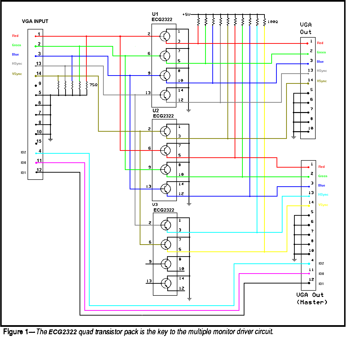

Aloha skacok.Ez a rajz amit bedobok csak anyit tud hogy mindkét monitoron ugyan az megy.Ha valakit érdekel esetleg.Ic-t még nem találtam Mo-on.
Az ic-ben csak egy halom tranyó van. Gondolom az se rosszabb ha külön pakolgatsz tranyókat...
Na ebben már van némi gondolkodás nyoma...
A TTL H és V szinkronjelet felesleges bufferelni, 10db bemenetet képes meghajtani 1 kimenet. Az illesztéssel itt is bajok vannak első ránézésre, de valamilyen minőségben biztosan műxik. És ha jól megnézzük, itt is csak az egyik (a master-nek jelölt) monitor ID bitjei vannak bekötve, tehát a fent leírt soraim erre a rajzra is igazak. Nem egyszerűb a csatit betenni az egyik monitorba?
