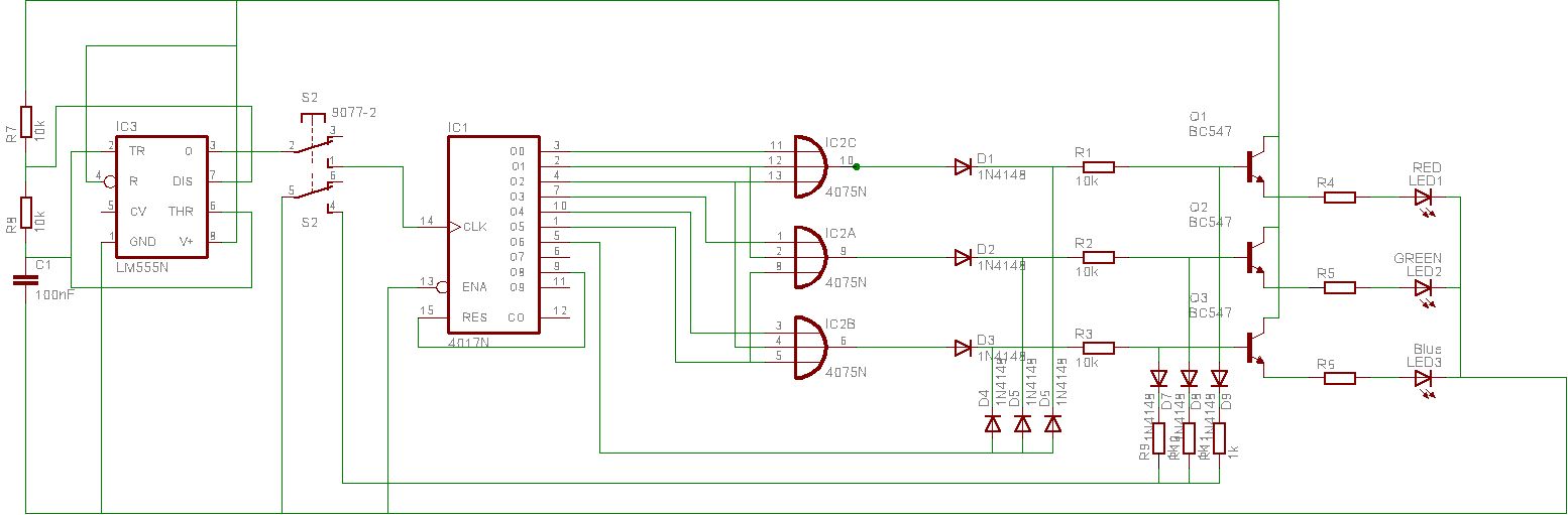

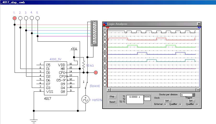

(#) _JANI_ válasza source2 hozzászólására (») Okt 2, 2006 /
„...de egyébként mit értesz az alatt hogy resetet csak érvényes lépés után fogad el => ezek szerint ha néggyel akarok osztani akkor a "2" lépésre tegyem?”
A 4017 CLK bemenete felfutó élre lép (( L->H; GND->UT+ )), és váltja a kimenetét. (Alapbekötés szerint, mert beköthető úgy is hogy negatív élre lépjen, de ez már egy másik téma.) Ha a RESET-et L (GND) szintre kötöd és a számlálást is engedélyezed a CE L szintre húzásával akkor a számláló az összes kimenetét, Q0 - Q9 -ig végiglépteti. Ehhez 10 pozitív impulzus kell. Ha a számláncot le akarod rőviditeni, mert neked PLD 4 impulzus kell (megjeleníteni vagy leosztani) akkor a RESET belenetet a Q4 kimenetre kell kötni! Ekkor a Q3 lessz legutolsó aktív kimenet!...

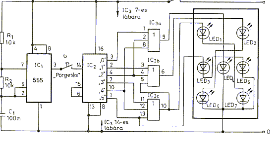

Szemléltetéskép, mellékelek egy ALAPKAPCSOLÁST is.
Felületes olvasás. Én ezt írtam.
„... akkor a RESET jelet az értékes kimenete után kell levenni...”

Ha a födelt kollektoros kapcsolásban, ha a bázist egy diógával ÍGY lehúzd GND-re, akkor a tranzisztor vezérlését (Emitter-Bázis nyitófeszültségét) megszünteted és a tranzisztor kikapcsolt vezérlési állapotba kerük. Tehát nem fog az Emitterén áram folyni, azaz a ledek kialszanak. Rendszerint a tranyó bázisába is kell egy ellenállás. Mert nem minden tranyó viseli el ha a bázibát ilyen kapcsolásban közvetlenül a földre huzzák...
(#) _JANI_ válasza _JANI_ hozzászólására (») Okt 3, 2006 /
Ja a kimenetekkel sorbakötött diódák a logikai kapu kimeneti tranzisztorjait védik. Mert amikor a másik vezérlési ponton, nyitófeszültséget adsz a tranzisztorok bemenetére, egyúttal a kimeneti kapukra is tápfesz kerülne. Addig nincs baj míg a kimenetek magas logikai szinten vannak, mert azonos a potenciáljuk. De, amikor szintet vált a kimenet, a pozitívra kötött diódákon keresztül zárlatra kapcsol és a kapu, esetleg az egész IC is tönkremehet. Erre való a logikai kapuval sorbakapcsolt
„védődióda.”

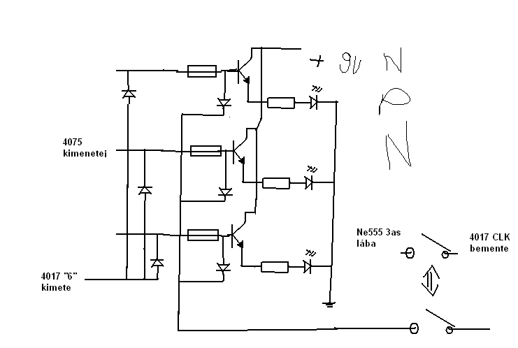

(#) source2 válasza _JANI_ hozzászólására (») Okt 4, 2006 /
öö
lerajzolnád?
üdv...
(#) source2 válasza source2 hozzászólására (») Okt 4, 2006 /
Valmi ilyesmire gondoltál?
(#) _JANI_ válasza source2 hozzászólására (») Okt 4, 2006 /
Naggyából, IGGEN! EZ már egy próbakapcsolásra megérett. :yes:

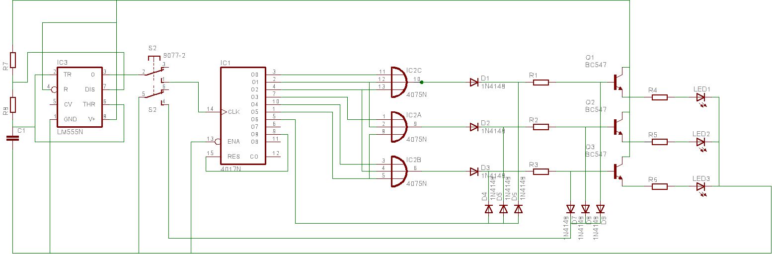

köszi a segítséget
még 1 dolog, akkor most milyen ellenállások legyenek a ledek előtt?
http://img.vatera.hu/photos/159771/big/12346220.jpg
itt van az RGB led karakterisztikája.
mellékeltem a rajzot remélhetőleg a véglegest, majd hétvégén összedobom aztán modnom az eredményt , mindkettőre az osztóra is
üdv...
Az
„R = (Utápfesz-Uled) / I”
képlettel te magad is könnyen kitudod számolni a szükségez ellenállásokat.
De azért segitek.
A piros LED nyitófeszültsége szokott a legkisseb lenni. Az oldalon megadott atatok alapján ez legyen 1.9V
Ut= 9V
Uled= 1.9V
I= 20mA = 0.02A
U=Utáp-Uled= 9V - 1.9V = 7.1V
R= U/I= 7.1V / 0.02A = 355ohm
A zöld LED nyitófeszültsége egy kicsit magasabb, KB 2.5V
A szülséges ellenállás a fenti képlet alapján : 325ohm
A kékszinű LED-nek a még nagyobb a nyitófesz kell! Ez itt legyen 3.3V (de kapható az 5V-os nyitófeszültségű is)
A kékhez kellő ellenállás 285ohm
Ha nagyon eltér a ledek fényereje, akkor az értékeket változtasd meg, persze a határadatokat vedd figyelembe. Ha ilyen ellenállásokat nemtalálsz (nemfogsz), akkor a legközelebb levő szabványos értéket válaszd!
Sok sikert a teszteléshez és az építéshez.
Várom / várjuk / a végeredményt a Ki, mit épített? topikban.

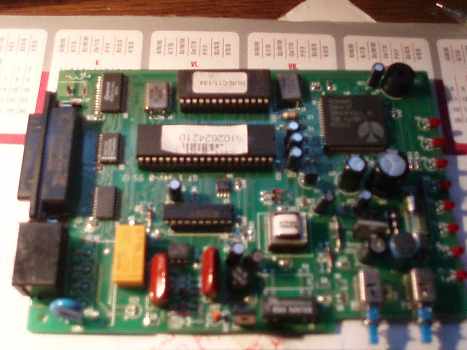

(#) tbence3 válasza _JANI_ hozzászólására (») Okt 5, 2006 /

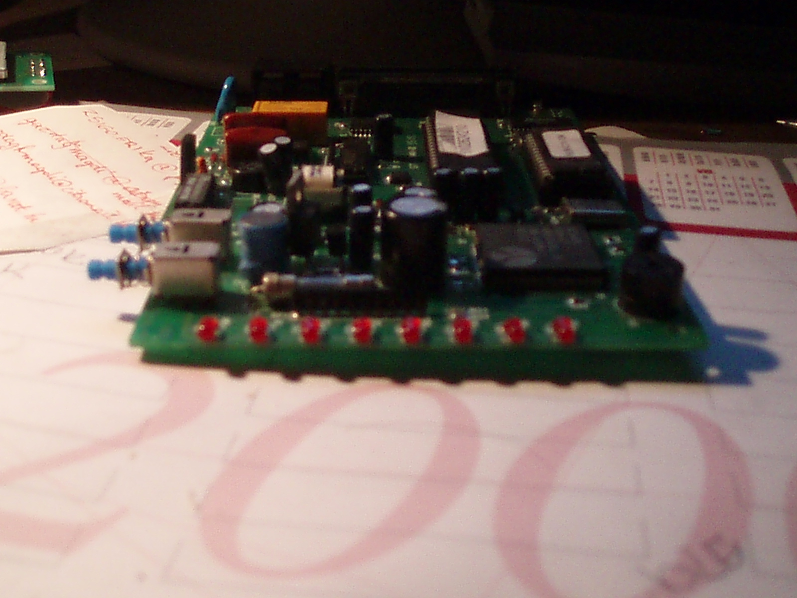

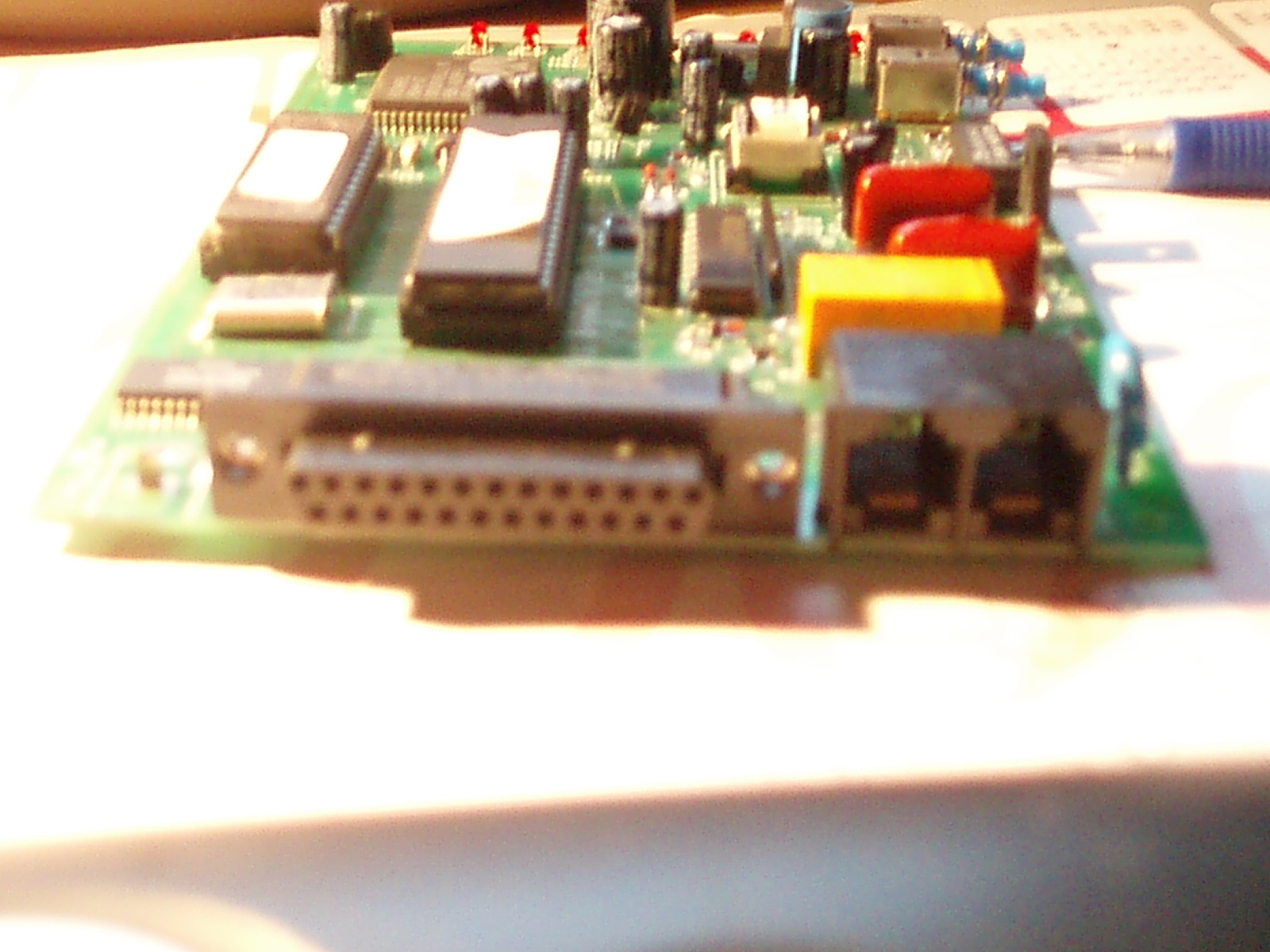

Abban kérném a segítségeteket hogy határozzuk meg hogy mi lehet eme szerkezet mely nem remekel.
Szóval nem tudom mi lehet ez mert gyártási szám alapján vagyis ami találtam számot beírtam én a google-be de nem dobott ki semmit!
Köszi a segítséget!
(#) Báddzsó válasza tbence3 hozzászólására (») Okt 5, 2006 /
sztem egy régi külső modem
(#) tbence3 válasza Báddzsó hozzászólására (») Okt 5, 2006 /
Modem? Van relé meg eeprom,piezzo gondolod?Tudom valmaire használni?D ha jólnéztem akkor ez pont a nyomtató portra lehetne rakni de megeggyezik az alaplak dugójával!
(#) Báddzsó válasza tbence3 hozzászólására (») Okt 6, 2006 /
ja, boztos modem, laplink kábellel megy az alaplapra.
azt meg, h az alkatrészeit tudod használni vmire azt csak te tudod eldönteni...
(#) Dudus válasza tbence3 hozzászólására (») Okt 6, 2006 /
Modem!
És nem a nyomtatóportra megy, hanem a régi időkben használtak 25 tűs soros port csatlakozókat is, oda kell rakni, vagy olyan kábel kell neki, aminek a másik vége 9 tűs.

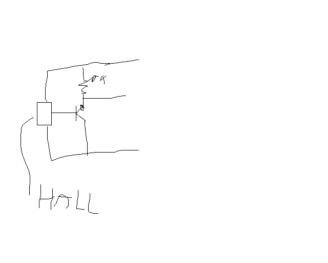

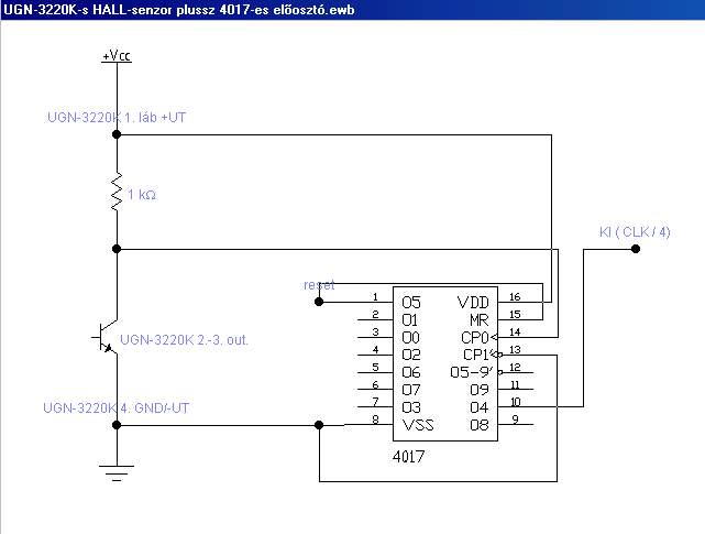

(#) source2 válasza _JANI_ hozzászólására (») Okt 6, 2006 /
Hi
egy kérdés csak ha tucc gyorsan válaszolj, vagy bárki már , mert holnap nicns nyitva bolt :S
kipróbáltma a HALL szenzort müxik (kapásból fordítva adtam rá afesz,de ment utánna is, de sztem az adatlapba is fordítva van rajzolva) (UGN3220) => datasheetarchive.com kell "erősíteni" a jelét??? (mellékelt ábra, egy odlala viszább van egy másik ábra 4017_alapkacsolása ahhoz megy)
válaszokat előre is köszönöm
(#) Báddzsó válasza source2 hozzászólására (») Okt 6, 2006 /
én nemtom mi lesz belőle, de mivel ez egy "switch" ezért gondolom nem kell erősíteni a jelet ha elég 30mA.
szép a rajz

(#) _JANI_ válasza source2 hozzászólására (») Okt 6, 2006 /
Szerintem sem kell...
(#) source2 válasza _JANI_ hozzászólására (») Okt 7, 2006 /
HI
eggyel nem toltad el? Q4 az valójában az 5-ös kimenet nem? mert 0-tól kezdődik a számozás
