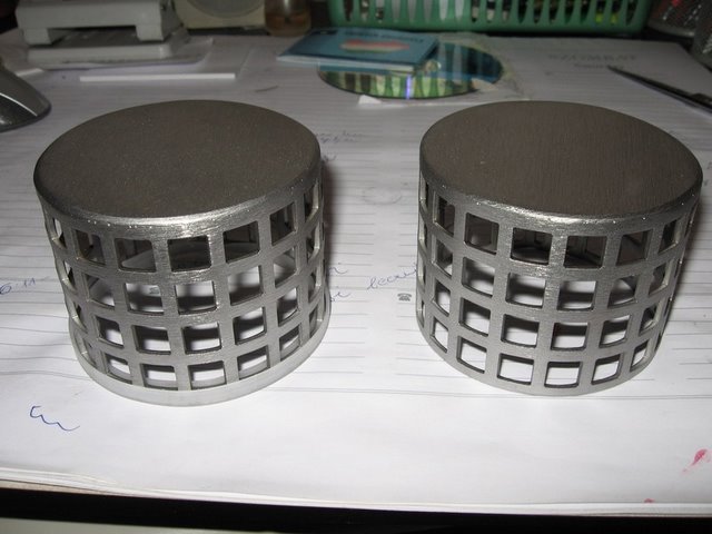

(#) belganarancs hozzászólása Ápr 28, 2009 /
Az egyik kérdésem a DOZ erősítő dobozával kapcsolatos-milyen géppel ill. eljárással készült az előlap?
A második kérdésemre már sejtem a választ,de azért megkérdezem,hogy hogyan készült?Mellékelek hozzá képet.
(#) CIROKL válasza belganarancs hozzászólására (») Ápr 28, 2009 1 /
A legtöbb dobozolási feladatnál ugyan azt a gépet szoktam használni a DoZ előlapja és az oldal lapjai is ezzel a géppel készült !Ez a gép egy CNC szerszám marógép /Deckel DMU60-as / Azokat a trafó burkoló dobozkákat meg primitív technikával készítettem ! Perforált lemez méretre szabva aztán meghajlít - összeheggeszt és a fedlap fölhelyez és ismét heggeszt. A hegesztés csak simán saját anyagával történik szóval semmi hozag anyag nélkül ! Avival.Ezután szalagcsiszolóval körbecsiszol majd kétszer 5 perc szemcseszórás . Ésa végén kapom ezt a tökéletes fémtíszta dobozt amit már csak festeni kell !

(#) CIROKL válasza belganarancs hozzászólására (») Máj 4, 2009 1 /
Sziasztok : nos igértem képeket egy két gépről amivel szoktam a dobozolásom nagyobbik részét elkövetni ! ITT több kép is látható róluk !
(#) lidi válasza CIROKL hozzászólására (») Máj 4, 2009 /
Uhh, EZ nagyon "súlyos" A szó több értelmében is.
Téged valami alu öntöde szponzorál ?! Vigyázz meg ne lássák a színesfém gyűjtők. A fém dobozok nagyon szépek. Valami cnc-vel vannak kivágva a lapok ? Gondolom belülről élben összehegesztve, majd csiszolva.
(#) CIROKL válasza lidi hozzászólására (») Máj 4, 2009 1 /
Valóban egy ALU öntödében dolgozom ! de viszont ezek a brutális bordák azok az egykori nagy Szovjetúnióból származnak ! És anno egy online piacon vásároltam őket ! / Már nem az én birtokoban vannak azóta ? /
„Valami cnc-vel vannak kivágva a lapok ? Gondolom belülről élben összehegesztve, majd csiszolva.”
Igen ezeknek a dobozoknak a nagyobbik része az CNC vel van megmunkálva ! Nem belülről van heggesztve ! Pont az ellenkezője : kivőlről csak a saját anyagával összeolvasztva.
