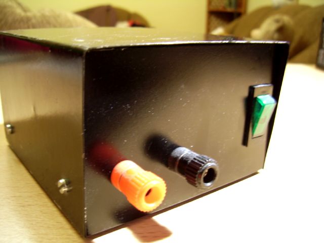

Egy drága, de felettébb egyedi dobozolási technika:
http://www.hobbielektronika.hu/forum/topic_hsz_33351.html?highlight=1#33351
(#) fureszk válasza Topi hozzászólására (») Márc 3, 2007 /
A csavarozást hogy oldottad meg, úgy hogy ne legyen csúnya?
Nem bírtam kivenni a képekből
Jah ez sztem nem drága dobozlási módszer. festék ~1000Ft, egyoldalas nem fényérzékeny nyákot meg már fillérekért kapni...Ezenkívűl kell csavar, meg vasfűrész(lap). Jah meg cin.
(#) Frankye válasza fureszk hozzászólására (») Márc 3, 2007 1 /
„A csavarozást hogy oldottad meg, úgy hogy ne legyen csúnya? Nem bírtam kivenni a képekből”
Ahogy elnéztem, a csavar feje hozzá van forrasztva a doboz falának belső oldalához.
(#) Sonix válasza Topi hozzászólására (») Márc 3, 2007 /

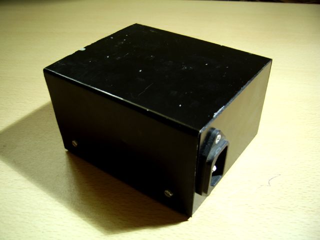

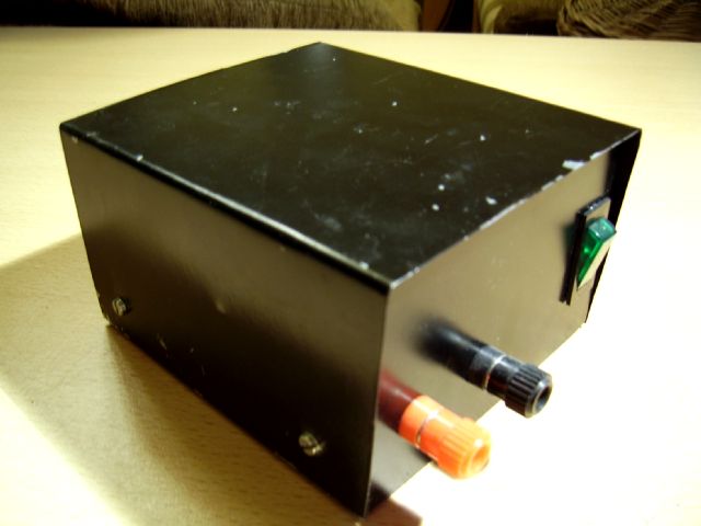

Nekem is van egy NYÁK dobozom!
Én a Weller pákám tápját dobozoltam be ilyen módon.
Az alsó része NYÁK-ból van, a felső része pedig egy hajlított feketére fújt alumínium lemez.
Annó olcsó és praktikus megoldás volt, évek óta használom. Ez már sajnos látszik is rajta, mert itt-ott kopik a festék.
(#) fureszk válasza Frankye hozzászólására (») Márc 3, 2007 /
erre én is rájöttem.
de hogyan tovább? a doboz aljára fúrni kell egy lyukat, a csavar átéri a dobozt, és így már csak anyacsavar kell a doboz aljának tartásához?
(#) Topi válasza fureszk hozzászólására (») Márc 3, 2007 /
Pontosan úgy ahogy Frankye kolléga mondja. Fogsz egy anyát, megreszeled az oldalát, beteszel a pákába egy 7-es vagy 9-es hegyet és rá is kap az ón... Onnantól csak beforrasztod a sarokba és kész... A csavarozandó felületen meg fúrsz egy lyukat, és a rögzítendő felületen keresztüli csavart belecsavarod az anyába

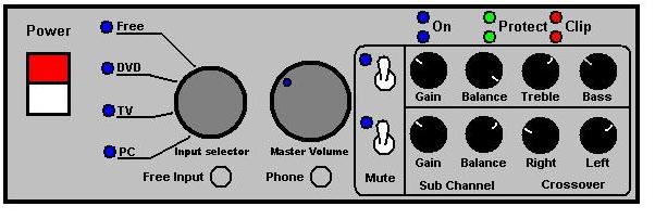

Megha már az előlapnál tartunk, tegnap megrajzoltam a nemsokára kész erősítőm előlapját, mien lett szerintetek?

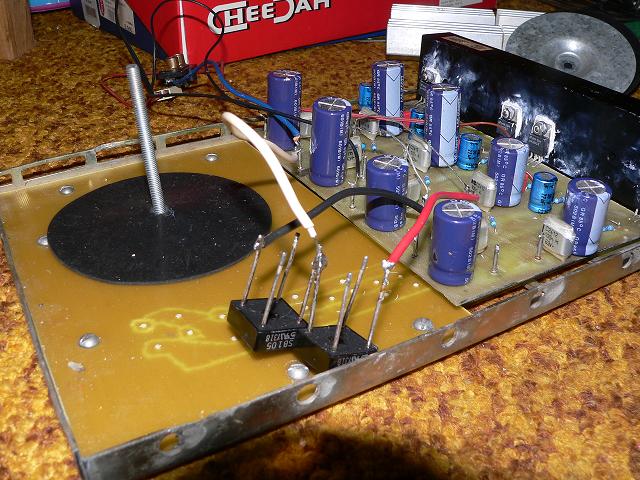

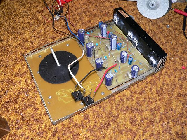

Én mostanában kezdtem el bedobozolni az erősítőmet. Csináltam neki egy keretet alulra szögacélból (azt hiszem így hívják). Erre rácsavaroztam a hűtőbordát (szintén alulról) és az aljába becsavaroztam egy nyákot amire majd a trafót rögzítem. A keret oldalsó része szépen ki van fúrkodva, nyáklapot rá lehet csavarozni. Ez egy maszív (és meglepően könnyű) alapot ad a dolognak. A képeken khhm hát igen, egy kicsit minden hűtőpasztás lett, de nem baj.
(#) szabi83 válasza dr_uhu hozzászólására (») Márc 4, 2007 /
ezek milyen végfokok??
lm1875 vagy tda2030?
amugy jó lesz, tetszik.
(#) dr_uhu válasza szabi83 hozzászólására (») Márc 4, 2007 /
LM1875. Lesz benne még ami belefér:kivez. jelző, előerősítő, "autopoweroff" meg egyebek.
