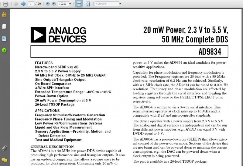

Csináltam egy kapcsolást AD9834 IC-vel. Az IOUT és IOUTB kivezetések 220 Ohm-mal GND-re vannak köve. Szűrő nélkül mérek frekvenciát a kimeneten, de amint rákapcsolom a szűrőre, sem ezen a ponton, sem a szűrő kimenetén nem mérek semmit. A szűrőre 50 Ohm-os ellenállással vezetem a kimenetet. A szűrőt úgy méreteztem, hogy 24-25MHz-nél már kezdjen vágni. 66MHz oszcillátort használok az áramkörhöz. A szűrő kimenete egy kondenzátoron keresztül SA612-be megy. A frekvenciát változtatva különböző füttyük hallatszanak, de nem igazán fog semmi rádióadást. Mi lehet a gond?
Tehát a szűrő nélkül szolgáltatja a kívánt frekvenciát, a szűrő beiktatásával pedig nem? Le kellene rajzold a szűrőt. Egyébként az AD9834-es referencia frekvenciája max 50MHz, de a tapasztalat azt mutatja hogy túl lehet őket húzni. És hogyha a szűrő nélkül megfelelő a kimeneti frekvencia akkor nem ez lesz a gond. Idézet innen: HamWiki Idézet: „A DDS kimeneti jelének rendkívül kicsi a fáziszaja, de a működéséből kifolyólag több hamis frekvencia is előáll, melyek szintjét nem lehet nullára csökkenteni. A fázisakkumulátor ill. a kerekített érték véges felbontása, a kimeneti D/A átalakító felbontása (hány bites), értékváltáskori túllengései, az alap órajel és a tápfeszültség zaja mind megjelennek a kimeneti spektrumban. Ezért a DDS jelét közvetlen módon nem célszerű felhasználni. Vételi keverőt táplálva több hamis fütty és fals vételi pont keletkezik, ezáltal az elérhető minőség sajnos nem megfelelő. PLL szintézerek referencia frekvenciájaként viszont kitűnően használható, rendkívül gyorsan és finoman hangolható és eredőben igen tiszta lokáljel állítható elő ilyen hibrid DDS/PLL áramkörökkel.”
Köszi a választ! Tegnap megmértem a két kimenet között és tudtam egyszerű multiméterrel is mérni a frekit. Ma egy haverom szkópjával megnéztük a kimeneteket. A GND is bármelyik kimenet között a jel amplitudója 20mV csak! A lezárás 220Ohm. A szűrő után már az 5mV-ot sem éri el a jel. 4MHz-től növelve a frekvenciát (scan) lehet fogni gyengén néhány rádióállomást. Gondolom a keverő freki kis amplitudója miatt. Érdekes nekem az 50MHz korlát. E topikban van egy link valami szimulátorról, az valóban nem fogad el 50MHz-től nagyobb jelet. Ám az AD honlapjára menve és ott kiválasztva már megengedi a max. 75MHz-et, ugyanis nekem az adatlap is 75MHz maximumról regél AD9834 esetében. (Nem abszolut maximumként.) Netán valamit félreértettem az adatlapjából? Csatoltam a szűrőt. Az IC kiét kimenete 220Ohm-mal van terhelve. Az egyik ilyen kimenet csatlakozik erre a szűrőre. Amit vételnél észleltem az a rádióknál megszokott halk fütty helyenként.
Felmentem az Analog oldalára és ott valóban 75Mhz van írva, sőt az ott szereplő adatlapon is. Nekem egy régebben lementett adatlap volt a gépemen az AD9834-ről, és azon meg 50Mhz szerepel. A szűrő korrektnek tűnik, ha gyenge a jel tegyél utána egy erősítőt.

![]() Pedig legalább fél voltnak kéne a kimeneten lenni.
AD9834bru_ : 50MHz
AD9834cru_ : 75MHz
Hohó!
Megvan a megoldás. Sejtettem, hogy az adalék betűkben lehet a kutya elásva! Lehetséges, hogy ez okozza a jel ilyen mértékű csökkenését? Ezzel az 50 vs 75 MHz-el egy világ dőlt össze most bennem. Rosszul választottam (Én is 66-tal hajtottam, szóval bírja, de jelszintet még nem mértem.) De boldivi, használj egy gyors OPA-t, vagy egy MOSFET-es fokozatot, az segíthet.

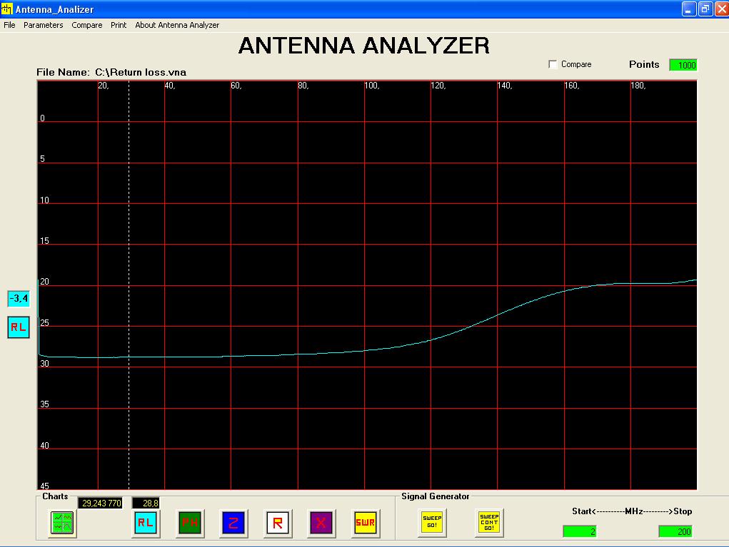

Nagyon ötletes és megfelelő kialakítás esetén igen nagy lehet a pontossága. Ha jól számolom(és minden egyéb tényezőt ideálisnak veszünk) akkor a legkisebb SWR amit még meg lehet mérni vele 1,000002. Persze ez a gyakorlatban nem kivitelezhető. Ebböl is látszik milyen jó kis IC (csak ne lenne olyan drága). Az antenna analizátoromban van beépített, bár ez iránycsatolós így jóval pontatlanabb a híd rendszerűnél. Azért mellékelek egy mérési eredményt 2-200MHz-ig 50ohmos műterheléssel lezárt kimenetnél. 2-100MHz-ig elég jó 28dB a return loss de mint látható 160-200MHz-ig viszont már csak 20dB. Ha ennél pontosabb mérés kell akkor van egy híd rendszerűm amit HA8ET cikke alapján építettem már jó pár éve. De ez már erősen OFF itt a DDS topicban.
