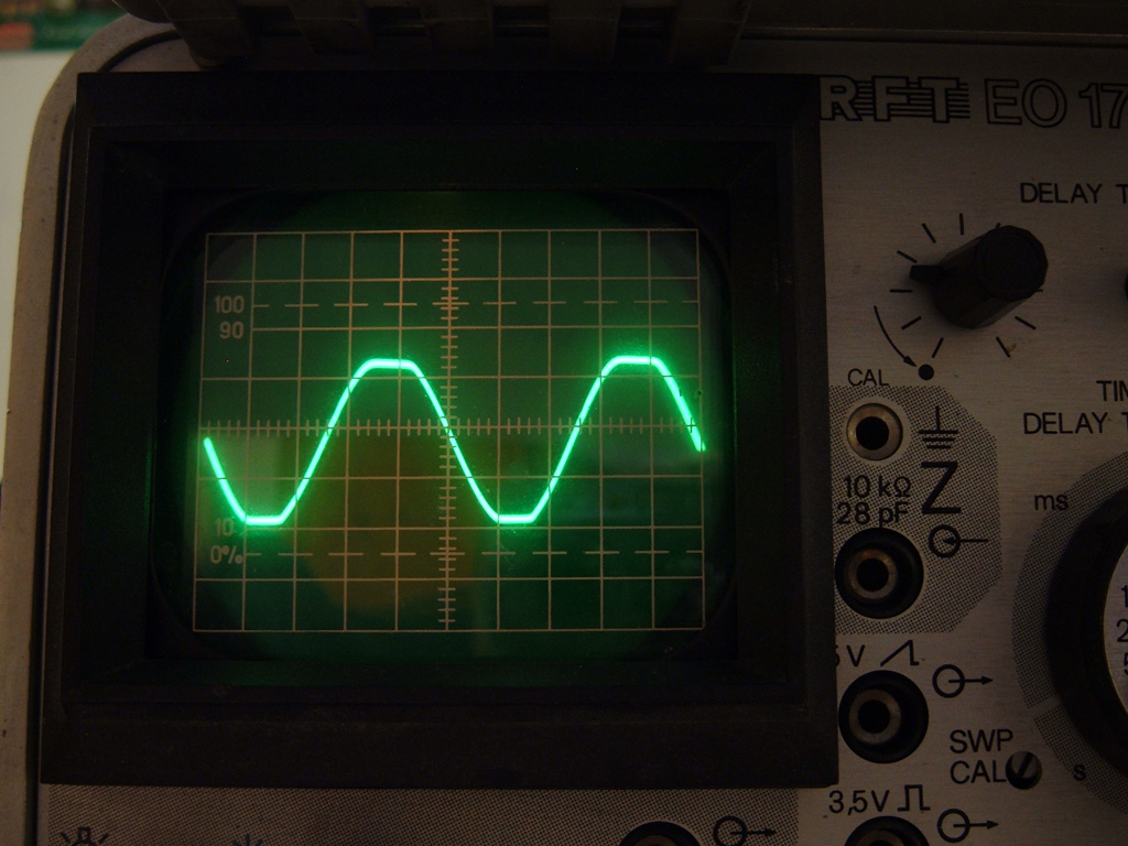

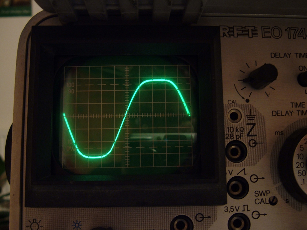

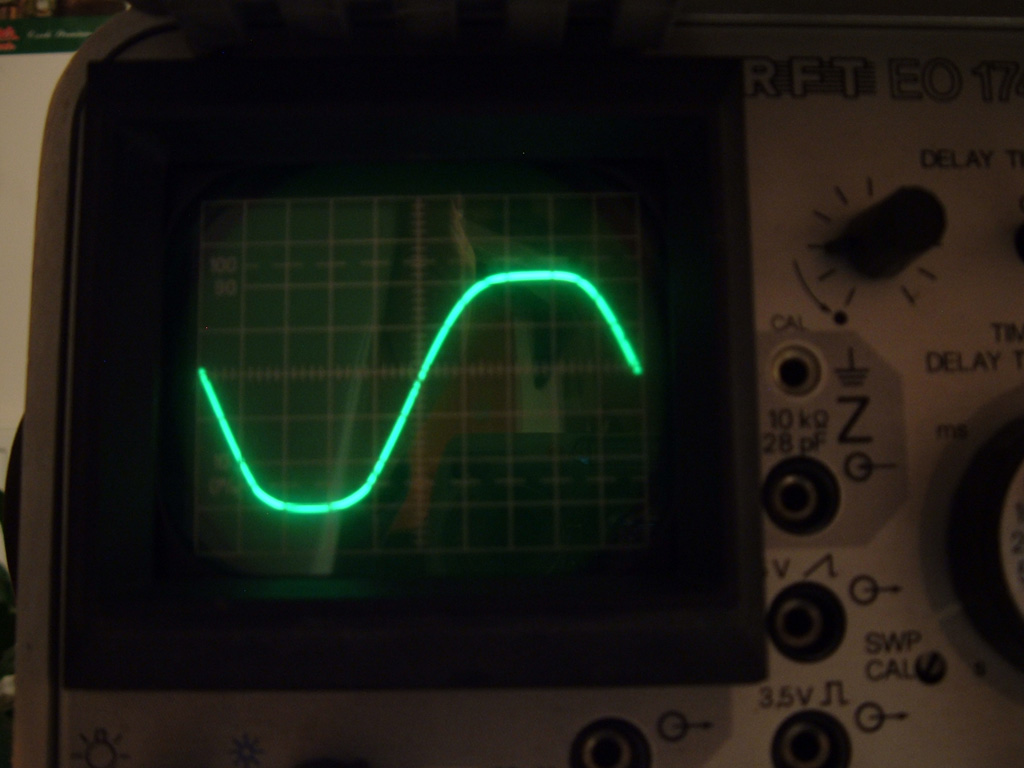

Először az EL84/EF86-al kapcsolatban vizsgálódtam. Imi azt írta erről a kapcsolásról: "a 700 ohmos katódköri ellenállás, az csak a meleget termeli". Utánnanéztem tehát, hogy csökkenthető-e. Nem csak hogy csökkenthető, de egyenesen úgy jó ha 508 ohm az katódellenállás (510ohm 5W), így is nagyobb mint a szokásos, de így szimmetrikus a vágás (amikor összeraktam, erre még nem ügyeltem, ezt itt CHZ mestertől és Sturbitól lestem el.) A másik, amit kipróbáltam a katódkondi értékének változtatása, erről a fórumon ezt találtam: "Djhans végzett ez irányú kísérleteket, 100-470 mikrós katódkondi vonatkozásában (a saját EL84 SE-jén). Semmi különbséget nem hallott a két érték között - nyilvánvalóan a mély tartományban." (Írta szintén Imi) Hát fülre nem volt időm kísérletezni, de amikor 100µF-ot mellé betettem az 1000µF-ot párhuzamosan, 30 Hz-en kb.4,8Veff kimeneti jelnél a "horpadt oldalú szinusz úgy kirugta magát", hogy az még a vállam fölött bámészkodó páromnak is azonnal feltünt. Ezen felbuzdulva kipróbáltam ugyanezt a G807SE-nél is, de annál ez semmi változást nem hozott szemre...

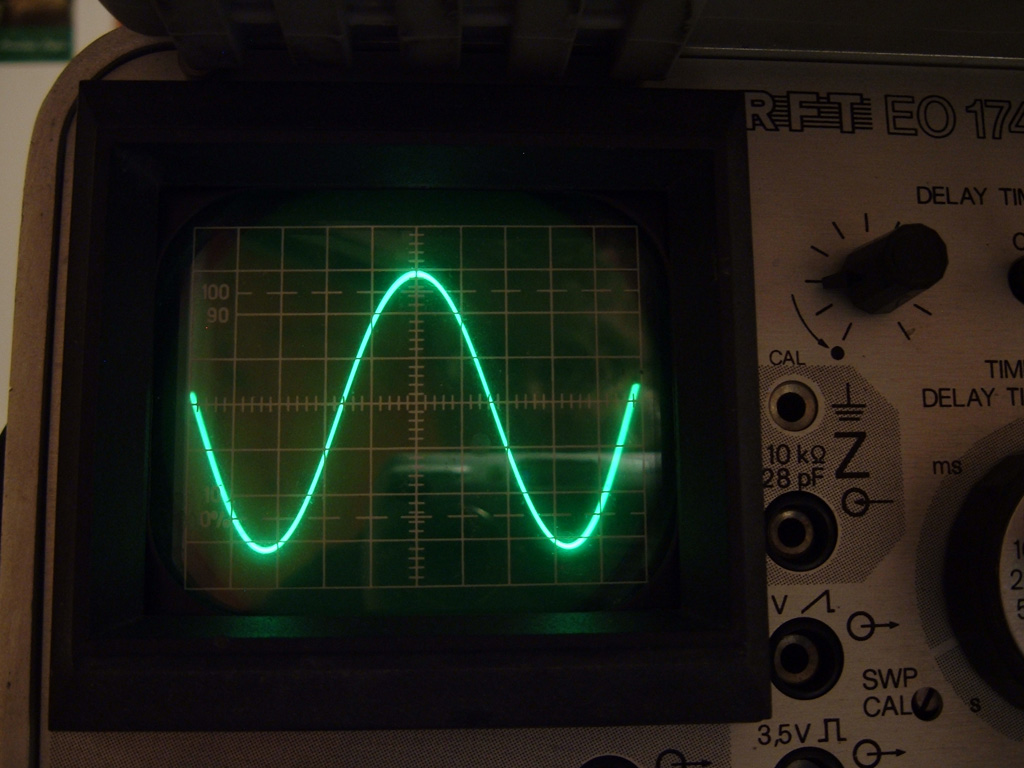

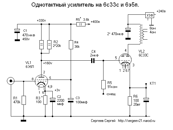

A másik amire volt időm, hogy a 6C33C-B SE-vel is haladjak, megkerestem a 6E5P-nél is azt a beállítást amikor már tökéletesen szimmetrikus a vágás, és itt is mértem néhányat.
A munkaellenállás 2db 20 Kohm 5W párhuzamosan (mérve: 9,75Kohm) a katódellenállás 220 ohm 5W (mérve: 218 ohm). anódfesz 385V, a nyugalmi áram 19mA. Így 1KHz-en 2Veff bemenőjelre a kimeneten 57Veff adódik. A vágás 5,2 Veff környékén indul, ekkor a kimeneten mintegy 130Veff mérhető.
Ezek tényleg szép eredmények.

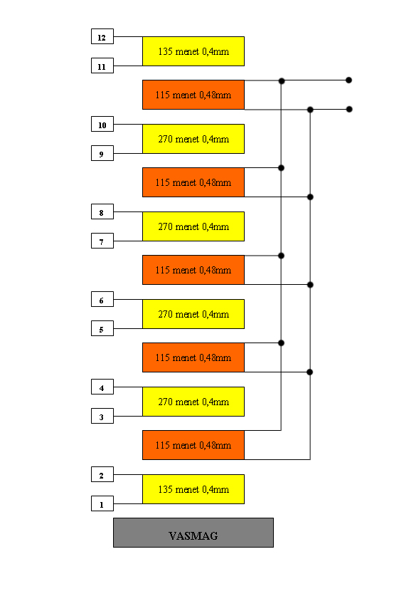

Ezeket a Weisser trafóvasakat ismeri valaki?

Telefonon érdeklődtem a múlt héten, azt mondták igy kapásból nem tudnak árat mondani, utána kell nézni,kérdeztem hogy nagyságrendileg mégis egy pár trafó mennyi lenne? Harminc, negyven az ötvennél megáltunk, és nem biztos hogy beleférne.Ez a Német Waasner sm 102b-re vonatkozik.Van valamilyen Török vas is az kb. a felébe kerülne.

Idézet: „"Djhans végzett ez irányú kísérleteket, 100-470 mikrós katódkondi vonatkozásában (a saját EL84 SE-jén). Semmi különbséget nem hallott a két érték között - nyilvánvalóan a mély tartományban." (Írta szintén Imi)” Így igaz, ezt maga Djhans mondta el nekem. De ez - szubjektív - meghallgatásos eredmény. Ezért érdekes feltételezés - egy másik topikban olvasva - hogy 0,1% torzítást meghall (az a valaki), miközben a szkópon még az 5% sem biztos, hogy nagyon feltűnő. Én akkor elmondtam neki, hogy: Lehet, hogy nem hallható a különbség, de 100-200 Ohm -os ellenállást nem tud alacsony frekvencián hidegíteni egy 100 µF -os kondi. A képletből adódó impedancia értéke szerint legalább 470 µF -os kondi tudja itt tökéletesen ellátni a funkcióját. Én ide 1000 µF -ost szoktam beépíteni.
Nekem is 1000µF / 63V és 10, vagy 150 ohm-os ellenállás lesz a GU-ban.
Nem 10, hanem 100 ohm. Van egy 7, meg egy kb. 9W-os.

Ha a Fastron vasak is megfelelnek, azokról pontos árral szolgálhatok:
SM 102 b komplett: SM 102 b vasmag 3106 Ft/darab SM 102 bilincs 230 Ft/darab M 102 b cséve 284 Ft/darab SM 102 b keret 480 Ft/garnitúra (1 garnitúra tartalmaz 2 db keretet, 2 db szigetelő alátétet, anyát, alátétet és csavart) A fenti árak nem tartalmazzák a 20 %-os ÁFA-t. 1 trafóra való SM 102 b garnitúra nettó 7.896 Ft+Áfa. A rendelés összegének el kell érni a nettó 25.000 Ft-ot. Szállítási készség: rendeléstől számított 3-4 hét Szállítás belföldi futárszolgálattal. A gond, hogy egy párral én nem értem el a minimális rendelési összeget, de ha ketten összeállnánk?
