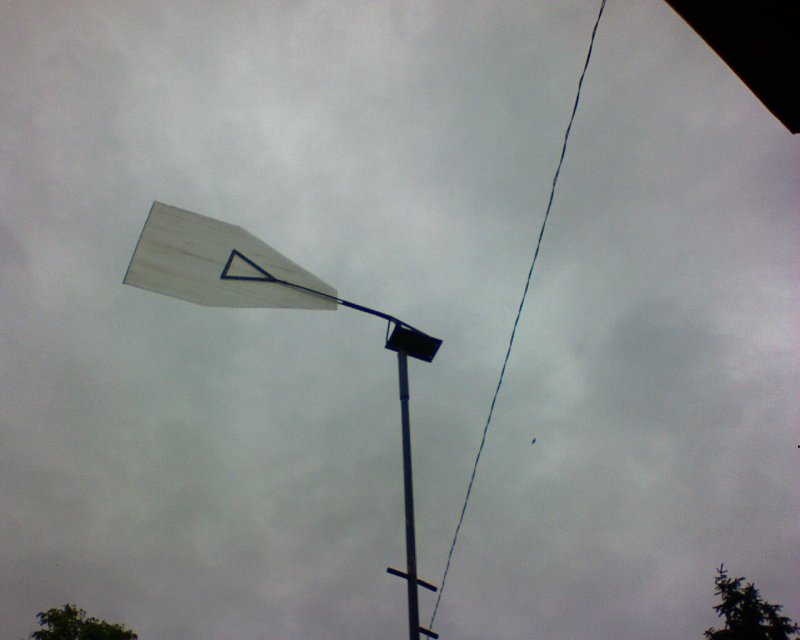

Eddig jutottam a szélerömü épitésében itt rotor és generátor és tengely nélkül látható az oszlop.
Daruval emeltük a helyére az agyat mert eléggé nehéz, nem volt egy egyszerü müvelet de sikerült. Még a lapátprofilon gondolokom miböl is csináljam merész elképzelésem szerint egy 315mm átméröjü szennyvizcsö lenne az ideális. A genetárorom egy egyenáramu villanymotor lett mely leadja a 200w-ot 300-as forulaton. Méréseket végeztünk. Eléggé szerény teljesitmény de 20 ezer ft-ból nem tudok csodákat várni sajnos.
Bocs, de a profiktól olvastam, hogy az árbocot készre szerelve állítják fel egy fix talapzatra.
Részben viharvédelem és karbantartás lehetősége miatt is. Ha nagy vihar várható, csak leengedi az ember a földre az egész szerkeztet. Én is így csináltam. Szerintem, nagyon ésszerű ez a megoldás.
Bocsika nem kellenek az ujitó ötletek ez ilyen lett és kész.
Nálam aza fajta megoldás hogy föl le engedem nem kivitelezhetö ha meg baj van elindittom a zetort daruval felmegyek és lekötöm egy darab drottal a rotort ennyi. A topik különben is arra való hogy más embernek adjak ötletet, nézd meg én igy csináltam elmondom a tapasztalataimat stb stb...

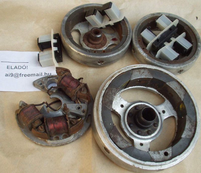

Ua ha pisztolyfúrógép tokmányát próbálod kézzel hajtani.Állandómágneses állórésszel áramot is termelne.
Szélkerékre vmi röpsúlyos szerk kellene,amíg lassan forog a lapát csak üresbe forogna,ha megemelkedik a fordulatszám akkor kapcsolódna az áttételes hajtású generátorra.
Ha van OK,de hátha vkinek kellene és megpróbálkozna vele,íme:
a vasmag sarkait kell kicsit leflexelni és jól teletekercselni huzallal,tengely kell bele csapággyal.
szia!
ezen az ötleten olyan 20 éve görcsöltem -azóta nem próbálkozom ezzel ... nagy fordulat kell és sok-sok menet rá . kis fordulaton nem tölt ha meg viharos széllökések vannak megint nem --nagy a tekercs impedanciája... a névleges teljesitménye 30-50W lehet....
