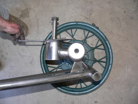

Nagyon jól néz ki! Az utolsó képen, az a körülbelül 70 fokban megdöntött cső... az mi lenne? Már sok helyen láttam, de nem tudtam sehol sem kivenni, hogy oda majd mi kerül vagy, hogy annak mi a szerepe...

Amit láttál, az a viharvédelem része, arra kerül a farok, erős szélnél kitéríti a lapátokat.

Ahogy fano is írta a 70 fokban megdöntött csőn a faroklapát nagy viharban be tud csukódni, igy a rotor kifordul a szélből. Ez akadályozza meg, hogy szétrepüljön. Méretezése nem egyszerü (én nem is tudom), ezért itt a leírásra támaszkodtam. Aztán majd a próba (ami már élesben megy) eldönti, hogy kell-e még módosítani valamit rajta.
Én is átnéztem azt a hugh pigot féle tervet, de nem értem, hogyan fordul ki, valaki elmagyarázná?
Ha nem lenne faroklapát, akkor a rotor átfordulna a másik oldalra. A faroklapát tartja az egyensúlyt egy bizonyos szélerőig. Mivel a farok el tud fordulni a megdöntött csövön, a szél egy bizonyos erő után legyőzi az elfordításhoz szükséges erőt (ami a faroklapát súlyától a hosszától és a forgástengely dőlési szögétől függ). Mivel a forgástengely meg van döntve a farok szára pedig vízszintesen van ráhegesztve, becsukódáskor emelkedésre kényszerül.A saját súlya állítja vissza alaphelyzetbe.
Nem tudom érthető volt-e?
Találtam képeket, amit valamikor már belinkeltem. Talán ebből érthetőbb...
Tehát ha egy erős széllökés éri, akkor a lapátok kitérnek, így a faroklapát fel kell emelkedjen, tehát akkor a faroklapát nincs rögzítve, csak a gravitáció tartja abban a 70 fokos csőben?
Így van. De lehet alulra egy biztonsági zárást csinálni, nehogy tényleg lekapja a vihar.

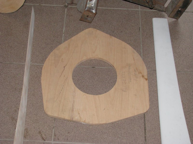

A képek. Sajnos, már kissé poros a cucc, plusz a költözködés is megviselte. De már mintha látnám a fényt az alagút végén
A fehér színű lapát festésre szórógittel előkészítve. A fura lekerekített háromszög alakú tárgy közepén lyukkal NEM wc ülőke (többek szerint az) |
