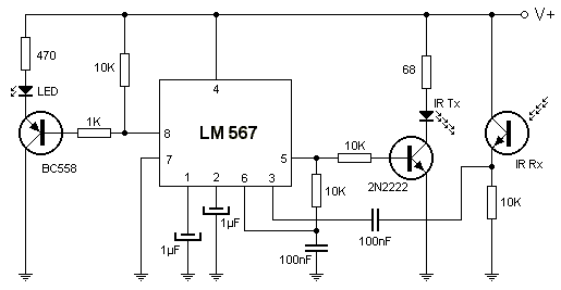

Valahol a neten túrtam ezt még régen:
Idézet: „Egyszerű módon felépíthető az alábbi infrakapu melyhez egyetlen IC és néhány kiegészítő alkatrész kell. Az LM567 egy hangfrekvenciás dekóder lényege abban van, hogy rendelkezik egy belső oszcillátorral amit egy külső RC kör határoz meg milyen frekvencián rezegjen. Ha kap a bemenetére egy megegyező frekvenciájú jelet akkor akkor a kimenet aktívvá válik. A megoldás a következő: egy infraled kisugározza a saját oszcillátor jelét és azt egy vele szembefordított fototranzisztor veszi ami a bemenetre van kapcsolva, így az áramkör kimenete aktív lesz folyamatosan mivel a bemeneten lévő frekvencia megegyezik a belső oszcillátor frekvenciájával, ami tulajdonképpen a saját jele. Ha viszont az adó és vevő közötti térbe valami akadály kerül akkor a kisugárzott jel nem jut vissza a vevőbe így a kimenet állapota megváltozik.” Nem próbáltam ki, nem tudom milyen érzékenysége lehet.. A bordó plexi azért kell, hogy a mindenféle fény ne vezérelje túl a bemeneti erősítőt (ha van) A lámpák, napfény elég sokat sugároz infra tartományban is, de legalább a többi fény kevésbé zavar be.

Üdvözöllek! Segítségre lenne szükségem megépítettem az előző kapcsolást melyben LM567 ic van és nem akar működni ebben kellene a segítség. Előre is köszönöm .
