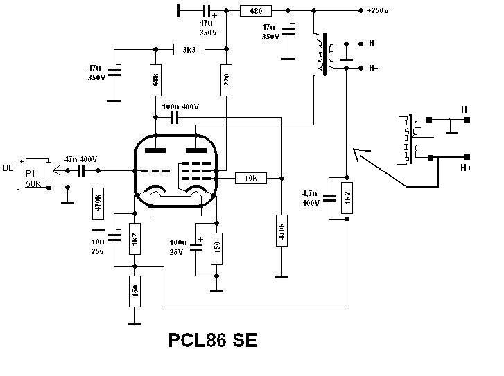

Tegnap bontottam szét egy csöves TV-t.. Felmerült bennem a gondolat, hogy meg kéne hallgatni egy csöves Mono végfokot.. De nekem ez lenne az első.... Szóval mint abszolút kezdőnek, megmondanátok melyik cső lenne a jó erre? Ecc82, PCL84, PCL85, PCL86, PY88 (ezt tudom hogy dióda) PL500 (ezt tudom hogy a sorkimenőt hajtotta) A kimenőről a hangszórót direkt le sem kötöttem.. Előre is köszönöm! Üdv!
Helló!
Neked a PCL86 kell. van is róla cikk, csak nézz körül. Egy pár kondi és ellenállás kell mellé, meg egy táptrafó és már szólhat is. Főleg, hogy a kimenője is megvan. Ugyanis a PCL86 hajtotta. ![]() |
