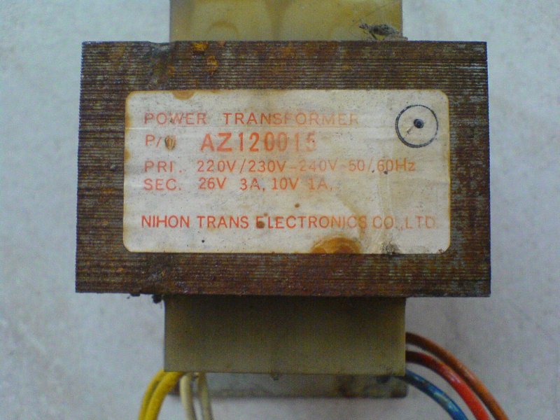

(#) banyaiakos hozzászólása Júl 23, 2009 /
Halihó mindenkinek!
Szereztem egy trafót csak gondba vagyok a bekötésével
Pri: 230V
Sec: 26V 3A, 10V 1A
A szekunder felét tudom de a primer oldalon nem értem, hogy melyiket hova?
képet mellékelek.
köszönöm
(#) lapose válasza banyaiakos hozzászólására (») Júl 23, 2009 /
Ahol a legnagyobb ellenállást méred oda kell a 230V.
Ha nem vagy benne biztos, első bekötéskor köss vele sorba egy 230V 60-100W-os izzót.
(#) Frodo94 válasza banyaiakos hozzászólására (») Júl 23, 2009 /
A 230-at a 17 ohm-ra kösd rá, a szekunderek pedig egyértelműek. Ha a két szekundert sorbakötöd, a feszütségük összeadódik.
(#) banyaiakos válasza Frodo94 hozzászólására (») Júl 23, 2009 /
Köszi a választ mindkettőtöknek.
De mire jó a piros vezeték?
Nem tudom ez a 230V rá volt-e írva, de lehet, hogy a trafó primere 220/240V-os.
(#) banyaiakos válasza lapose hozzászólására (») Júl 23, 2009 /
Jaaaa igy már értem mire gondoltok.
Szóval ha 220am van akkor akkor azt a kék-piros kivzetésre kössem, vagy 230-240Volt akkor kék-narancs.
Azért lefényképeztem, biztos ami biztos...
Persze, ott írja a tetején, neked a kék-narancs kell.
Köszi
Ilyen trafót még nem is láttam, pedig nem ez az első. Akkor a pirosat leszigetelem.

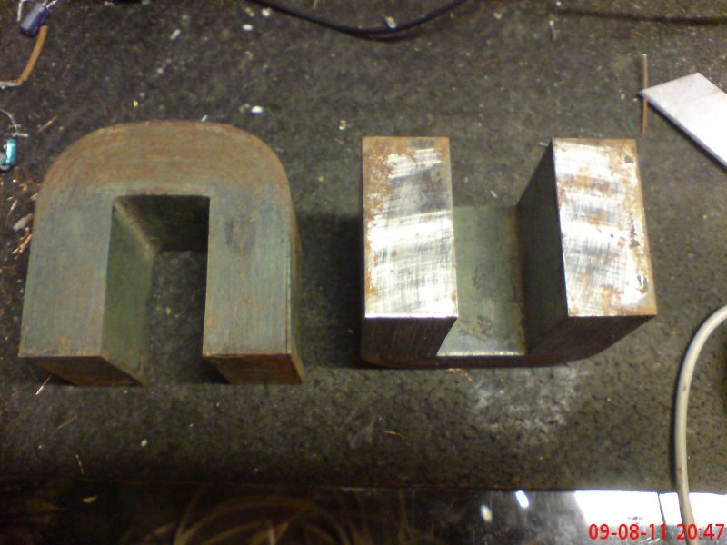

Sziasztok, a kérdésem az lenne hogy van egy adott transzformátor. A vasmag illesztésénél ösze van heggesztve a vas. Az iylet hogy lehet úgy szétszedni, hogykésőbb rendbehozható legyen?
Ugyanis mikrohullámó sütőkben vannak iylen trafók, és az jó nagy vasmag, és azzal akarok trafót készíteni. Ha kilóra megveszemn csak pár száz forint és kijön egy több száz vwattos
De ha tudtok egy vasmag beszerzési forrást akkor jó lenne az is, (Debrecen)
Köszönöm szépen, Üdv: Izeg.
(#) Izeg. válasza (Felhasználó 13571) hozzászólására (») Aug 6, 2009 /
Jajj de jó !! Akkor ezek szerint utánna össze lehet rakni

(#) berkigyuri hozzászólása Aug 11, 2009 /
Lenne egy kérdésem.
Adott a linkelt trafó.
hossz:130mm
szél:67mm
vastagság:45mm
A keresztmetszetére volnék kiváncsi,hogy a kettő felét egybe kell számolni méretezéskor vagy külön?
Egyébként 21x45-ös az egyik fele.
Akkor ennek 42x45-ös a keresztmetszete?=190W??
