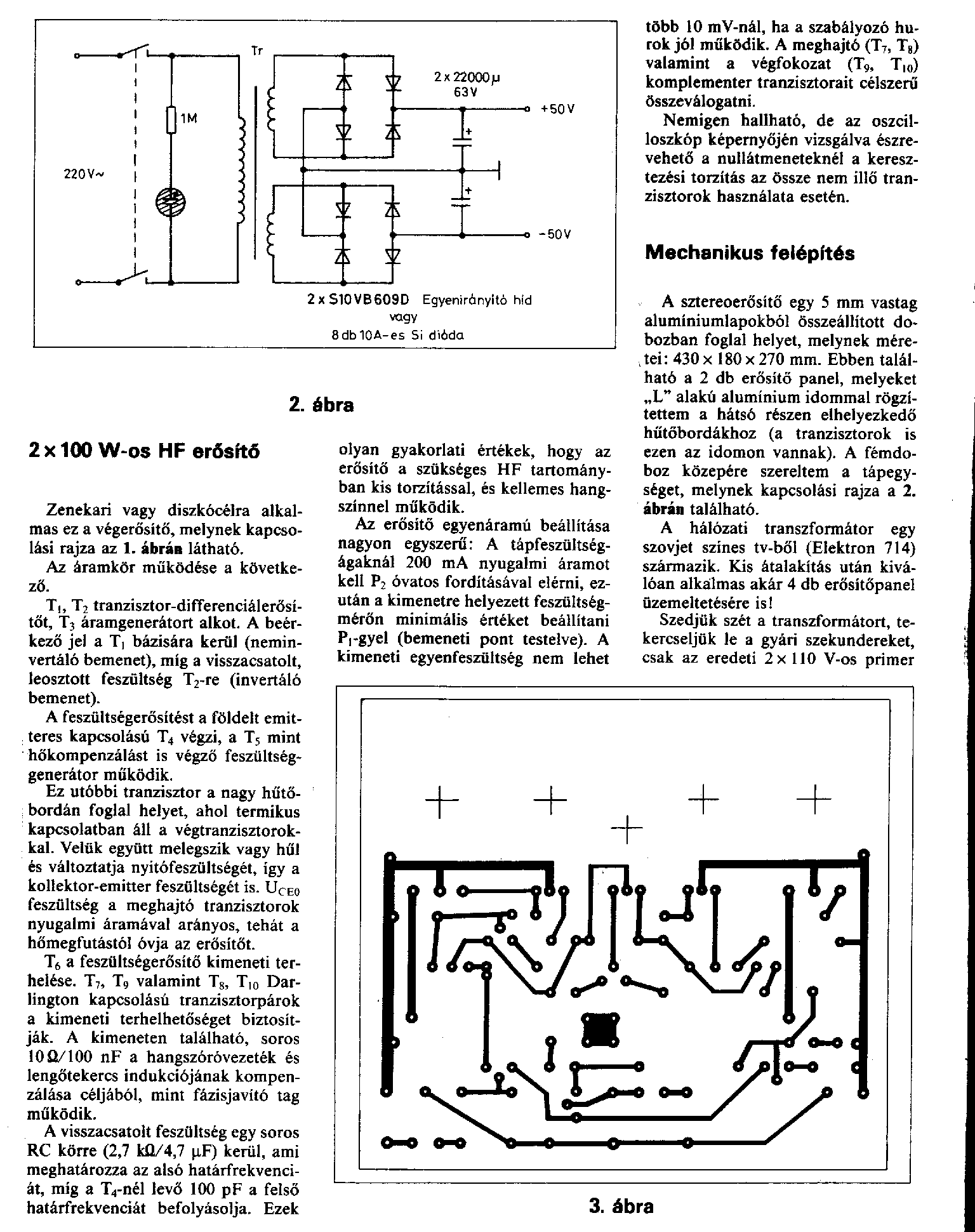

Ha tranzisztoros kell, akkor a Rádiótechnikás, ha IC-s akkor TDA7294.
