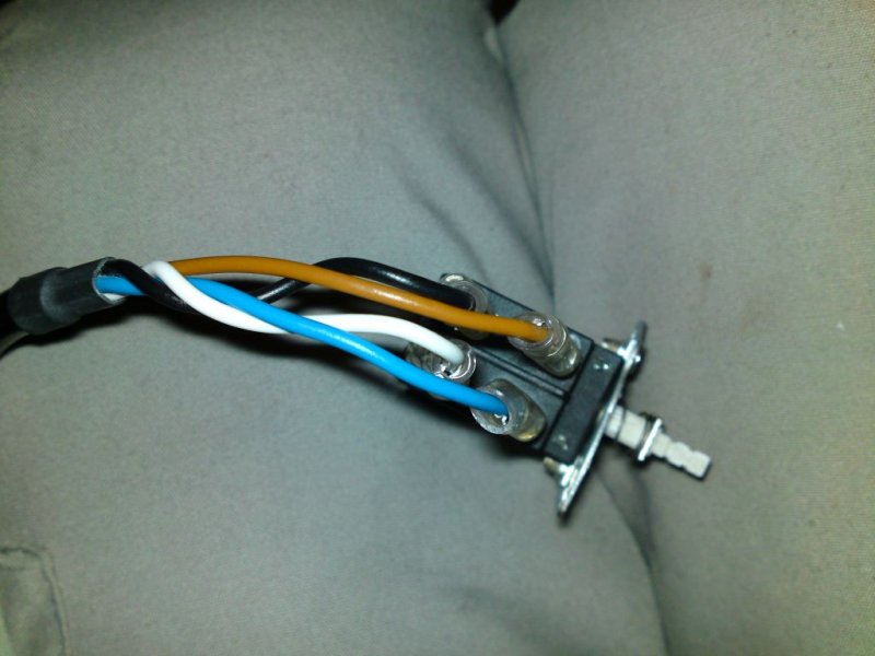

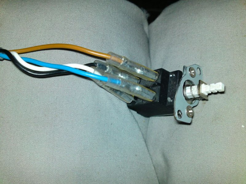

Ehun van e!
A fene vinné el ezt a fájlméretet, hiába méretezem....... Még mindig jól fotóz a kis teló !
(#) mbence96 válasza mammut hozzászólására (») Júl 30, 2009 /
hát most már mindegy, mert bekötöttem és jó lett a kapcsoló, viszont az alaplap még mindig nem kap áramot, mert a ház ledjei nem világítanak és bent sem megy semmi. Csak a cd-jé, meg a mobilrack-l.... Mire ügyeljek? hátha valamit nem dugtam össze.....
(#) mammut válasza mbence96 hozzászólására (») Júl 30, 2009 /
Ha a táp ventillátora elindul, elvileg áramot is le kell adnia az alaplapi csatlakozón. Előfordulhat vezetékhiba is, vagy csatlakozóknál kontakthiba, még az alaplapi táp csatlakozó feszültségmérése célszerű volna!
Esetleg szedj le mindent az alaplapról (proci, perifériakártyák, memória, IDE kábelek, FLOPPY kábel, csak rendszerhűtő és tápcatlakozó maradhat) és úgy indítsd el. A BIOS és RTC elemét is ki lehet venni.
Valami ILYESMI a bekötési rajza feszültségekkel!
(#) mbence96 hozzászólása Júl 30, 2009 /
és utána??? egyébként nem nagyon értek az elektromossághoz, csak azt tudom, mit hova kell dugni (bár p1-nél úgy tűnik nem minden...), annyi tudok, hogy a színek így vannak sorrendben nekem is
