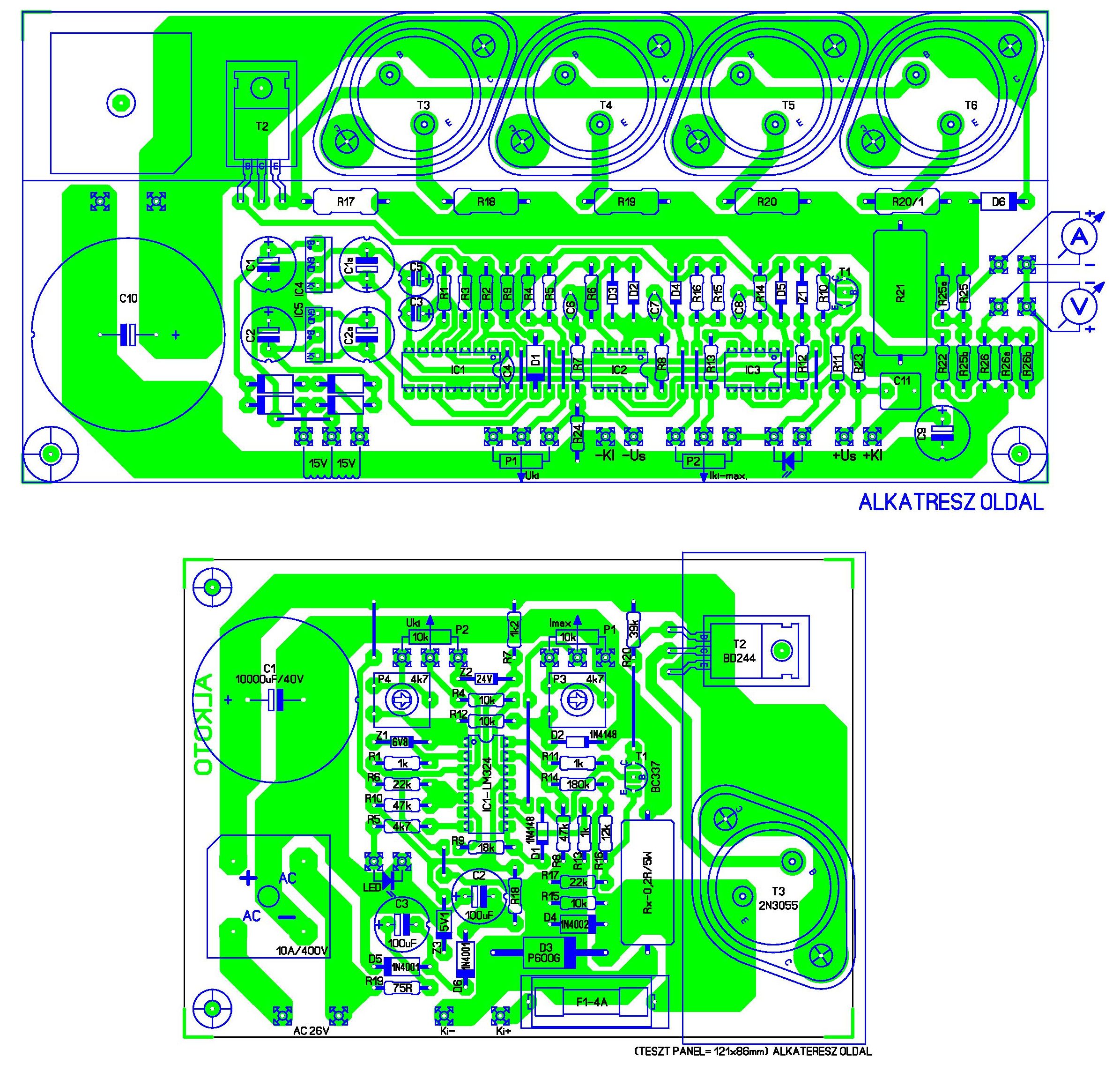

Te Alkotó, most megnéztem ezt a nyáktervedet és nagyon jó lett! Nem csak hogy esztétikus, de még a huzalozás struktúrájára érzékeny kritikus részeket is teljesen jól huzaloztad be. Ezt szándékosan követted el így, vagy pont így sikerült? A teljesítmény-alkatrészek huzalozása ugyanis hibátlan. Pofás kis nyákterv.

Találtam valamit: Úgy tűnt elsőre hogy a csillagpontok is jól vannak kialakítva, de nem. Az áramgenerátoros üzemmódot jelző LED árama "megrángatja" a referenciaforrás és az áramot szabályozó potméter földjét. Ez első hallásra nem gond, mert az áramgenerátoros üzemben az a LED folyamatosan világít, tehát zavart, zajforrást közvetlen nem visz be a rendszerbe, de helyette egy konstans értékkel tolja el (emeli meg) a referenciát és az áramot állító poti lábát. Ami ebben a baj az az, hogy mivel a LED nem igazán tekinthető referenciának, ezért az R11-el együtt a hőmérséklet meg ki tudja mi minden miatt elmászik a kimenő áram. A két üzemmód közti határon való oszcilláció esetén a kimeneten zaj fog megjelenni, ettől akár be is gerjedhet a táp.
Illetve olyan hibát is okoz ez a dolog, hogy ha mondjuk épp a két üzemmód közti határon áll a táp de még épp feszültség-generátoros üzemben, és mondjuk X Amper a kimenő áram, majd egy leheletnyit tekersz a potin hogy áramgenerátoros üzemben legyen, akkor az áram hirtelen a poti eltekerésének mértékétől irreálisan nagy mértékben megváltozik. Ez igaz oda-vissza.
Na és a végére hagytam azt ami szerintem a leginkább érdekel téged;
hogy a minimális áramkorlát is azért néhány mA nem pedig nulla, mert a LED így van behuzalozva.
A LED árama a pozitív ágat is megrántja, de az nem számít mert csak az IC-k táplábai vannak arra az ágra kötve. Ott nem lényeges.

(#) Alkotó válasza gulasoft hozzászólására (») Jún 19, 2009 /
Tényleg elkeveredtél.
Neked azt linkeltem amit kértél, a kollégának meg a másikat.
Felirat szerint ez 35V/3A-es táp, de én szándékosan feltoltam ezt 40V-ra, és azért kapott még egy plussz áteresztő elemet, hogy az 5A-is biztonságos legyen.

(#) Attila86 válasza Attila86 hozzászólására (») Jún 19, 2009 /
(Visszaolvasgattam a topikot. Nem Alkotó, hanem Pioneer írta hogy a minimális áram 3mA.)
(#) Alkotó válasza Attila86 hozzászólására (») Jún 19, 2009 /
Az elismerés nagyon jól esik, főleg tőled! (mégha aztán vissza is vontad félig)
Igyekszem már az elején jól átgondolni a nyákokat, amiket tervezek. A mellékelteken kívül, még a SPAFI-féle kapcsoláshoz is megtalálod itt az én terveimet, amiből biztosan tudok legalább 10 működő példányról.
De ez már értelmes vita, viszont nem egyértelmű, melyik tápegységhez készült tervemre is gondolsz.
Becsatoltam ide egy képet, amin mindkettő rajta van.
Feltételezem, hogy a "felsőre" gondolsz, mert veled eddig arról beszéltünk.
A jelenséget értem, amit említesz, de gyakorlatilag nem tapasztalom a hatást is hozzá. Ezt a részt direkt kipróbáltam egy csomó féle módon, és mindenhol kifogástalan. A LED szinte bepattan mikor eléri az áramkorlát értékét. Az áram nagyon jól, a poti elfordulásával teljesen arányosan szabályozható (a feszültség is éppen így). Az áramkorlát közvetlen közelében sincs semmilyen ugrás. Csak annyi történik, hogy beáll az áramgenerátoros üzem, és onnantól már csak a feszültség csökken. Adott terhelés mellett, akár felülről, akár alulról közelíted az áramkorlát értékét, nincs ugrás, finoman változik minden. (vagy ha van is, az olyan mértékű, amit nem vettem észre, pedig éppen ezt figyeltem).
Természetesen, a nyáknak ez a része még ettől lehet téves, de a tesztpéldány várakozáson felül finoman működik.
Alkotó
(#) Attila86 válasza Alkotó hozzászólására (») Jún 19, 2009 /
„Az elismerés nagyon jól esik, főleg tőled! (mégha aztán vissza is vontad félig)”
Nem vontam vissza, mert a teljesítmény-alkatrészek huzalozása továbbra is tökéletes és esztétikailag is pofás kis nyák. Az egyetlen gond csupán a LED huzalozása.
A minimális áram tényleg 0mA nálad? Pioneernél 3mA és szerintem ez az életszerűbb. Vagy ő más nyáktervet használt volna? Nem is tudom, visszaolvasok megint pár oldalt...
Itt van a kavarodás!
Mi a felsőről beszélünk. (Azóta megnéztem, és jogos amit írsz, de talán a leden folyó pár 10mA, nem okoz tragikus rántást. Ennek ellenére, tény hogy jobb lenne ha közvetlenül a tápkondik közös pontjára lenne kötve).
Ha hazaérek melóból újra megmérem, de biztos vagyok benne, hogy 0mA-re is lemegy.
PIONNER-rel viszont az alsó nyákban "utazunk". Ő alaposan feljavította, az alapvetően furán működő "eredeti" kapcsolást. (A minimális áram anomáliái miatt történt épp a legutóbbi módosítás is.)
Alkotó
Sajnos a LED kb 10mA-es árama bőven tud okozni ilyen problémát. Hidd el, nekem már sokat fájt a fejem emiatt...
Azt hittem Pioneer is a felső tápot építette meg.

Berajzoltam még pár dolgot a kapcsolásba, De nagyon nyomatékosan hangsúlyozom, hogy a tesztpéldány ezek nélkül is kifogástalan! És ha már újra csatolok, akkor a nyákra is felraktam egy skálát, ami segít a méret ellenőrzésében, de a kép éppen 100%-os. Ha az átméretezést kikapcsoljátok, akkor pontosan jó lesz azt arány.
