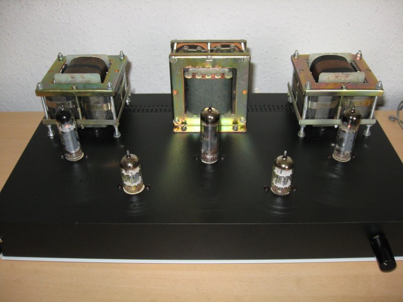

(#) Mate78 hozzászólása Jún 21, 2009 /
Végre valahára elkészült az EL84SE csöves erősítőm.
2db EL84, 2db ECC83 és 1db EZ81 a csövezése.
Kimenőtrafó SM85B hiperszil 2+1 részre osztva, hálózati szintén SM85B, tápegysége csöves egyenirányítással készült LC szűréssel.( A fojtótrafó nem látszik a képen mert az alaplemezre van felszerelve a végén.
2*4-5 csöves watt a teljesítménye.
(#) Action2K válasza Mate78 hozzászólására (») Jún 21, 2009 /
Szép! Kulturáltan rendezett a forrléces légszerelés, bár 1-2 ellenállás lábat rövidebbre vettem volna én. Trafótakaró lesz?
(#) Mate78 válasza Action2K hozzászólására (») Jún 21, 2009 /
Köszönöm.Nem tervezek trafótakarót rá, max egy festést a trafóknak.Nem szeretek lakatolni, ezt mutatja az is hogy gyári dobozba építettem.A következők fa dobozban fognak lakni.
(#) kocos válasza Mate78 hozzászólására (») Jún 22, 2009 /
Jók a foglalatok gratulálok, szép lett! Ekkora kimenőkkel jó mélyhangjai lehetnek! Az olajkondikat mi tartja? Ugye nem csak a forrfül?
És ezúton gratulálok Janinak (ismét), és CIROKL kollégának (ismét) a szép munkájukért !
Én is felcipeltem vonaton Pestre az El84 SE-t a trafói gyis le lettek rontva, kb 5 Ohmra illesztenek, úgyhogy szerintem jól fogja érezni magát a 4 Ohmos Phillips ládákkal, majd újraépítem a belsejét, mert elég gagyi alkatrészekből van . Egyébként érdekes, hogy SE-ben is szebb hangja van ( szerintem ) az E(P)CL86-nak, mint az El84(6P14P)-nek !
(#) Mate78 válasza kocos hozzászólására (») Jún 22, 2009 /
Köszi, ezek azok a foglalatok amik Tőled vannak.Látod milyen gyorsan dolgozom? kb. két éve küldted.
Csak a forrfül tartja az olaj csatolókat, kéne más módon is rögzíteni?

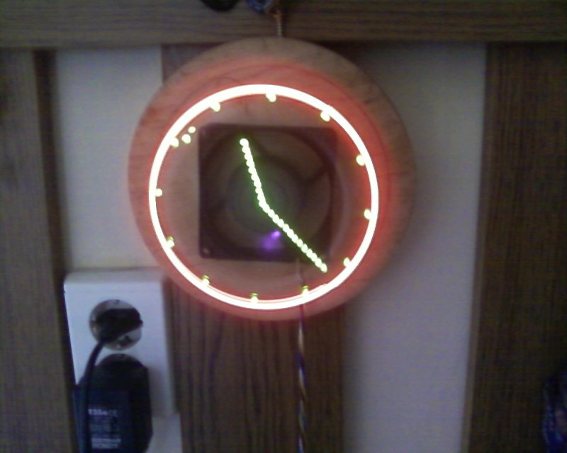

(#) patexati hozzászólása Jún 22, 2009 /
Elkészült a propeller órám igaz még nem készítettem neki falra akasztható dobozolást (mi sötét plexiből lesz valószínűleg) ideiglenesen egy kis deszkadarabra szereltem fel a tesztelésre
(#) hadnagyakos válasza patexati hozzászólására (») Jún 22, 2009 /
Ez nagyon jó! Bárcsak nekem is lenne időm és tudásom ilyesmihez...
(#) patexati válasza hadnagyakos hozzászólására (») Jún 22, 2009 /
Sajna csak telefonnal tudok fényképezni mert nincs digi fényképezőm és így nem látszik rendesen de élőben a legszebb a fénykép nem adja vissza a hatást! Ha egyszer belefogsz ha gondolod segítek Sok buktatója van bár nekem elsőre indult de ez a rengeteg ellenőrzésnem és mérésnek köszönhető! Nem lehet csak összecsapni bár szerencsével működhet! Én is csak egy villanyszerelő vagyok de sokat foglalkozom elektronikai cuccokkal ezt nem tanultam iskolában !

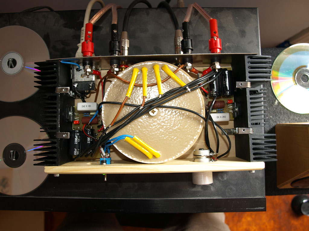

(#) hapro hozzászólása Jún 23, 2009 /
Már nagyon rég írtam ide, úgyhogy most bátorkodom egy újabb erősítővel. :hide:
Elkészült a GainClone erősítőm.
Akik segítettek: köszi, nekik mondom, hogy plusz egy darab vezetékkel végülis megkerestem a brumm forrását, és az is megszűnt.
(#) Frankye válasza hapro hozzászólására (») Jún 23, 2009 /
Nagyon szép lett! Különösen tetszik az előlapon a felirat. Pyrograph eljárással készült? (Szeretem a fa dobozos dolgokat, nagyon szépet lehet belőlük alkotni.)
(#) sound.man válasza hapro hozzászólására (») Jún 23, 2009 /
Jó lett. Belsejéről is van kép?
(#) szabi83 válasza hapro hozzászólására (») Jún 23, 2009 /
Szép lett
Belvilág?
lekellene porolni a dolgokat :hide: vagy ez a mühelyben van ? :kuss:
(#) hapro válasza szabi83 hozzászólására (») Jún 23, 2009 /
A tetején az a sok vezeték a trafó 4 kivezetésének párhuzamosítása. Egyszerűen akartam megoldani, így összekötöttem a két végfok panel tápjainak csatlakozóját, megcsapoltam őket, és egyszerűen ráforrasztottam a trafó 4 vezetékét, de majd ha szerzek másik trafót ami 8 kivezetéses, akkor egy csomó vezetéket ki lehet szedni belőle. Ja és olyan trafót ami max ekkora és nagyobb teljesítményű.
Érdekes módon a hűtőborda pont olyan széles mint a trafó átmérője, magassága is 1-2mm-rel magasabb mint maga a tafó, így pont összeillenek.
olyan 2X30-35W jöhet ki belőle, egyenlőre csak fül alapján. 100VA-es trafó van benne. Jelenleg ez a legjobb hangú végfok itthon, illetve egy EAG csövessel nagyon hasonló hangú, ők ketten vannak az első helyen, viszont ez jóval kevesebbet fogyaszt mint a csöves, jóval kisebb, lényegesen könnyebb, és közel sem fűt annyira.
Aki teheti építse meg, megéri!
Még egy éles teszt jön majd a Hiraga-val összehasonlítva, de az még darabokban hever, vár a dobozra, majd ha összeraktam akkor beszámolok arról is.
