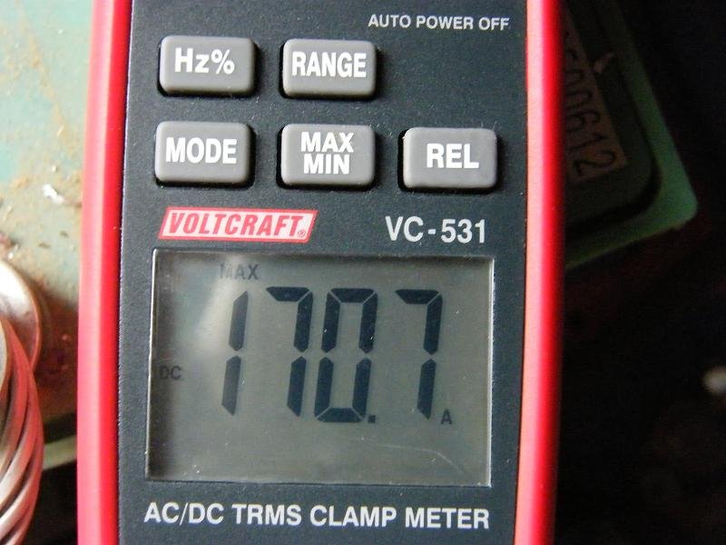

Kicsit Off, de had osszam meg...(Lecsapott ránk egy kisebb fajta fergeteg! 170,7A 12,8V-on, vagyis generátoronként 546,24Wh. Aztán hogy valójában hány wattal lehetett ténylegesen több azt a jó ég tudja, mert 12,8-ról fél másodperc alatt vágódott fel 13,6-ig...)

Ez nagyon komoly!
Mennyivel pöröghetnek ilyenkor a rotorok? A közelébe mernél menni?
Még csak gondolni sem akarok arra hogy megközelítsem. Amikor eléri a maximumot akkor olyan sivítást csinálnak a lapátvégek hogy az embernek tele lesz a gatyója...

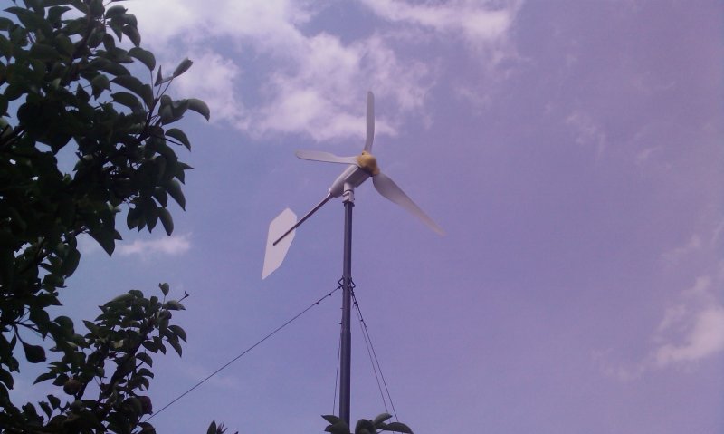

Nekem van egy kissé módosított FD 1,5-300 generátorom, ami sajnos a nálunk lévő kis (és néha turbulens) szelek miatt nem igazán vált be. Az átalakítások egy részét (megnövelt farokfelület, hosszú rozsdamentes acél farokcső, alumínium farokcső-tartó) a képeken láthatod. Az átalakításra azért volt szükség, mert nagyobb szelek esetén egyszerűen kifordult a szélből. Ez a probléma a hosszabb és nagyobb felületű farokkal megoldódott. A másik átalakítás az, hogy a gyári töltésszabályzót kidobtam, helyette háromfázisú egyenirányító hidat szereltem be a helyére, így egyenáram jön le a generátortól. Ára: 55.000,- Ft (töltésszabályzót nem adok vele). Elvihető előre egyeztetett időpontban (Budapest). Üdv: Gábor
Szia Pudding1,
Ja elfelejtettem, hogy megvan a régi farok is, és egyszerűen visszaszerelhető, ha Neked az a szimpatikusabb. Ugyanis ugyanazokra a csavarszárakra van az új farok felszerelve, amire a régi is volt. Üdv. Gábor 06-209-932761
