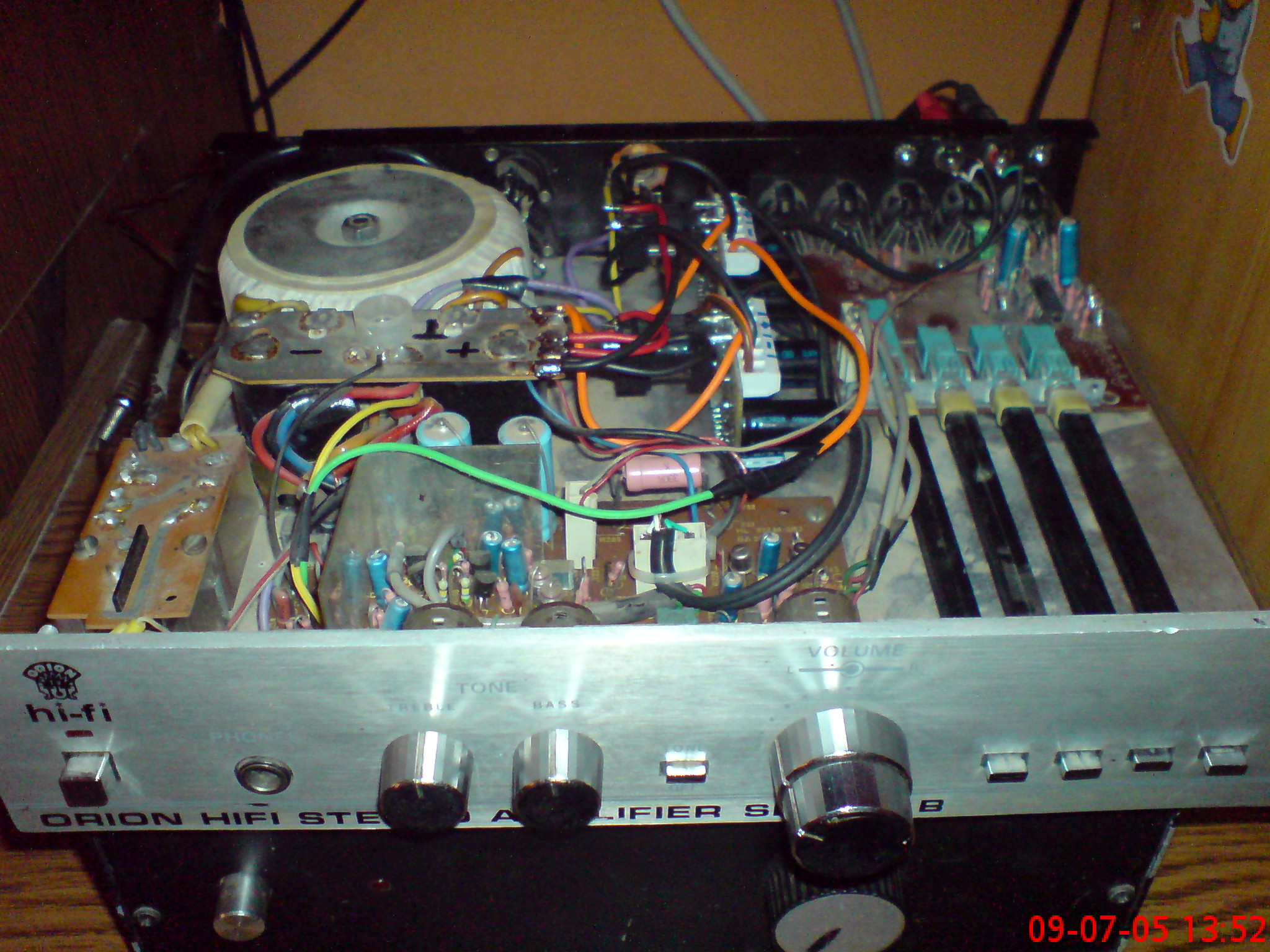

Gondoltam írok ide ,ne legyen kihalt a fórum. Elkezdtem méregetni.De valami gáz van azt gondolom. Az egyenirányítás után is megvan a 30V. De végig ez a 30 V- van jelen.Ha megmérem a hangszóró kimenetet is akkor is.EZ normális?Szerintem nem?Mit javasoltok?
Valamelyik végtranzisztor nem zárlatos véletlen? Mert ez nem normális az biztos.
Még odáig nem jutottam el,nem volt időm.Ebben a tesla kd 607 van még.Szerinted azzal lehet gond?
Nem, ez valóban nem normális.(Margit
)A végtranzisztorok hibásak, és valószínű hogy a meghajtókat is cserélni kell. De előadódhat még egyéb hiba is, ezért ha nem vagy megfelelően jártas ilyen téren, ajánlom inkább javíttasd meg. :yes: üdv.
Aha köszi.Régen foglalkoztam a témával de javítgattam régi oristert.Ott is mindig a meghajtókkal volt a gond.Nekem legalább is.
Köszi a tanácsot.
Igen! Azok a végtranzisztorok. Még nekem van itthon 4db teljesen jó ebből a típusból.
Szerintem én itt már nem kapok csak 2n3055öt de azok is jók ha jól tudom hozzá.

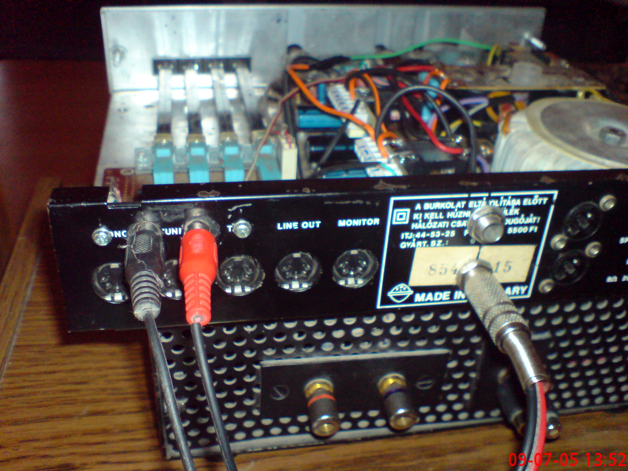

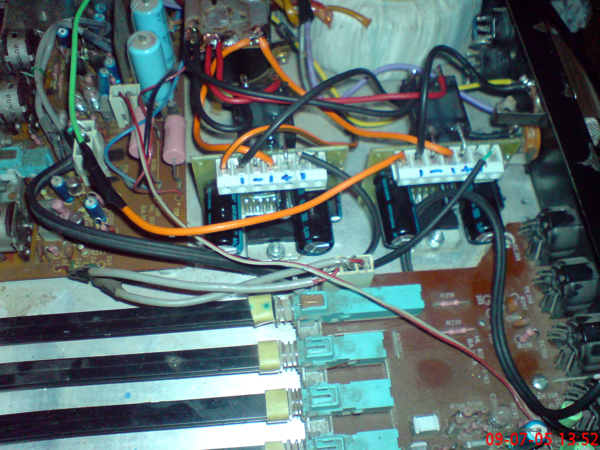

Sziasztok! Átalakítottam az Orion erősítőmet és kapott két TDA 7294-es végfokot.
Sajnos a gyári panel szétégett elég rendesen. Aki nem akar sokat kínlódni az Orion hulladék paneljával az szerintem próbálja ki. Így mondjuk nagyobb is lett a teljesítménye valamivel. |
