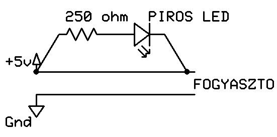

ja küölönbe ez egy "usb-port szimuláló" tehát egy 580mA trafó van egyenirányítva, 5v-ra fixálva és egy ellenálláson(10ohm) egy usb aljzatra kötve. Mivel bedobozlnám a cuccot, úgy képzeltem jó lenne egy power, és egy status led. most a status ledről van szó.

nemértem. mind1 nem bonyolítom tovább a dolgokat a lényeg hogy minden különösebb áramkör nélkül szeretném jelezni egy leddel, hogy mikor van fogyasztás...

(#) fureszk válasza lgyk hozzászólására (») Okt 24, 2006 /
erre jutottam(csatoltan). sztetek ez működne??
(#) lgyk válasza fureszk hozzászólására (») Okt 24, 2006 /
Nem hiszem, de az okosabbak majd megmondják (IMHO a 2 pont, ahova kötötted, 1 potenciálon van, tehát nem fog áram folyni...).
(#) Balázs válasza lgyk hozzászólására (») Okt 24, 2006 /
Így van, a LED anódja és katódja is +5V-on van.
(#) Sebi válasza lgyk hozzászólására (») Okt 24, 2006 /
Passzív alkatrészekkel nem kivitelezhető, mert a legkisebb nyitófeszű (piros 1,4V) LED-en is ennyit vesztesz, és ezt a kapcsolódó áramkörök nem tolerálják.
Biztosan találsz még a fiókodban régi germánium tranyót, ezeknek van egy nagy előnye a Si tranyókkal szemben: már 120..150mV-ra kinyitnak!
Tehát a mellékelt rajzon nem méretezett ellenállás értékét ohm-törvénye alapján, fenti nyitóval kell a kijelezni kívánt áramra méretezni.
