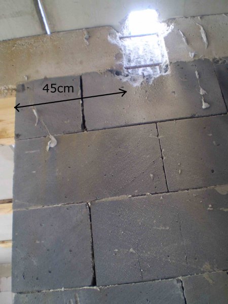

(#) tilde hozzászólása Júl 1, 2009 /
Hello
Azt szeretném kérdezni, hogy jól e helyeztük el a házi főelosztó vezetékezését, vagyis jelenleg csak a födém lett kivésve a teljes elkészülés előtt. Ez azért fontos, mert szeretnénk hogy meglegyen a lyuk a födémben még a teljes elkészülés előtt.
A helyzet a következő. Az elosztódoboz helye a tervdokumentációban nincs pontosan bekótázva. Mi a doboz körülbelüli helyén ki is véstük a lyukat, de aztán jöttem rá, hogy a falban a vezetékeket az ajtótól, 10cm -től 30 cm -ig lehet elhelyezni. Mink a vésést 45 cm -re csináltuk. Ez a mellékelt képen látható is. És azt kérdezném, hogy ne e véssünk még egy lyukat, ami már beleférne a előírt sávba, vagy akár maradhat így is?

(#) potyo válasza tilde hozzászólására (») Júl 1, 2009 / 1
Ha jól értem, itt menne át egyik szintről a másikra a kábel? Mert ez esetben inkább ne gyengítsétek azt a beton valamit másik véséssel, jó helyen lesz ez itt is. Egyébként sem értem, hogy a 10-30 cm milyen elgondolás alapján született.
