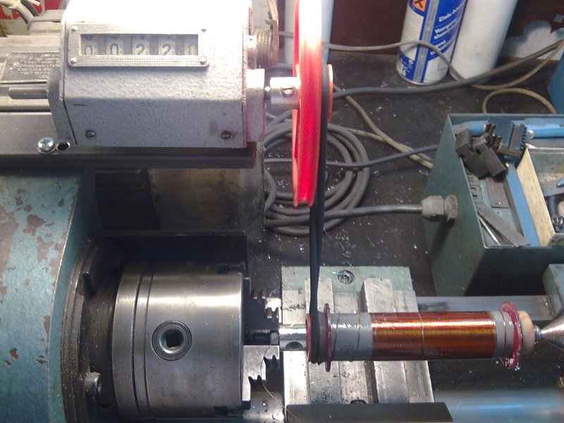

(#) frob hozzászólása Júl 7, 2009 /
halihó jó nag csönd van errefele, biztos mindenkinek működik a villpásztora
no tekregettem nagyfesz trafót, megosztom a fejleményeket, mellékelt képeken látszik a tekercs a 18-as képen látszik a szekunder, 220menet 0.5mm es zománcozott rézhuzal
a 20-as képen pedig a primerek, 6 menet 8x ezek párhuzamosítva erre sül rá a kondi, ez 1.5mm vastag zománcozott rézhuzalból
eredmény 400V os 22µF kondit rásütve kb 5mm es vastag szikra keletkezett, majd ha meglesz a 400V ot előállító rész és folyamatosan tudom táplálni vele , akkor majd a szikráról is tudok minden bizonnyal képet csinálni
szóval a következőt lehet hgoy 300menetes szekunderrel próbálom ki, az kicsit nagyobb feszt eredményez, mondjuk ezen a szikrán is látszott már hogy igen csak hordja az anyagot, mert szép vastag szikrácska volt nem olyanok mint a gyujtótrafó által előállítottak
(#) mex válasza frob hozzászólására (») Júl 7, 2009 /
Nem fogja sokáig birni a szekunder, túl nagy a menetfeszültség.
