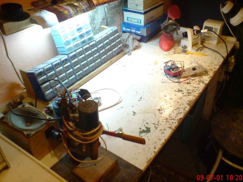

(#) djgombi hozzászólása Júl 1, 2009 /
Először is akinek nincs panelfúrógépe az ehhez hasonlót összedobhat. Sajnos ritkán van használva még.
0,3- 6mm-ig képes fúrni.

(#) Alkotó válasza djgombi hozzászólására (») Júl 1, 2009 /
„Nekem mint hobbistának elég”
Azért bízzunk benne hogy nem ég el .
A fúróállvány ötletes. Néhány ellenérvet lehetne találni, de nincs benne forgácsolt alkatrész, ami nagyon fontos előny, ha valakinek nincs kéznél egy "gépműhely".
Alkotó
(#) feki00 válasza djgombi hozzászólására (») Júl 1, 2009 /
Az nem okoz problémát fúrás közben hogy ahogy nyomod a kart le a fúró "feléd is elmozdul"? Tudom hogy "csak" milliméterekről van szó de vannak drága hegyek amiket én nem tennék bele.
Nem tudom érthető-e ahogy próbáltam kérdezni? :kuss:
(#) Doncso válasza feki00 hozzászólására (») Júl 1, 2009 /
Nekem is ugyanezen járt az agyam miközbe nézegettem, csak nem akartam hangulat rontó lenni.
(#) djgombi válasza Doncso hozzászólására (») Júl 1, 2009 /
Válaszolva a kérdésetekre: Kb fél milit ha mozdul mert a magasságot úgy állítom be, hogy amikor a fúró pont a panelhoz ér akkor viz szintes a kar és így a legkisebb az elmozdulás.
Csak halkan mondom még sose törtem el fúrót pedig 0.8-ast használok.
(#) Doncso válasza djgombi hozzászólására (») Júl 1, 2009 /
Én elhiszem neked, mi több, örülök ha jól működik. Az a lényeg hogy ne törje a fúrót és lehessen vele panelt fúrni.

(#) Alkotó válasza feki00 hozzászólására (») Júl 2, 2009 /
Ez a "fúróállvány" valóban rendelkezik néhány problémával, melyek közül egy a tengely oldalirányú elmozdulása is.
Viszont a mérték nagyon kicsi!
Feltételeztem, hogy 15x150mm-es karokat használunk, ahol a furatok távolsága 135mm. Ezzel rajzoltam egy +-5°-os és egy +-1°-os elmozdulást. Az elsőnél 23mm-es függőleges mozgásra esik 0,5mm, a másodiknál pedig majdnem 5mm-es függőleges elmozdulásra esik 0,02mm (2 század!) oldalirányú "hiba". Az utóbbi elég jól közelíti a nyákfúráskor várható elmozdulási határt, tehát a hiba sokkal kisebb, mint egy akármilyen fúrógép "kotyogása". Nincs az a keményfém szerszám (fúró), ami ettől eltörne.
Csak óvatosan jegyzem meg, hogy nagyobb veszélyt látok abban, milyen egyformára sikerül kifúrni a 4 db billenő konzolt, illetve azok mennyire precízen tudnak elfordulni a csapjaikon. Tartok tőle, hogy az itt várható hiba, messze jelentősebb lesz, mint amit maga a konstrukció hordoz.
Alkotó
Tehát újra meg kell védenem a "találmányt". Nagyon ötletes, persze attól még a maga helyén kell kezelni, nem kell sem túlértékelni, sem lebecsülni.
(#) feki00 válasza Alkotó hozzászólására (») Júl 2, 2009 /
Nagyon jól összeszedett hozzászólás volt
Akkor a fúrószár tényleg nincs nagy veszélyben mert ha veszünk egy másfél mm vastag nyákot és pontosan csak a nyák keresztmetszetének magasságát fúrjuk akkor csak ezredeket mozdul.
