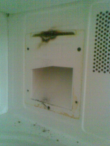

szaisztok! az alul csatolt kis "lemezkét" szeretném beszerezni, de nem találom sehol. ez egy mikróban van az oldalán, ezüstös színű, de ha fény felé tartom akkor félig meddig átszűrődik rajta a fény. kb mint a papíron. mint látszik a képen úgy tenyérnyi nagyságú, és 2 műanyag bolha tüske tartja a helyén. sajnos egyszer átégett, és így mindíg ívet húz a mikró... :S az a nagyobb égés a sok próbálkozás mellékterméke

Csillámlemez. Volt már szó a lelőhelyéről, valamelyik topicban, talán a mikrósban...
HQvideóvan is van sokfajta csillám. Ott nézz körül.
köszönöm. akkor majd megnézem mindjárt

Ezt találtam gyorsan neked. Méretei ott vannak, hátha akad olyan méretben, ami neked kell.Bővebben: Link

megnéztem, amit linkeltél, de sajnos nincs olyan, ami nekem jó lenne

lewi: Nagyobb sincs? Az is jó lehet szerintem. A lényeg, hogy kisebb ne legyen az eredetinél. Ha nagyobb egy kicsivel, akkor max méretre szabod. esetleg írhatsz nekik mailt, vagy felhívhatod őket, hátha tudnak szerezni.
nekem 112X135mm es kellene. én is néztem nagyobbat, de nem találtam..
![]() még várok egy mailt, és ha nem, akkor felhívom a hq videósokat ![]()
Szerintem nem nézted meg rendesen. 300X300mm, vágható, szabható, igaz kicsit drága, de kettő is kijön belőle. Lesz tartalék is belőle.
