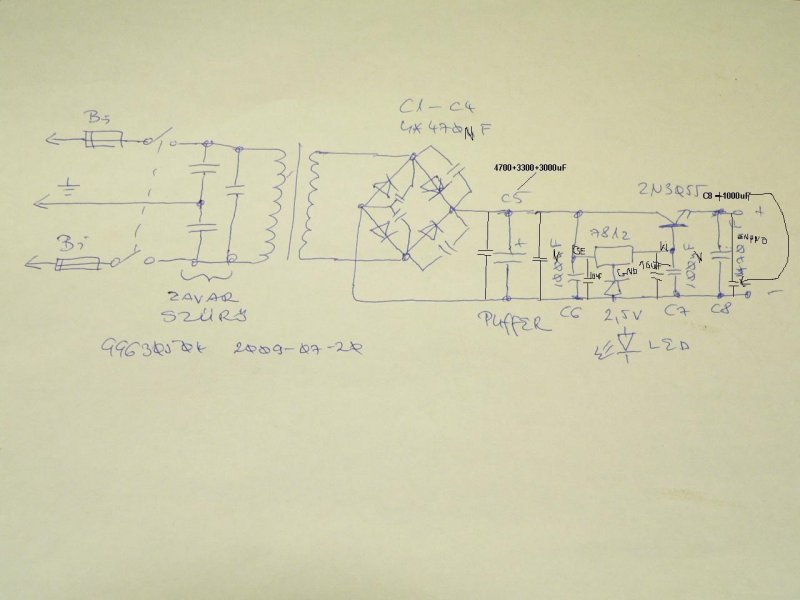

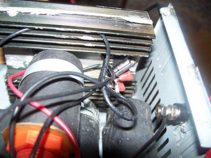

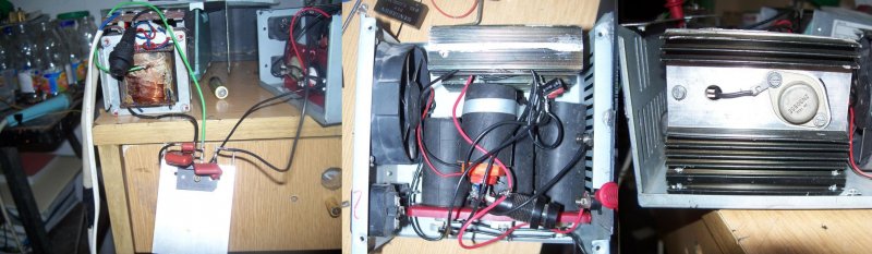

Kipróbáltam egy D5SBA60 egyenirányítóval ami bír 6A-t de így is rendkívül melegszik. Csatolom a képeket, ill. a kapcsolási rajzot ami alapján készítettem el. Vannak a képben olyan részek, amiket kicsit átirkáltam, hogy tudjam mi van ott.
A Kondik nincsenek rajta az egyenirányítón!

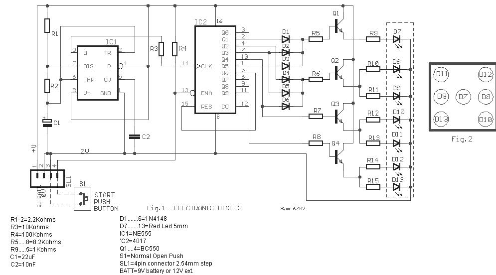

Megcsináltam a csatolt dobókocka kapcsolást és működik, de szerettem volna ha magátol kikapcsol, (egy 555 monostabil kapcsolással.)Azt is megépítettem és egy ledet tökéletesen működtet a megadott ideig, de dobókocka már nem kapcsol le ha a 3mas lábon adom neki a feszültséget.(gondolom az astabil részétől, kap valahogy jelet a monostabil.)Mit tegyek, hogy működjön?(ja és úgy lenne a legjobb, ha aza két kapcsolásnak közös gombja van)Én próbáltam külön gombbal is.
Ha tudtok segítsetek!
Kösz
