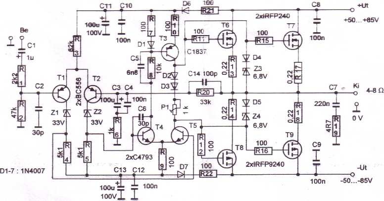

Ha rövidre zárom a bemetet és rajta van a hangszóró ( 8 Ohmos) akkor sipol egyet. Gyorsan szét is szedtem a vezetéket. Megint megnéztem a nyugalmit, de amit beállitottam neki 100mA az most 13.5mA. :eek2:
Kicseréltem a trafót, most csak +-50 Voltot kap. A hangszórón egy folyamatos bugás hallatszik. De ha megirintem a bemenetet akkor mozog rendesen. Nem értem én ezt. Már vagy 6szor átnéztem a kapcsolást és a panelt, de minden ugy van beültetve ahogy kell.

Ezt a BAJI Elektronikátol rendeltem KITben. Nem én vettem, egy barátom akinek összekéne rakni. Minden jo is a panelon, de ha bekapcsolom mégse jo. elméletileg +-85 volt a MAX tápfesz amit kibir a rajz szerint.

Biztosan jó a trimmer a panelen? Oda nem szabad ám "recsegős" potit rakni :no: Egyébként meg elég béna nyákja van ennek a végfoknak (szvsz). A Gate-eken lévő 100 Ohm-okat, nem ártana 5-6 mm-rel a nyák síkja fölé emelni, mivel alattuk áramok folydogálnak és félő hogy nemkívánatos vezérlőfeszültséget indukálnak a fetek számára. A bemeneten a difis tranyókat érdemes lenne bétára összeválogatni és a tokokat összeragasztani, hamár BC-tranzisztorokkal lett megoldva. Szkóppal is végig kéne tapogatni, nem-e gerjed véletlenül. Én is szemeztem ezzel a kapcsolással, az egyszerűsége miatt és saját nyákot is terveztem hozzá. Ha sikerül beüzemelned és jó is lesz, akkor lehet hogy megépítem.

Próbáld ki úgy is, hogy belerakod a D6-D7, R21-R22 alkatrészeket. Lehet hogy az is számít valamit, ki tudja...
(#) Robi85 válasza Bassmester hozzászólására (») Júl 5, 2009 /
Igysem jo sajnos. Sőt. Nyugalmi áram a poti felénél 13mA. Majdnem teljesen átkell tekernem hogy legyen 100mA, de akkor meg valami nagyon zizeg a panelon.
Mivan ha megcserélem a Z1-Z2őt Z3-Z4nel? Ha megnézed a kész végfokrol a képet akkor láthatod hogy azon nem ugy van mint a kapcsi rajzban. Vagy igen csak másképp néz ki a dioda.

Nem gondolom hogy a zéner csere megoldás lenne. Miért cserélnéd fel a 33V-os zénereket a 6,8V-osakkal? Azt hiszem nem értettem jól hogy mire is gondoltál ezzel a megcseréléssel.

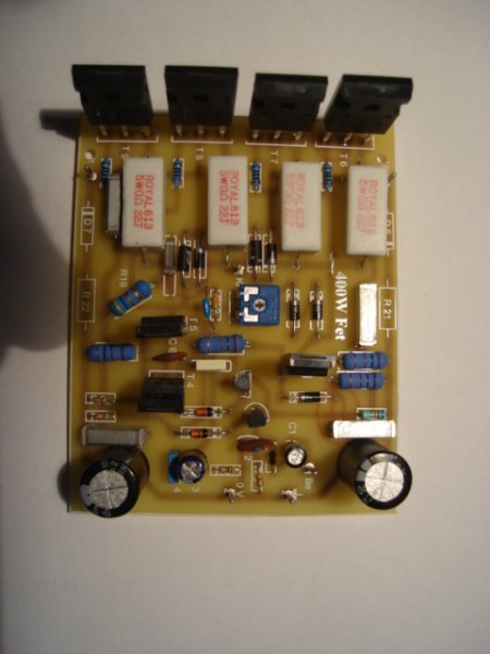

Az előző oldalon ott egy kép a kész végfokmodulrol. Na azt a BAJInál rakták össze és a két dioda olyan mintha fellene cserélve. De lehet csak én látom ugy.

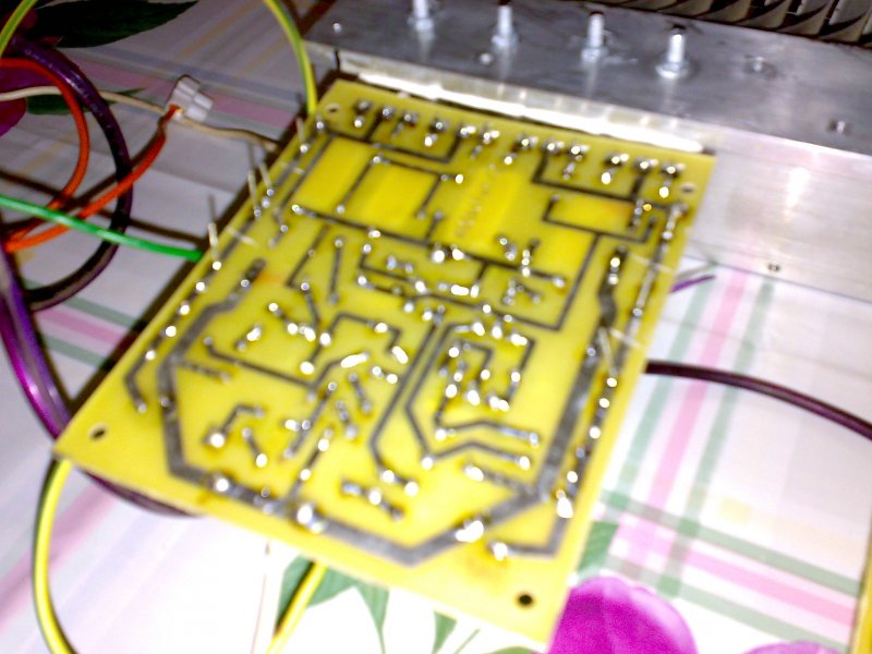

Csinálj már képet a modulról, a tetejéről és az aljáról is.
(#) Bassmester válasza Robi85 hozzászólására (») Júl 5, 2009 /
Próbáltam megkeresni, de én mindig csak ugyan azt a fotót találom meg több helyen. Linkeld ide légyszi mindkét képet, hogy összehasonlíthassam, a baji-félét és az általad összeszereltet.

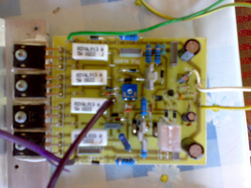

(#) Robi85 válasza sound.man hozzászólására (») Júl 5, 2009 /
Tessék. Bocs, de egy kicsit homályos lett. Lehet a vaku miatt.
Nézegetném, de nagyon életlen képeket csináltál. Vidd ki a napra és egy picit távolabbról próbáld lefotózni, úgy hogy rá tudjon fókuszálni a gép és a lehető legnagyobb felbontásban, a kép feltöltésekor pedig jelöld ki hogy "Ne méretezz".
Azt azonban látom hogy a zénerek máshol vannak.
Mármint meiken vannak máshol a Zénerek? Enyémen vagy pedig a BAJI félén?
Okés csinálok másik képet, de telóval csináltam azért ilyen. De megprobálom.
