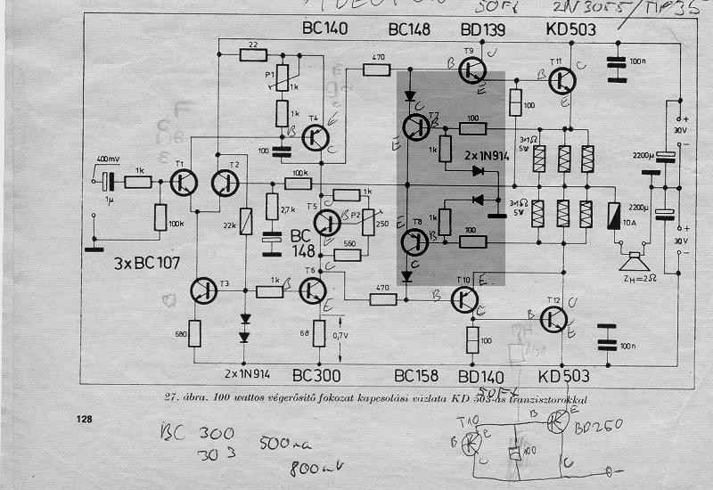

(#) Akashi válasza Akashi hozzászólására (») Júl 4, 2009 /
..most látom elfelejtettem belinkelni a képet a túlterhelés védelemről. A sötét rész. Szerintetek ?
(#) bgsf válasza Akashi hozzászólására (») Júl 4, 2009 /
De ez nem az a Texas amiről fórumozunk.
Sokszor leírtam, de most megint leírom. Az emitter ellenálláson nagyobb áram hatására eső feszültség az emitterpotenciált felemeli a bázis feszültségére és így a tranzisztor nem tud vezetni. Vagyis a tranzisztor lezár.
Igaz ez nem a legjob védelem, de működik. Persze gerjedés, vagy termikus megfutás ellen nem véd, de a durvább rövidzárakat nekem kibírta.

(#) lamalas válasza bgsf hozzászólására (») Júl 4, 2009 /
„Az emitter ellenálláson nagyobb áram hatására eső feszültség az emitterpotenciált felemeli a bázis feszültségére és így a tranzisztor nem tud vezetni. Vagyis a tranzisztor lezár.”
Na jo ... akkor abba gondolj bele, hogy a Te elmeleted szerint minel nagyobb kivezerlesen jar az erosito (tehat minel nagyobb az emitter aram) annal jobban lezarnak a vegtranyok tehat kisebb aramot engednek a kimenetre. Igy dinamika kompresszorkent mukodne az erosito. Igen nagy dinamika csucsokban pedig le is zarnanak a vegtranyok es elhallgatna az erosito. Szerinted igy mukodik? Szerintem nem Azok az emitterellenallasok azt akadalyozzak meg, hogy ne follyon korlatlan nagy aram ha vmilyen oknal fogva (pl. kimeneti rovidzar teljes kivezerlesen) szinte teljesen kinyitnak a vegtranyok. Gondold vegig a kompozit darlington mukodeset!
(#) bgsf válasza lamalas hozzászólására (») Júl 5, 2009 /
„Szerintem nem. Azok az emitterellenallasok azt akadalyozzak meg, hogy ne follyon korlatlan nagy aram ha vmilyen oknal fogva (pl. kimeneti rovidzar teljes kivezerlesen) szinte teljesen kinyitnak a vegtranyok.”
Sajnos csak azt tudom erre mondani amit tanultam és tapasztaltam. Ha az emitter potenciál eléri a bázis potenciált akkor a tranzisztor lezár, mivel nincs nyitófeszültség! Ez korántsem dinamikakompresszor, hanem rövidzárvédelem. Mint írtam ez nem véd a termikus megfutás ellen vagy esetleges gerjedés ellen. Jó tervezéssel, és nem hiperszuper alkatrészekkel a gerjedést ki lehet védeni. Tehát ha ez kizárva, és a hűtőborda megfelelő akkor nem lehet rövidzárral leégetni az erősítőt.
A kimeneti áramot nagyban befolyásolja a tápegység belső ellenállása is. "Kicsit" alulméretezett táppal meg lehet védeni a végfokot. Pl ha a táp kevesebbet tud mint a végtranyó. De itt is arra figyelni kell hogy még csak véletlenül se lépjük túl a megengedett BCE feszültségeket, mert akkor gallyra megy a tranyó és még csak áram sem folyt át rajta.

(#) lamalas válasza bgsf hozzászólására (») Júl 5, 2009 /
„Sajnos csak azt tudom erre mondani amit tanultam és tapasztaltam.”
Ugy erzem, hogy a tanultakat rosszul ertelmezed/alkalmazod a gyakorlatban.
„Ha az emitter potenciál eléri a bázis potenciált akkor a tranzisztor lezár, mivel nincs nyitófeszültség!”
A gyakorlati rovidzarvedelem ugy mukodik, hogy egy adott ellenallason eso feszultseget "figyelunk" egy masik aktiv elemmel (ez lehet tranzisztor v. epp muveleti erosito is) es ha eler egy bizonyos szintet az ellenallason eso feszultseg akkor vissza szabalyozzuk a nagyjelu aktiv elemet. Ez rendszerint egy tranzisztor szokott lenni es a szabalyozas ugy tortenik, hogy ennek a tranyonak a bazis-emitter feszultseget csokkentjuk egy olyan szintre amin a tranzisztor biztonsagosan tud mukodni.
Ennel az erositonel nincs ilyen rovidzarvedelem. Az emitter ellenallasok csak a kialakulo maximalis aramot korlatozzak, es nem zarnak le a vegtranyok!!! Ha a kialakulo maximalis aramot a vegtranyok hosszu ideig el tudjak viselni a rajtuk eso feszultseggel, tehat a tranyok a SOA-n (Safe Operating Area) belul mukodnek es megfelelo a hutesuk is akkor a kapcsolas a rovidzarat korlatlan ideig elviseli. De ez nem olyan rovidzarvedelem amire Te gondolsz. A kapcsolas nem ugy mukodik ahogy gondolod!!!
Valoszinuleg nalad is az a helyzet, hogy a tranyok hosszu ideig el tudjak viselni a rovidzar eseten kialakulo terhelest ezert nem ment/megy tonkre az erositod.
(#) Konzol válasza lamalas hozzászólására (») Júl 5, 2009 /
Ebben a kérdésben lamalasnak van igaza természetesen. A két ellenállás nem valódi rövidzárvédelem, legfeljebb áramkorlátozó. Ennél az áramköri elrendezésnél is csak áramkorlátozó szerepe van. A kialakuló zárlati áramot befolyásolja az értéke, valamint nem szabad figyelmen kvül hagyni a végtranzisztorok báziskörében lévő ellenállást sem, amely a maximális bázisáramot korlátozza. Olyan helyzet előfordulhat, hogy a bázisáram határolódása az emitterköri ellenállással együtt sikeresen megvédi a végtranzisztort egy pillanatszerű zárlat/túlterhelés esetén. Tartósan csak akkor ha a tranzisztor belül marad a biztonságos működésii tartományában.
