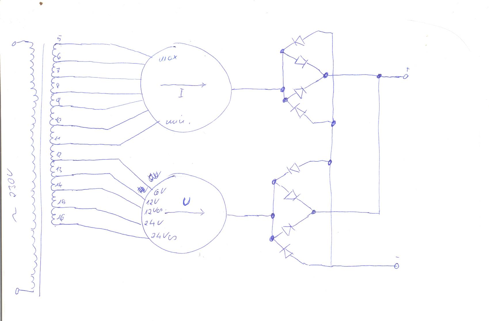

Van itthon egy ősrégi akkutöltő, még szelén egyenirányítok vannak benne. A probléma az vele, hogy 12V-os autóakkumulátor esetén ha beállítom, 12V-ra, és legkisebb töltőáramra az ampermérő mutatója majdnem kiugrik teljesen, ami 10-15A töltőáramot jelent, holott a töltőfeszültség kb. 8V körül van, és nem értem a probléma forrását. Én arra gondoltam, hogy a szelén egyenirányító mivel már elég régi, terhelésnél átengedi a váltóáramot, és e miatt ugrik meg az töltőáram. Megpróbáltam a szelén egyenirányítót diódásra cserélni, akkor már 12V kimenő feszültségnél 4A-rel töltött egy 360Ah-ás aksit, ami szerintem elfogadható töltőáram, viszont a kimenő feszültség sokkal nagyobb, mint a szelén egyenirányítóknál. Szelénnel max. kimenőfeszültség 24V, diódával ez eléri a 40V-ot is.
Hogyan lehetne ezt a problémát korrigálni?
Elektronikát, ha egy mód van rá nem szeretnék bele tenni.
A segítséget előre is köszönöm.
(#) Ballage válasza Vacok hozzászólására (») Júl 8, 2009 /
Nem lehet, hogy a szelénnel csak egyutas egyenirányító volt kialakítva, a diófás meg Graetz?

(#) Vacok válasza Ballage hozzászólására (») Júl 8, 2009 /
Na... erre nem is gondoltam. A diódás egyenirányító az biztos, hogy graetz, a szelénes meg nem igazán tudom, ahogy méregettem, ezt sikerült belőle kibogarászni. A szekunder tekercsnél a számok nem feszültségek, hanem a tekercskivezetések sorszáma. Lehet, hogy a szelénes egyutas, mert szkóppal mérve csak a pozitív félhullám volt meg.
Amúgy a töltés közbeni nagy áramot okozhatja a szelén hibája?
Ha a szelén vezetett záróirányban, akkor okozhatta.
Ami a rajzon van, az kétutas. Ha a szkópon csak félhullám volt, akkor egyértelműen egyutas volt az egyenirányítás.
Nos... kipróbáltam diódákkal egyutas egyenirányítással, és akkor is felvette azt a nagy áramot az aksi. Amúgy kiderült, hogy a szelén egyenirányítóban leégett két lemez, és ezért mutatott a szkóp egyutas egyenirányítást.
Amúgy miért vesz fel az aksi egyutas egyenirányítás mellett nagy áramot, míg graetznél nem? Váltóáramú komponens egyik esetben sincs, legalábbis a polaritás nem fordul meg.
Passzolok.... Nem lehet, hogy öregek a szeléncellák és már nagy rajtuk a feszültségesés? (nyitóirányban)
Az biztos, hogy öregek, és az is biztos, hogy ki lesznek cserélve.
Viszont az aksi nemcsak a szelénes egyutas egyenirányítás mellett vette fel azt a nagy áramot, hanem diódás egyenirányítás mellett is.
Szóval úgy néz ki, hogy bármivel is történik az egyenirányítás, az aksi nagy áramot fog felvenni, ha az egyutas.
