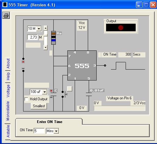

Találtam itt az oldalon egy ehhez való számító programot. Gondolom ezt ugyanígy megépítve működne is, de ez újraindítható vagy nem? Ha igen, akkor mit módosítsak, hogy ne legyen újraindítható. Illetve ez az 5perc=300000ms, ez nem gond neki ugye?
Köszi szépen előre is!
(#) qvasz2 válasza zoka hozzászólására (») Júl 7, 2009 /
Van egy méretező progim, azzal kiszámoltam mekkora értékek kellenek:
De a nem-újraindíthatóságot még ki kell találni, mert úgy emlékszem, h ez újraindul, ha közben impulzust kap.

Mindkét program ugyanazt számolta, köszi
A nem újraindíthatóság nem is olyan fontos.
De igaza van proli007-nek, az ilyen nagy értékekkel nem biztos, hogy jó lesz !
(#) zoka válasza proli007 hozzászólására (») Júl 7, 2009 /
Tehát ilyen 5 perc időtartamra már bizonytalan a működése.
Nehogy már egyszerű legyen
Na most elmondanám inkább, hogy mire kell:
LM35 szenzorral figyelem egy hűtőborda hőmérsékletét, és azt megoldottam, hogy ha átlép egy megadott hőfokot, akkor jelez: "1" szint van, az alatt "0". (persze ezt könnyen felcserélhetem)
Az 5 perc ahhoz kellet volna, hogy ennyi időre lekapcsolja a cuccot, ha eléri az adott hőfokot.
Na most ez az 5 perc lehet kevesebb is.
Szóval ez így nagyon nem megoldható, előfordulhat, hogy egyszer 3 percig számol, egyszer 8-ig ?

(#) zoka válasza qvasz2 hozzászólására (») Júl 7, 2009 /
Igen, csakhogy amikor ezt a hőmérsékletet eléri a borda, addig már 2db 8cm-es ventilátor fogja fújni, max fordulaton, tehát további hűtés nem lehetséges. Ez csak egy plusz biztonsági elem, amire remélhetőleg nem is lesz szükség, de sosem lehet tudni. Tehát egyáltalán nem számít, hogy most 4 percig megy vagy 6-ig. Minden esetre egy próbát megér a dolog. Van is itthon 555 IC

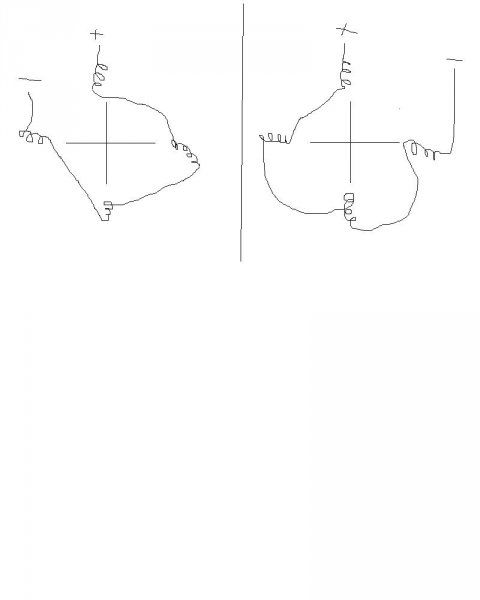

Sziasztok, van egy 12v villanymotorom amit újratekercseltem, de sajnos nem pont úgy ahogy régen volt. Mellékeltem egy képet és az a kérdésem a két képen látható tekercselés között van különbség? A mágneses mezőt figyelembe véve elvileg ugyan az, a tekercselés irányát nem rontottam el (a szemköztiek azonos irányba vannak) csupán rossz helyen van a tekercs két végpontja ami nem biztos hogy rossz. Kipróbálni nem akarom ha rossz, mert bldc motor és az elektronika könnyen tönkremehetne. Tudna valaki segíteni, hogy akkor ez így jó?
