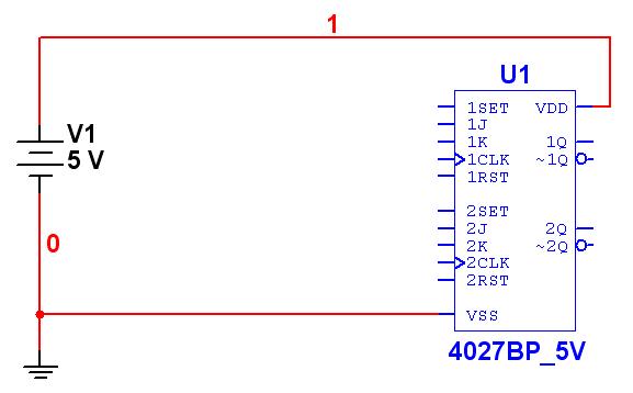

Egy kis segítségre lenne szükségem. A képen látható IC-t szeretném úgy beköti, hogy a tápfesz ráadása után a kimenetén 0 legyen, és egészen gombnyomásig tartsa ezt a szintet, majd azután 1-re váltson, következő gombnyomásra megint 0 így tovább... (egy relét kapcsolgatnék vele gombnyomásra, tranyón keresztül, ki-be)
Előre is köszi!

(#) feki00 válasza zoka hozzászólására (») Júl 9, 2009 /
Egyszerűen a ~Q kimenetet használod a Q helyett
(#) aderka válasza zoka hozzászólására (») Júl 9, 2009 /
A képen látható IC egy J-K flipflop. Ezeknek van egy órajel bemenete. Az órajel felfutó éle figyel. Ha a felfutó él pillanatában a J bemenet 1-es szintű, és a K alacsony azaz 0, akkor a kimenet: 1. Ha a K: 1 de a J 0 szintén 0 a kimenet, ha mind2 1-es szinted ad akkor ismét 1-es a kimenet. Ha folyamatos magas szintet adunk a JK bemenetre akkor a kimenet billeg az órajel frekvenciájával azonos frekvencián.
Ezek ismeretében szerintem menni fog egyedül is.

(#) zoka válasza feki00 hozzászólására (») Júl 9, 2009 /
Valóban király, hogy van egy olyan kimenet, ami ellentétes a másikkal.
(#) zoka válasza aderka hozzászólására (») Júl 9, 2009 /
Oké, köszi, majd kísérletezek vele ez alapján
