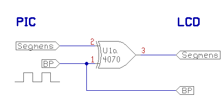

(#) proli007 válasza googa hozzászólására (») Aug 4, 2009 /
Az LCD vezérlése nem ördöngösség..
- A szegmens, akkor látszik, ha a szegmens kivezetése és a hátlap (BP) között feszültség különbség van. De mivel az LCD-t nem lehet egyenfeszültségre kapcsolni, a BP nem lehet közvetlenül a plusz, vagy a mínusz tápfeszültségen. Ezért a BP elektródát kapcsolgatják (négyszögjellel és olyan frekivel, hogy ne "villogjon". Így ha a szegmens vezetéket a BP-vel azonos fázisban váltogatjuk, akkor nincs köztük feszültség különbség, tehát nem látszik a szegmens. Viszont ha ellen fázisban váltogatjuk, akkor van köztük feszültség. (Hol a BP plusz, hol a szegmens. Így az olyan mint ha váltó lenne)
- Egy XOR kapu, pont ezt tudja produkálni. Ha az egyik bemenetére a BP jelét kötjük, és a másikra a szegmens jelét, akkor ha a szegmens jele "L" szintű, az XOR nem invertál, tehát a kimenete azonos fázisban ugrál mint a BP. Ha a szegmens jele "H" szintű, akkor invertál az XOR, tehát a kimenete ellen fázisban van mint a BP.
- Az XOR bemenetét és az LCD BP lábát, meg lehet hajtani, egy négyszöggenerátorral. De semmi akadálya, hogy a jeleket procival készítsük el, csak a logikája stimmeljen. A különbség, hogy programba írjuk az XOR műveletet. Viszont akkor állandóan ezzel kell foglalkoznia a procinak. (Emlékeim szerint erre a meghajtásra van azért több külön cél IC is. pld. AY0438)

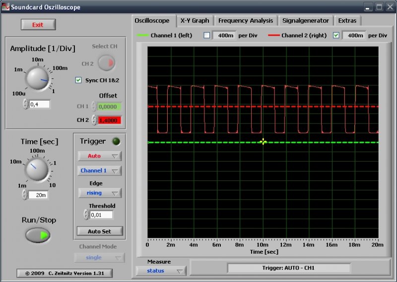

Egy viszonylag egyszerű, számomra viszont eléggé érthetetlen dolog miatt fordulok hozzátok.
AVR-re írtam egy egyszerű progit ami négyszögjeleket állít elő és a kitöltést potival lehet szabályozni.Ezt a jelet egy feszültségosztóval leosztom kb 0,5Vra. Van egy olyan progim ami a hagkártyából csinál egy nagyon egyszerű ossziloszkóp szerűséget. Ezzel néztem a jeleket. Észrevettem hogy a négyszögjelnek a nulla vonal (nem tudom mi a rendes neve) alatt is van része. És ezt nem értem hogy ez hogyan lehet. Az AVR 5Vról jár, nem hiszem hogy szimmetrikus négyszögjelet álltana elő.
A segtségeket előre is köszönöm

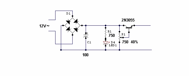

sziasztok! Szeretnék csinálni egy ford. szabályzót 12V-os kismotorhoz, és nemtudom, hogy a mellékelt kapcsoláson az R1 értéke, az 750 Ohm, Meg a poti is 750 Ohm? És a C1 az milyen értékű?

(#) edison14 válasza wtc hozzászólására (») Aug 4, 2009 /
az r1-750 ohm
a poti-750 ohm
a kondi-100µF/50V

(#) levii válasza (Felhasználó 13571) hozzászólására (») Aug 4, 2009 /
A 2N3055 helyett lehet oda BD245-öt is. Én is használtam egy ideig azzal. És szerintem a 2Wos huzal poti oda felesleg nekem volt "normál" potim az is jó volt.
Igen ebben igazad van, főleg ha megakad a motor akkor elfüstölhet egy kisebb teljesítményű poti. Régebben megépítettem ezt a kis áramkört egy ideig működött is. Egyszer rákötöttem egy 200W 24Vos motort és némi terhelést a motorra. Ekkor meghalt a tranyó.
(#) wtc válasza levii hozzászólására (») Aug 4, 2009 /
köszi a válaszotokat!
És 9V DC-árammal is működik?
(#) Ballage válasza levii hozzászólására (») Aug 4, 2009 / 1
Ez azért van, mert a hangkártya bemenetén van egy kondi, ami az egyenkomponenstől szabadítja meg a bemenőjelet, azaz úgymond "eltolja" úgy, hogy a pozitív fél és a negatív fél alatt kb. ugyanakkora lesz a "terület". Remélem érted, mit akarok kinyögni...
(#) levii válasza Ballage hozzászólására (») Aug 4, 2009 /
Igen, értem. Olyasmi lehet mint az asszimetrikus erősítőnél a kicsatoló kondi.
Köszi szépen.

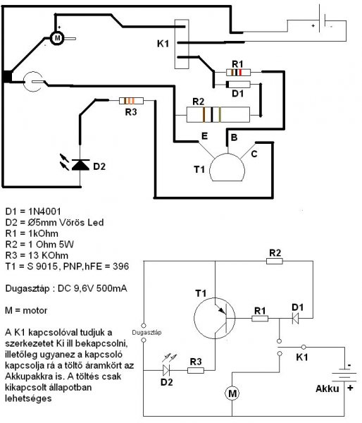

Van ill volt itthon egy sepregető gép, ami már ki volt selejtezve. Én unatkoztam, ezért szétszedtem, és az elektronikáját feltérképeztem. Tudnátok segíteni abban hogy jó-e? Nincs e benne hiba? Úgyértem hogy a kapcsolásban, és vagy a móricka rajzban, köszi. A mellékeltk képen a nyák sematikus (móricka rajza,) alul pedig ebből a kapcsolás látható, valamint egy hevenyészett használati utasítás is ja és alkatrész lista.

Szerintem D2 LED fordítva van rajzolva, és az aksi is.
(#) Yshteee válasza Action2K hozzászólására (») Aug 5, 2009 /
Hát megnéztem de nem. Most is megnéztem. Először nekem is fordítva tűnt de szerintem a PNP tranzisztor miatt így lkell lennie
