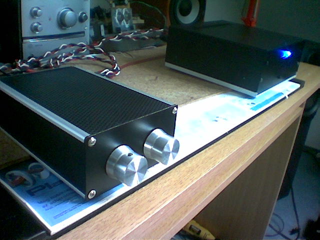

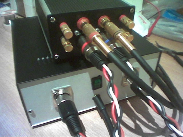

„A kész Gain Clone-ról egypár kép”
Mi is ez tulajdonképpen? Lehet, hogy lemaradtam félúton.
Valami erősítő, aminek külön van a tápja?
(#) isamisa válasza pbalazs hozzászólására (») Okt 22, 2006 /
[off]Nézz el az Lm1875-ös topicba
Amugy egy erősítő LM 3875-el.
(#) pbalazs válasza isamisa hozzászólására (») Okt 22, 2006 /
OK, jól néz ki a cucc.
Ez valami spec. dolog, hogy a tápnak külön kell lenni? Ilyet még nem láttam.
[off]Köszi.
Nem muszáj, csak nekem igy tetszet meg egy hasonló. És szerintem igy egy kicsi praktikus jószág lett belölle. Legalábbis nekem igy praktikus

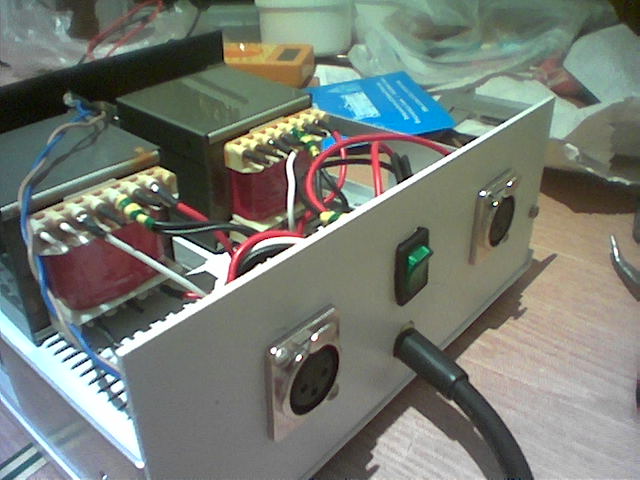

(#) Frank válasza Frankye hozzászólására (») Okt 23, 2006 /
Hi
Csak körbe lesz festve feketével de semmi extra.
Hangoskodásnál minek?
Cipeljük buliról bulira, karcolódik, kopik, "igénytelennek" kell lennie.
üdv
Frank

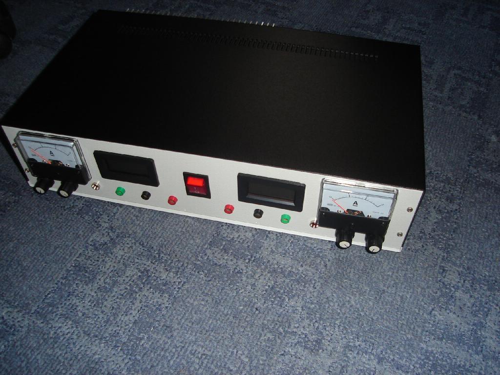

(#) vinjos válasza Dióda hozzászólására (») Okt 24, 2006 /
üdvözlök mindenkit!

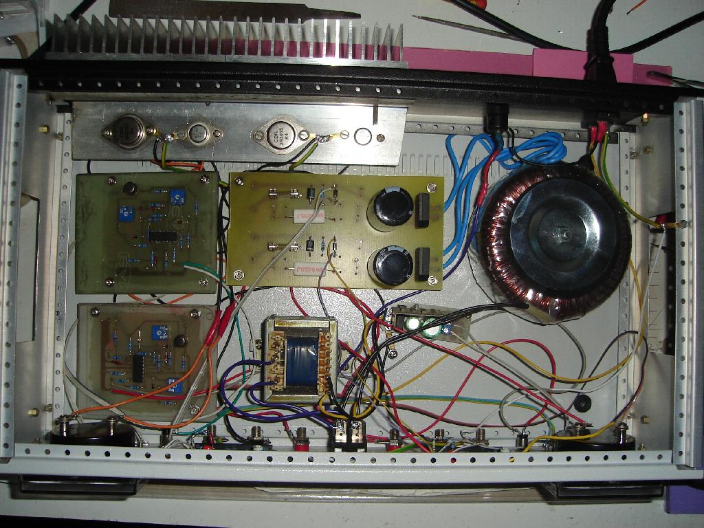

ma lett kész a szabályozhato tápom
0-24V 0-3A
a digitmérökkel volt egy kis nyüglödésem az árammérésnél igy hát analog müszert tettem .
jol müködik eddig csak ajánlani tudom a kapcsolást
kapcsrajz:
http://www.freeweb.hu/bss/index.php?id=65
(#) Norberto válasza vinjos hozzászólására (») Okt 24, 2006 /
Gyári minőség!
(#) ndavid87 válasza vinjos hozzászólására (») Okt 24, 2006 /
(#) Tomi20 válasza vinjos hozzászólására (») Okt 25, 2006 /
Milyen típusú volt a digitális ampermérőd? (olyan mint a fesz mérő?)
(#) vinjos válasza Tomi20 hozzászólására (») Okt 25, 2006 /
igen teljesen olyan tipusu..és söntellenáláson mértem a feszt......multimeterrel rámértem ugy jo volt...de mikor beraktam a panelméröt teljesen elment az egész..
(#) Sebi válasza vinjos hozzászólására (») Okt 25, 2006 /
"söntellenáláson mértem a feszt......multimeterrel rámértem ugy jo volt...de mikor beraktam a panelméröt teljesen elment az egész.."
Sztem nem "lebegő" táplálást alkalmaztál. Ha a pozitív ágban van a sönt, akkor elkerülhetetlen a DC-DC konverteres leválasztás. Sokkal egyszerűbb megoldás, ha a GND-ágba teszed a söntöt és kettőstápról (+ - 5V) járatod a panelműszert (7106).Ez esetben a mérendő fesz és a táp közöse összeköthető (a sönt előtti pont) és a söntön pozitív irányban növekvő fesz esik (nem jön elő a mínusz jel).
(#) vinjos válasza Sebi hozzászólására (») Okt 25, 2006 /
aha értem..köszönöm ..... hát a legközelebbit ugy csinálom majd.....több panelméröt megöltem ezért nem mertem többet bekötni a deprez-müsze-meg biztosnak tünt és ezért egyszerübbnek tartottam ha ilyet teszek.

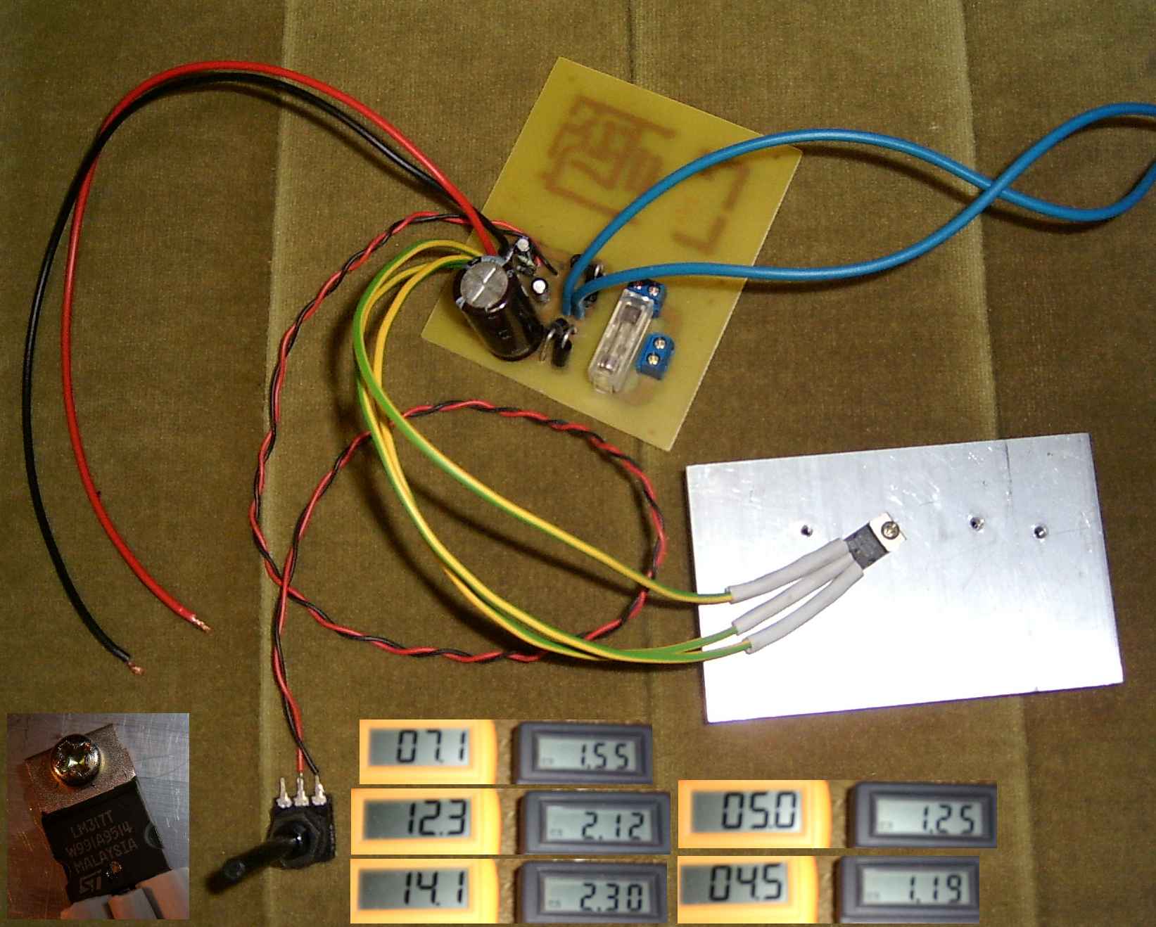

Ezt most fejeztem be.. szabályozható táp.
Méricskéltem is! terhelés 12V -os 21W os izzó
:nezze:
üdv
[off]ui.: a sárga multi a V -mérés 1.6A felet 100mV eset kb.

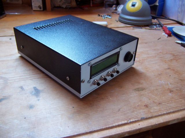

(#) miklosch válasza (») Okt 31, 2006 /
Készül a Weller pákaszabályzóm, még csak a doboz van készen, az elektronikát egyik haverom tervezte, és ő fogja megcsinálni nekem, de még el sem kezdte.:rinya:! Ha teljesen elkészül, majd teszek fel még képet!

(#) miklosch válasza fureszk hozzászólására (») Okt 31, 2006 /
A dobozt a RET-től vettem, bár lett volna máshol is, talán kicsivel olcsóbban, de viszont a páka csatlakozóját csak ott lehetett beszerezni, ezért ott vettem a dobozt is! Én jobban szeretem, ha a primer oldali alkatrészek egy oldalon vannak, ezért is teszem a kapcsolót a tápcsatlakozóval egy oldalra, lehet, hogy az előlapon jobb helye lett volna, de nem kaptam kisebb kapcsolót, és ez már nem fért volna el.

Egy kérdés már régóta foglalkoztat. Hogyan lehet az ilyne gyári fém műszerdobozok előlapját olyan szépen kivágni? Ahogy a weller pákaszabályzó képen is látom az LCD-nek elől szépen ki van vágva egy nyílás. Ezt mivel vagy hogyan lehet megcsinálni?
Üdv: Higgins
(#) bbatka válasza Higgins hozzászólására (») Okt 31, 2006 /
pl. dekopirfűrésszel
(#) fureszk válasza bbatka hozzászólására (») Okt 31, 2006 /
de nekem fából se sikerült szabályos téglalapot kivágni... (tudom, béna vagyok )
(#) miklosch válasza Higgins hozzászólására (») Okt 31, 2006 /
Valóban, dekopírfűrésszel vágram, a téglalap két sarkában, átlóban fúrok egy nagyobb lyukat, amibe a fűrészlap belefér, és könnyedén ki lehet vágni, és reszelővel lehet finomítani a dolgon. Bár ez sem lett a legtökéleteseb.. még van mit gyakorolni
