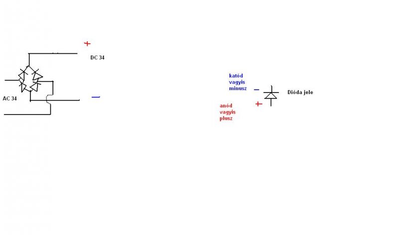

A graetz hidat hogyan kössem be és milyen fajta legyen ? Ha lehetne akkor a legegyszerűbb egy kapcsolási rajz lenne.

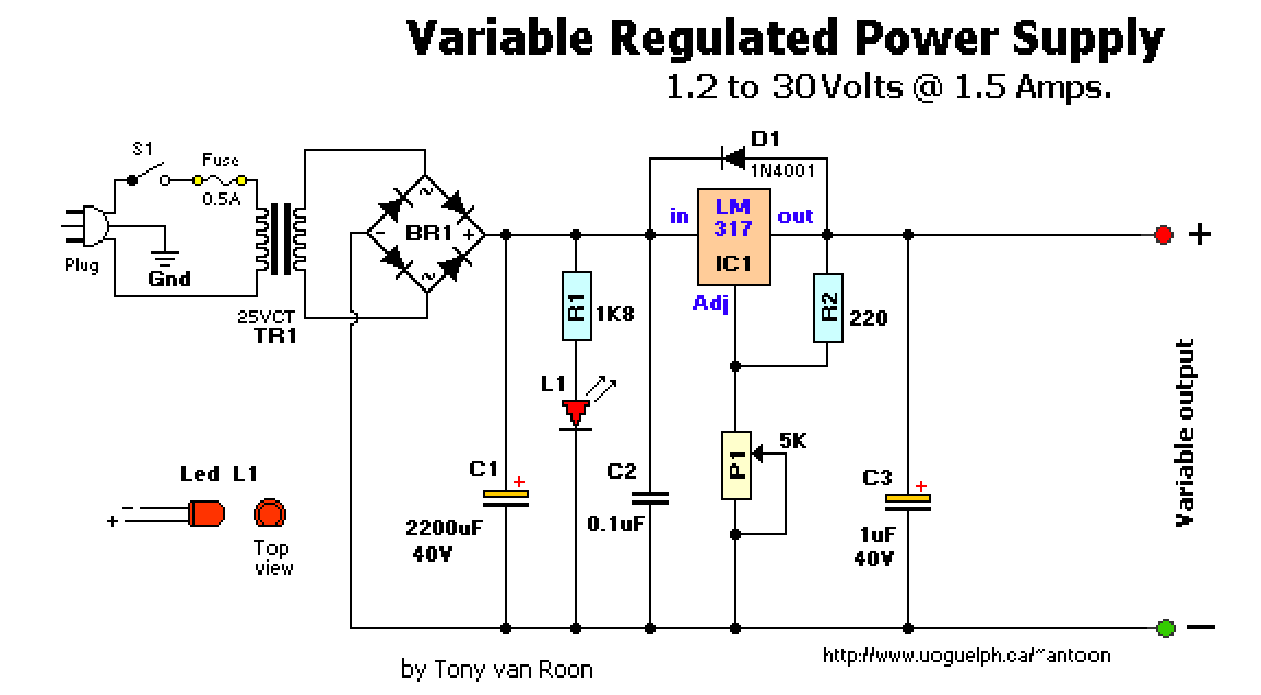

Idézet: „Amúgy LM317T-vel akarom” 34*gyök2=48V Ennyi egyenfeszültséged lesz, az LM317 pedig max 37V-ot bír el, tehát egyszerűen nem tudod megoldani. Mihez kellene? Szabályozhatóra, vagy fix feszültségre kell? Mekkora a szükséges áram?
A dióda lehet 1N4148,ebből veszel vagy kiszerelsz rosz tv-ből vagy rádióból négy darabot és úgy kötöd,ahogy a rajzon van.

van itthon komplett diodahidam az nem jó? 50v 1.5 amperos
A 24V AC az jó lesz. Diódának az 1N4001 visítva jó, csak 1A-es, inkább 3A-es kellene, pl. 1N5401. Rögtön csinálok egy rajzot neked.

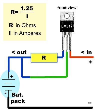

az tuti hogy 1-1.3 amperra lenne szükségem a kimeneten
De jó.Bocs.Ha 1 amper kell,akkor használj 15 ohmos ellenállást ami legalább 14 w.
Szerintem ezt is elkészítheted.Egyszerűbb.Az elem helyére jön a graetz.A graetz plusszára jön az ellenállás.A 15 ohmos. Bővebben: Link1.25 helyett rakd be a 34-et.

Ez a rajz sajnos hibás. Ez egy áramgenerátor lett volna töltéshez, de az ellenállás rossz helyen van.
Tényleg.Az inre kellett volna.Azta.Most veszem észre.Hogy hibás és hogy nem is ehhez van.Bocs.
Azta de figyelmetlen vagyok.A középső lába nem is az in.Na mindegy.Bocs.Este van.Látszik.Figyelmetlen vagyok,meg minden.Na megyek.Álmos vagyok.Kössz,hogy segíthettem.Sziasztok.
Az LM317T stabilizátor ic-nek nincs maximális bemeneti feszültsége. A gyártó csak azt szabja meg, hogy a bemeneti és kimeneti feszültség különbsége nem haladhatja meg a 40V-ot! Bár még nem próbáltam de lehet vele akár 100V-ra is stabilizátort építeni. A maximális 20W disszipációra azért érdemes figyelni tervezés során. LM317T datasheet Pisti

Idézet: „Az LM317T stabilizátor ic-nek nincs maximális bemeneti feszültsége.” Ebben igazad van, de ha valaki szabályozható tápot akar belőle csinálni, és nem figyel oda, könnyen túllépheti a maximális feszültséget! A nagyobb feszültségről való járatást hagyjuk meg a tapasztaltabbaknak.

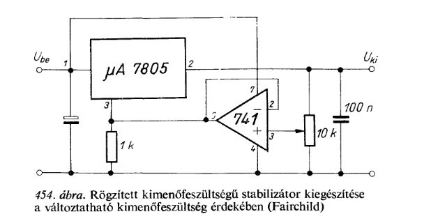

A Graetz 1A-es diodakbol osszeteve 2 A-t visz , megoszlik az aram a ket felperiodus kozott a maga maga diodain. Lehet nagyobb feszultseget is szabalyozni csak hogy tobb alkatresz kell es elkomplikalodik a kapcsolas. Valahogy ugy hogy a stabilizator IC csak a "felso" reszet stabilizalja , az "also" reszen egy fix stabilizator van ami ugy van "beallitva " hogy megemeli az LM317 nullpontjat igy ez a biztonsagos hatarok kozott mukodik .Ily modon mar nem lehet leszabalyozni 1,2V -ra a kimenofeszultseget . Tulajdonkeppen ugy kell elkepzelni mint ket stabilizatort egynas fole helyezve ,ket LM3170et "sorbakotve" egymas fole 70 V lessz a max feszultseghatar . Ugyanilyem modon csinaljak az LM 7805 ,..7809,..7812 fix stabilizatorokkal is es lehet szavalyozhatova tenni ezen utobbiakat is E fix stabikal epitett allithato feszultsegu tapegyseg eseten nem lehet lejebb menni a kimenofeszultseggel a stabil megadott fix ertek ala .Pld, az LM705 eseteban a minimalis beallithato feszultseg 5V lesz.A kepen van a kapcsolasi megoldas az LM780x tipusu fix stabilizatorok esetere.:atszik ahogy a referencia "nullat tologatjak feljebb" |
