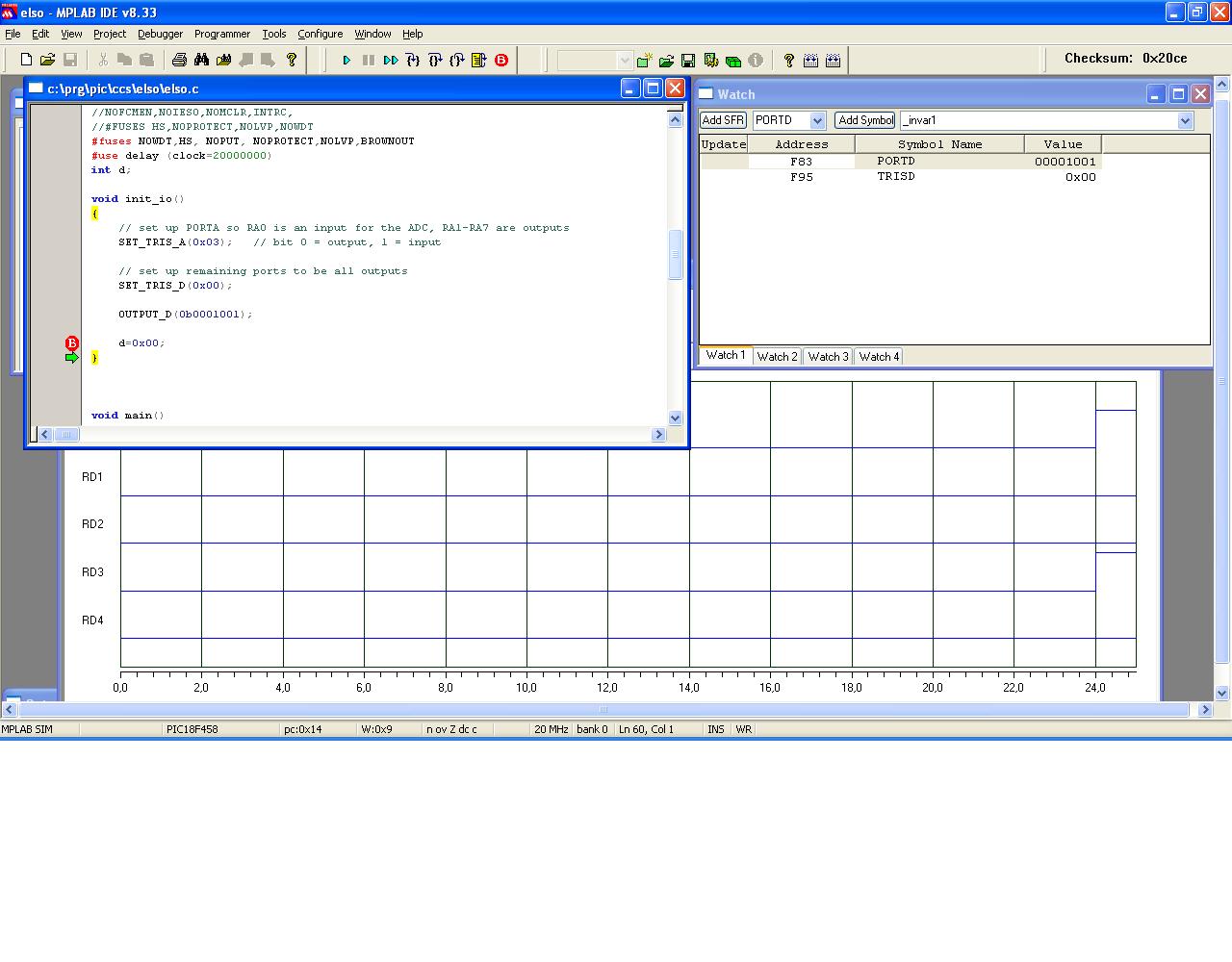

Valaki magyarázza ezt meg nekem legyen olyan kedves:
A szimulátorban látszik, hogy csak a D port 4. bitjét rakta 1-be, a watch-ban látszik a trisd és a portd is, ott a kódban egy direkt értékadás. A PORTDbits-ek azért vannak kicsillagozva, mert már a hajam téptem miért nem tette a 2. bitet egybe. Ott áll a futás a függvény végén, a PORTD mégis csak 0x10 És a másik kép ugyan ez a megoldás ccs-el, és az meg tökéletes. Biztos én vagyok a tökéletlen csak nem tudom hol.
Le kéne tiltani a komparátort a lábakon, mielőtt digitális célra akarod használni. Adatlap->IO Ports->PortD->Example 9-4
Ja c18 ezt fordította ha a dissassebler listát nézem:
0010 0E12 MOVLW 0x12 0012 6E83 MOVWF 0xf83, ACCESS és miután kijavítottam a ccs-ben az értékadás végéről hiányzó 0-át ezt fordította a ccs: 000E 0E12 MOVLW 0x12 0010 6E8C MOVWF 0xf8c, ACCESS berakja 0x12-őt a work-be és onnan teszi valahova ami mind a 2-nél máshol van, kérdés hogy a ccs miért tudja megcsinálni a microchip saját fordítója meg miért nem. És erről nem szól a help. |
