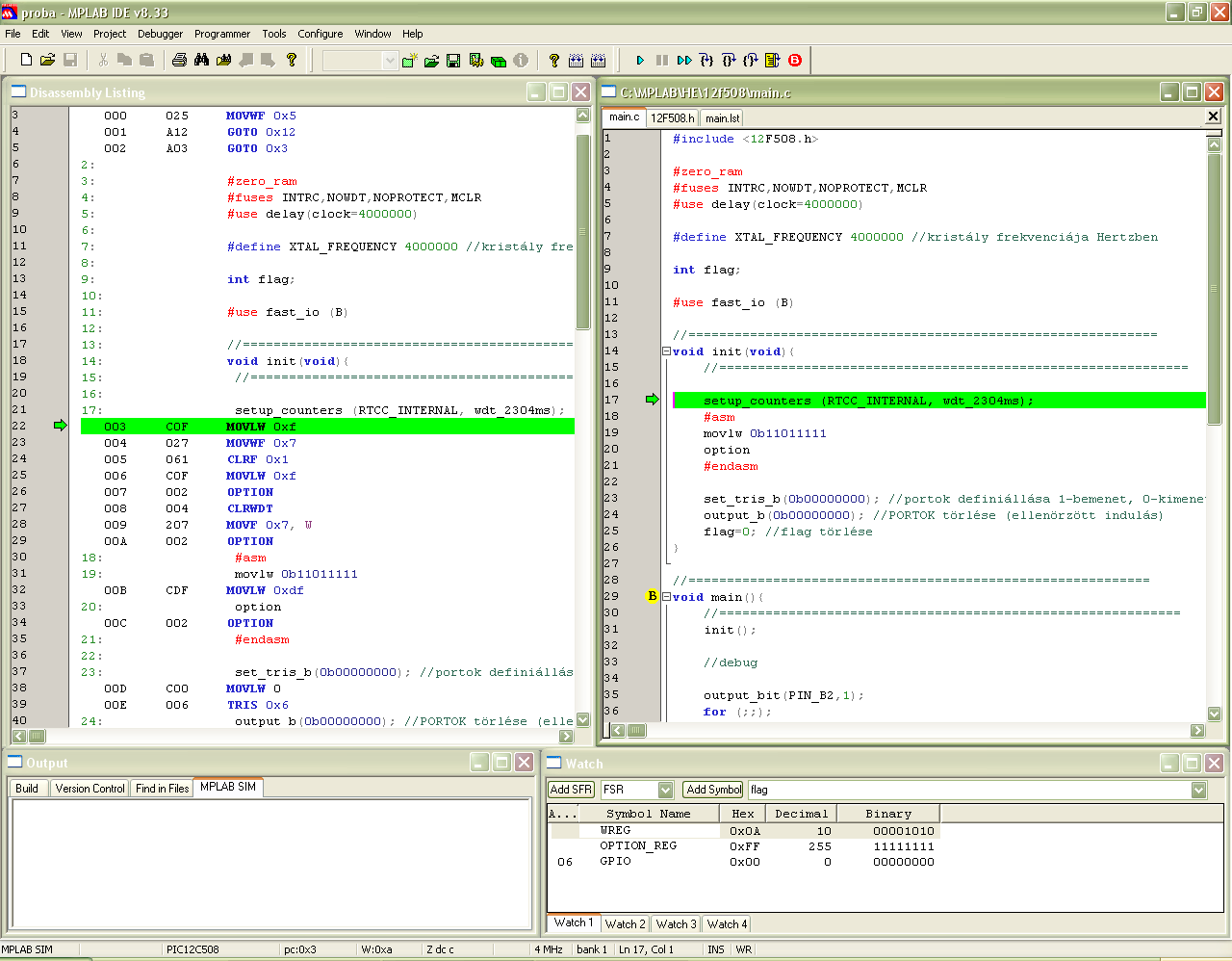

(#) messer válasza icserny hozzászólására (») Júl 13, 2009 /
#define set_options(value) ---ez a sor mit jelent?
Létrehoz egy set_options változór egy címre?

(#) messer válasza Hacsi hozzászólására (») Júl 13, 2009 /
Javítottam, de sajnos ugyan azt kapom tehát az option regiszter 0b00001111 nekem pedig ez kellene 0b11011111 azt nem értem, hogy miért változik meg a 7-es és 6-os bit?

(#) MPi-c válasza messer hozzászólására (») Júl 13, 2009 / 1
Próbáld másik sorrendben, így:
  1. setup_counters (RTCC_INTERNAL, wdt_2304ms);
  2. #asm
  3. movlw 0b11011111
  4. option
  5. #endasm
Vagy az assembler betét helyett, ahogy icserny írta: #define ...
Szimulátorban szépen működik.

(#) messer válasza MPi-c hozzászólására (») Júl 13, 2009 /
Ok asm részlet teszi a dolgát, ezt kéne nekem elmagyarázni, hogy miért van!Úgy gondolom, hogy a setuo_counters (rtcc_internaal-csak az option regiszter t0cs, és a t0se bitet piszkálhatná, a wdt_2304ms pedig csak az option regiszter 0,1,2-es bitjeit (ps-osztót) Ezzel szemben ez a parancs bekavar az Option 6,7 biotjeibe is ami nekem nagyon nem jó mert engedélyezi a Wake-up -on pin change opciót, és a felhúzó ellenállásokat is engedélyezi! Nekem nagyon tetszenek ezek a parancsok csak azt szeretném tudni, hogy miért nem azt teszik amik a dolguk?

(#) icserny válasza messer hozzászólására (») Júl 13, 2009 / 1
Az assambly nyelvű inline függvény mellé adtam egy linket is. Abból kiderül(hetett volna), hogy a setup_timer_0() függvényel is is írható az OPTION regiszter, csak a megfelelő byte értéket kell neki megadni. (gondolom, a setup_counters() is hasonlóan működik). Ha a magasabb helyiértékekre nem adsz meg 1-eket, akkor ne csodálkozz, hogy kinullázza!
Például:
SETUP_TIMER_0(RTCC_DIV_1 | DISABLEPULLUPS)
A megfelelő konstansokat a #define segítségével lehet megadni. Például:
#define DISABLEPULLUPS 0x80
Ha valamire kíváncsi vagy, nézd meg, hogy mire fordul!
Szimulátorral szépen lépéséneként lehet az assembly listában is vizsgálódni. Pl. a te kódod a mellékletben.
