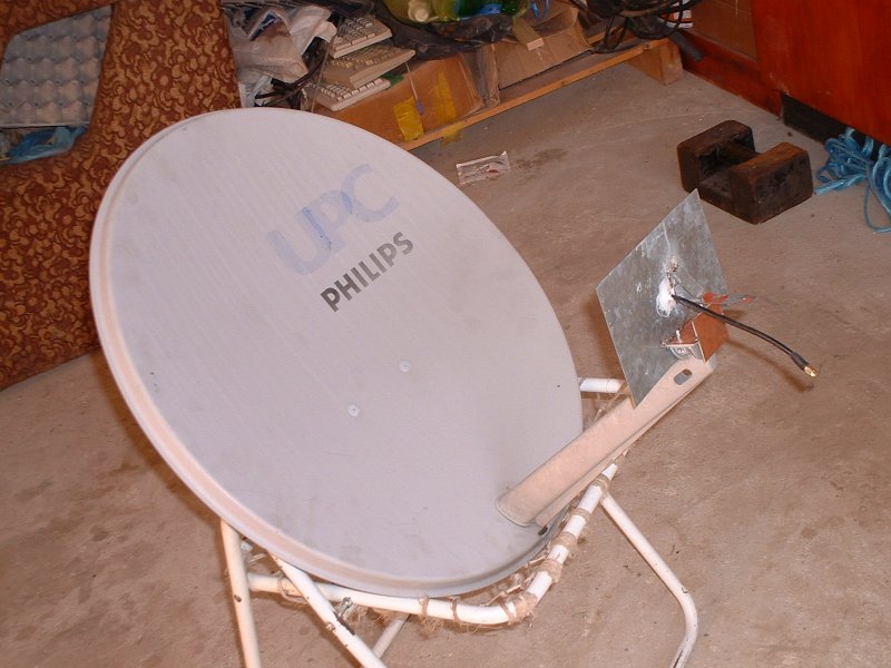

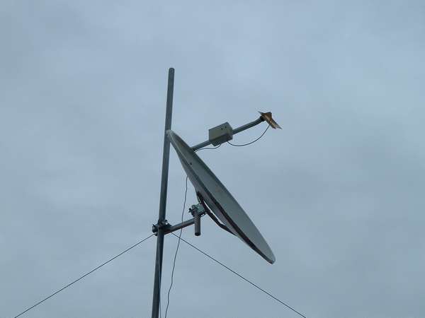

Ha az antenna fej tartón van az AP akkor akár 100m re is lehet az antennától ugyan is UTP kábellel viszed le a gépik. Ezen akár a Tápot is viheted az APnek. elméletileg igen be jelentés köteles, de gyakorlatilag senki sem jelenti be. Ha meg internet szolgáltatóra akarsz csatlakozni akkor nem kell be jelenteni, nekik engedélyezve van. én edimaxot használok annak 60mW a teljesítménye és megy 7Km távon a 3megás net. A túloldalt 20dBi szektor antennák vannak. nálam duplacircle 120cm parabola fókuszban (offset)

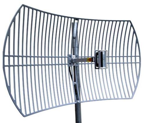

Érdeklődnék, hogyha vennék egy wifis antennát 2,4GHz-es, és 24dBi-est, akkor az milyen hatótávra jó (pl.: mezőn, és pl.: erdőben)
Hogyan lehet kiszámolni a hatótávot?
Ebben teljesen igazad van hogy ha csak egy oldalt erősíted akkor sem biztos hogy össze jön , de mivan ha a te oldaladdal van a gond.Mert hogy neked csak g típusú alap hálókártyád van, amire csatlakozni akarsz akkora távolságból az meg n típusú és te csak jelet nem tudsz rá küldeni.Akkor ennek van értelme, meg ezeket az erősítőket amit www.freeantennas.com-on vannak ezeket álltalába csak routerekhez használják.
Igazándibol sehogy nem tudod ki számolni mert függ a teereptárgyaktol, a talajtől való magaságtol a kábelektöl, mijen zavarás van, és még sorolhatnám. de elméletileg 30Km is mehet mert van itt is nálam egy olyan amit látok egész jó tér erövel, és ugy 25 - 30Km távolságban van. De van tölem ugy 4Km távban amit meg egyáltalán nem látok.
leírnád hogy csináltad az antennádat?
és minek van az a kötödoboz?
Kötő doboz ? ha a fejtaron lévő dobozkára gondolsz akkor az azért van ott mert aban van az Access point. Mivel a nagy táv miatt és rálátás hiány véget nem lehetett hoszabb kábelt használni. Az antena egy 120cm offset parabola aminek a fokuszában egy dupla circle antenna van.
A méretezésére olvas visszáb vagy itt képek feliratozva vannak. saját antenák

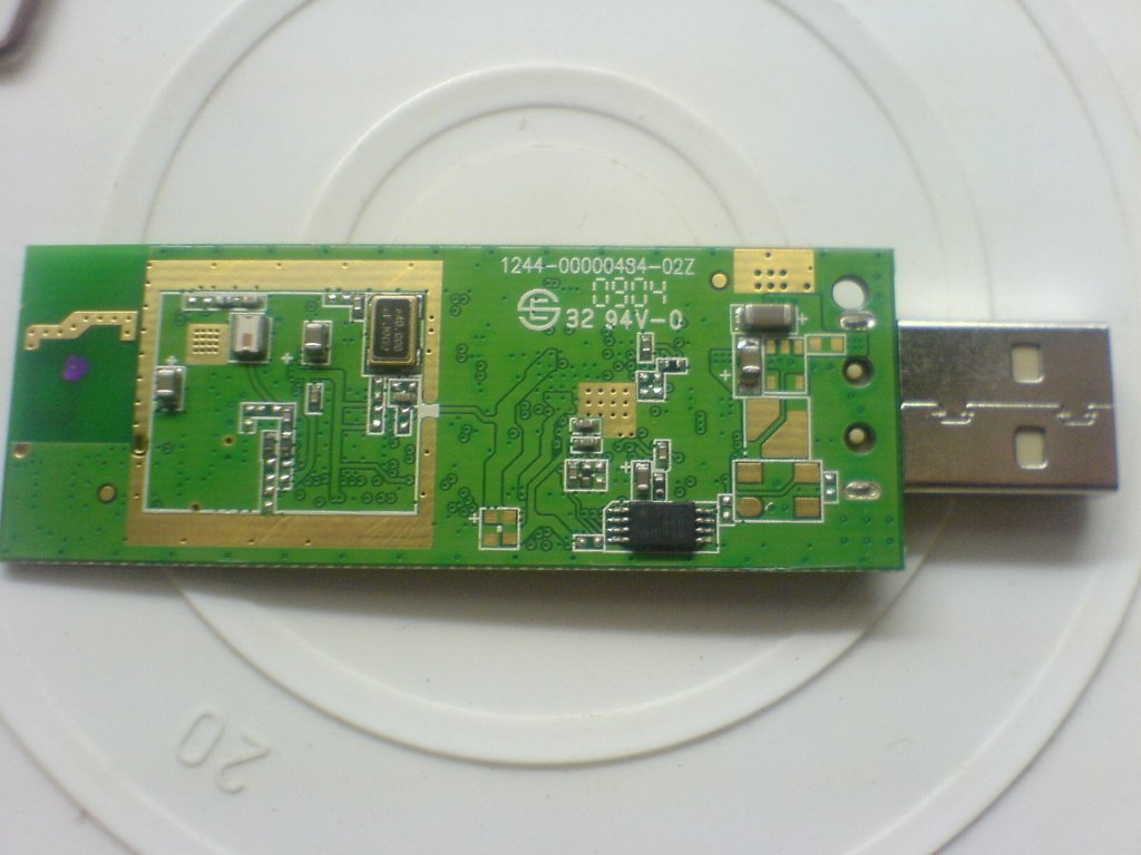

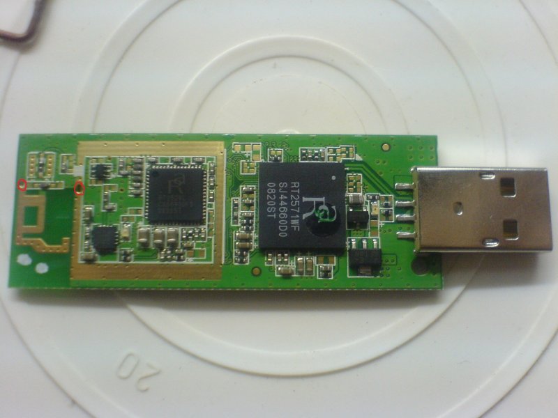

Hello, vettem ma egy USB-s Wifi sticket a mellékelt képeken látható a belseje na és az a kérdésem h hova kössem a külső antennát?
válaszokat előre köszi üdv ZOLI
Nézegettem és találtam 2 eredetileg kifúrt lyukat esetleg oda kéne rákötni az antennát??
a mellékelt képeken rajta van hogy hol vannak a lyukak az USB-n. ha valaki tud valamit legyen szives írja meg mert lassan elkészül az antennám és ki akarom próbálni. üdv Zoli
az a két juk az nem az antenához van hanem az árnyékolo maszk rögzitésére. Ha antenát akarsz rá bigyeszteni akkor a panelon lévő antenna elejére ted ott van egy forszem valami alkatrészel csak nem látszik rendessen mert nagyon szar a kép. ja az árnyékolást meg forraszthatod az árnyékolo maszk helyére.
