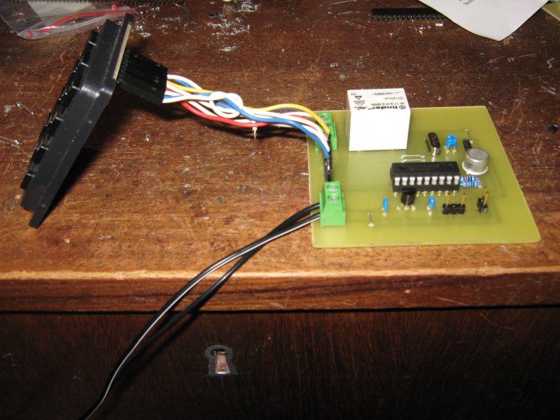

(#) Maverick91 hozzászólása Júl 22, 2009 /
Elkészült egy másik munkám is, egy PIC-es kódzár. Ezt majd dobozba teszem, és szerzek hozzá egy elektromos zárat is.
(#) Doncso válasza Maverick91 hozzászólására (») Júl 22, 2009 /
Ez nagyon jól néz ki, szabad kérdezni milyen PIC-el működik?
(#) levii válasza Doncso hozzászólására (») Júl 22, 2009 /
Az egyik képen látni a PIC tetejét, ott van hogy 16F84A.
(#) Doncso válasza levii hozzászólására (») Júl 22, 2009 /
Értem, és mit tud a kapcsolás, gondolom egygombos zárás, és kód-ra nyitás, állapot kijelzése van?
(#) Maverick91 válasza Doncso hozzászólására (») Júl 22, 2009 /
A zárás automatikus, a nyitás után kb 5 mp múlva zár. Csak akkor világít egy led, amikor a kódot írod át. Ennek van egy PIC 16F628-cal működő, LCD kijelzős változata is. Ennek az elkészítését is tervbe vettem már.
628-am van is itthon valahol, az érdekelne, persze csak ha publikus lesz. Gondolom, HD44*** kompatibilis kijelző lesz abban.

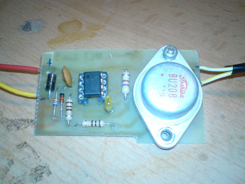

(#) uli hozzászólása Júl 22, 2009 /
Elkészült, és végre működik a villanypásztorom. Egy diak fogott ki rajtam, de a kedves fórumtársak segítettek, ezúton is köszönöm nekik.
Működéséről annyit, hogy lényegében egy transzverter a 12 V-ot ~200V körülire transzformálja fel, ami egy kondit tölt, és én azt tirisztorral kapcsolgatom a gyújtótrafóra.
Az áramkör különböző "maradványokból" épült, pl: a transzverter rész maradék nyákra, bontott ellenállások, kondik felhasználásával, a végtranyó is TVből van, a trafó egy PC tápé volt. A második rész új elemeket tratalmaz nagyrészt.
Kíváncsi vagyok mit tud majd a szabadban.
Azóta terveztem hozzá egy rendes nyákot, amin minden egyben van.
És egy korábbi alkotásom. Az újabb PWM vezérlő, 555-tel, a leendő e-bringába.

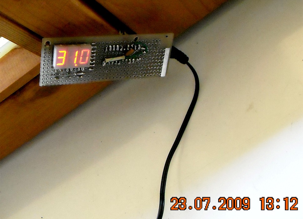

(#) vicsys hozzászólása Júl 23, 2009 /
Tényleg meleg van ma. 31°C, árnyékban... :zavart2:
(#) Action2K válasza vicsys hozzászólására (») Júl 23, 2009 /
Az igaz, hogy meleg van, de ugye tudod, hogy a Te mérésed így nem hiteles?
A tizedes számjegy a multilexelés és fényképezőgép miatt halványabb?
(#) vicsys válasza Action2K hozzászólására (») Júl 23, 2009 /
Nem is akarom hitelesíteni, csak tesztelgetek... (Amúgy a DS1621 meglátásom szerint elég pontos) Értem mire gondolsz! A dátum/idő... Igen, amiatt haloványabb.
Nem a mérő áramköröd pontatlanságára gondoltam, hanem a mérési körülményekre. Te most ott a szobában megrekedt levegőt mérted, ami valóban, ott annyi is. De a hivatalos léghőmérsékleti mérést egy ilyen állomáson kell végezni. 2m-re a talajtól, fehér lég átjárta kis házikóban.
Gondolom kap majd fain, csini kis dobozkát is.
Azért van az ablaknál a panel mert a bekötő huzalok végén, kint csücsül a DS. 110cm a földtől, házikó nélkül a tornác árnyékában. (már 31,5C).

„De a hivatalos léghőmérsékleti mérést egy ilyen állomáson kell végezni. 2m-re a talajtól, fehér lég átjárta kis házikóban”
Ha jól emlékszem 10 méter távolságra minden tereptárgytól..
