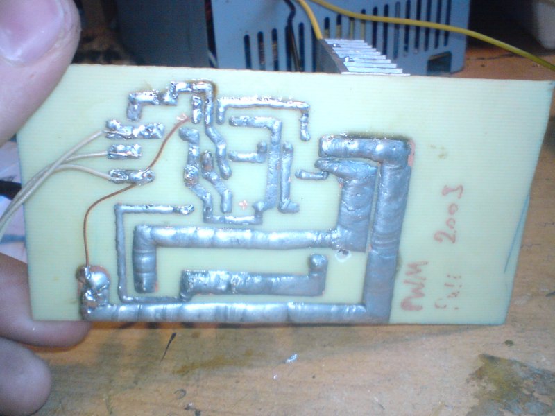

Elkészült, és végre működik a villanypásztorom. Egy diak fogott ki rajtam, de a kedves fórumtársak segítettek, ezúton is köszönöm nekik. Működéséről annyit, hogy lényegében egy transzverter a 12 V-ot ~200V körülire transzformálja fel, ami egy kondit tölt, és én azt tirisztorral kapcsolgatom a gyújtótrafóra. Az áramkör különböző "maradványokból" épült, pl: a transzverter rész maradék nyákra, bontott ellenállások, kondik felhasználásával, a végtranyó is TVből van, a trafó egy PC tápé volt. A második rész új elemeket tratalmaz nagyrészt. Kíváncsi vagyok mit tud majd a szabadban. Azóta terveztem hozzá egy rendes nyákot, amin minden egyben van. És egy korábbi alkotásom. Az újabb PWM vezérlő, 555-tel, a leendő e-bringába. uli

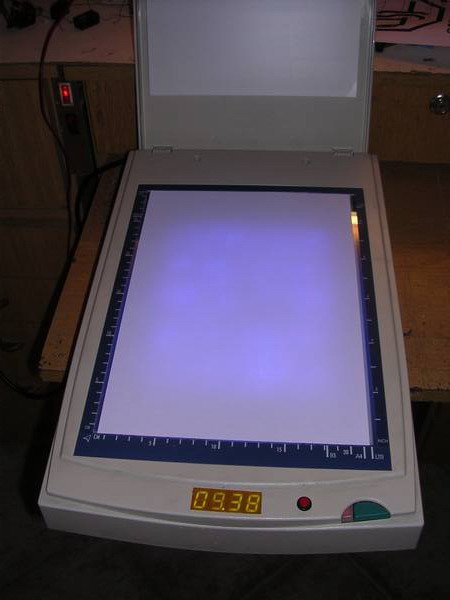

Elkészült az UV ledes NYÁK levilágító kézi készülékem!
Még soha nem tettem közzé semmi művemet, de ezt kivételesen, mert sokat várok tőle. ![]() Meg ez az első PIC-es alkotásom. Remélem nem fogok csalódni benne. (nagyon) A tesztelés és a levilágítási idő kitapasztalása még hátra van, de a LED-ek szórása jónak tűnik.

Évek óta pakoltam jobbra-balra, de nem volt szívem kidobni. (Végül is semmi baja nem volt.) Szerencsére! Ezeknek a soros dolgoknak ez lesz a sorsa lassan... Ha kell a belseje, akkor szívesen átadom, jó lesz tartalék alkatrésznek. Ha jól látom, akkor a mechanikát és a hajtást meghagytad benne!?
Igen. Építettem egy led sort a kocsira és a léptető motort egy PIC vitte előre-hátra. Ezt végülis kiszedtem mert teljesen felesleges. 6db CREE led az egészet bevilágítja.
Bővebben: Link Bővebben: Link2
Ezek az "UV" ledek tényleg UV-t sugároznak? Egy Epromot lehetne esetleg vele törölni? Nem próbáltátok? üdv! proli007
Bizonyám, tényleg UV-t sugároznak. Egy próbát megérne az epromtörlés. Mindenképpen a chipcad-es CREE ledet javasolnám.
