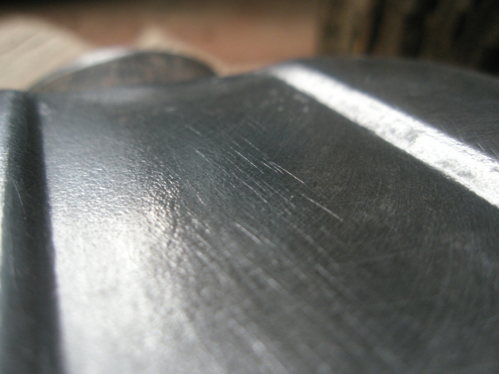

(#) slave557 hozzászólása Júl 22, 2009 /
Én most egy régi Babetta 210-est újítok fel.
Az elektronika kész, már csak az a kérdésem, hogy mennyi festék kell a motor lefestéséhez kb?
Egy képet mellékeltem
Most kinéztem egy 400ml-es kiszerelésű festéksprayt, szerintetek mennyi kell belőle?
Itt van 1 pár kép (2) már lecsiszolva
(#) Doszpot válasza slave557 hozzászólására (») Júl 22, 2009 /
Kb. egy négyzetméterre elég egy rétegben. De egy réteg elég kevés.
Én a Simson Schwalbémat 4 flakonnal (meg még egy kevéssel) fújtam le. (a külső burkolatot) Szerintem erre 2 flakon is elég, bár a váz fújása elég trükkös, sok megy rá. Az alapozóval meg ne spórolj
szerk.:
Arra figyelj, hogy a festékspray benzinálló-e. Ilyen szempontból a rendes, szórópisztolyos autófesték jobb lenne. (mondjuk nekem sincs szórópisztolyom, de az eredmény azért tűrhető lett...)
(#) korbye válasza slave557 hozzászólására (») Júl 22, 2009 /
Úgy látom fémtisztára csiszoltad, ami nem lett volna szükséges, mert így több munka lesz vele.
A felületek a képeken elég durvának látszanak!
Van esetleg felszerelésed fényezéshez?
légsüritő, szórópisztoly stb. ?
Menyire számit a minőség?

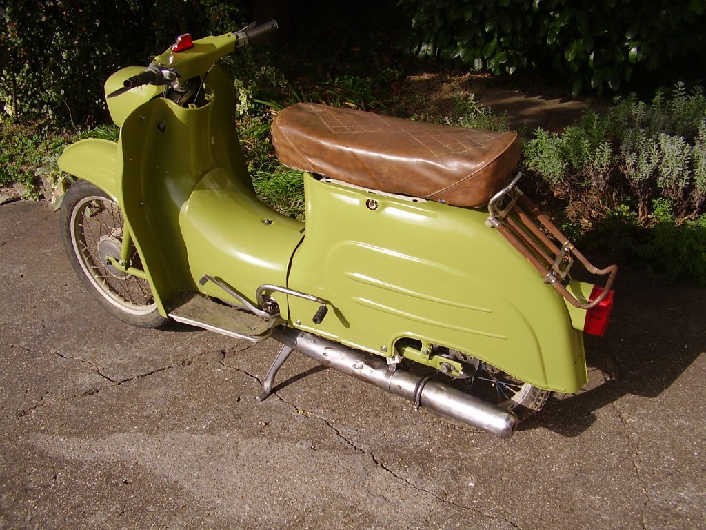

Kedvcsinálónak egy kép a motoromról, illetve a festéséről.
Már szebb, van szép ülése. Majd lesz rendes csomagtartó meg kipufogó is. (ez csak amolyan 70%-os állapot)
