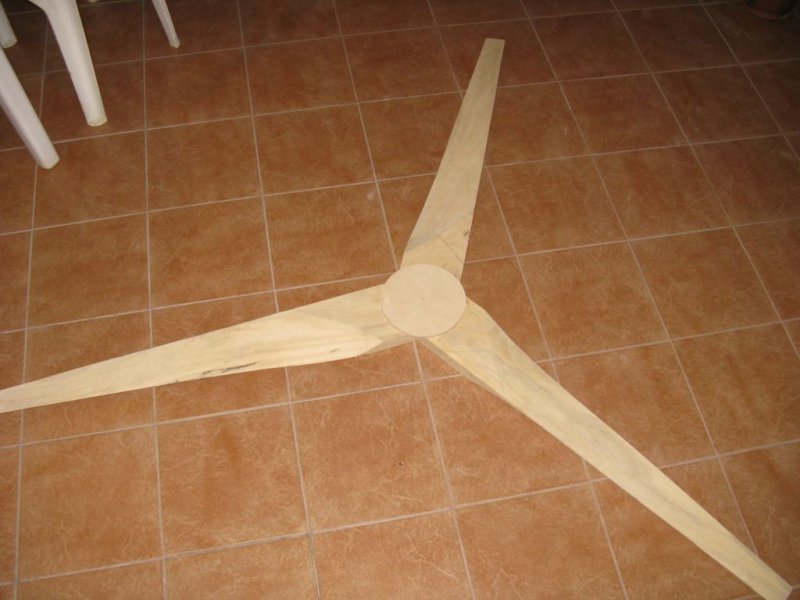

Végre elkészültek a lapátjaim
adatai: 1m/lapát, anyaga: wawa fa, súlya:1kg/lapát. Már csak azt nem tudom mivel kellene lealapozni amit jól magábaszív a fa? Végül meg fehér lenne, amit vagy kétkomponensű autózománccal vagy neuluxal gondoltam mivel az nem olyan kemény „rideg” mint a kétkomponensű így talán nem is repedezhet meg olyan könnyen a rezgés miatt szerintetek? Az oszlop rögzítéséhez milyen szakító szilárdságú sodrony kelhet, ha 8-9m magas a tetején 25-30kg súlyal és milyen magasan kell kikötni? Idézet: „Már csak azt nem tudom mivel kellene lealapozni amit jól magábaszív a fa?” Olajfesték hígító. Ettől gyakorlatilag vízálló lesz a fa. A fa kertkapu nálunk ezzel van jól átitatva. Persze nem tudom, hogy ezután elviseli-e magán a festékréteget...

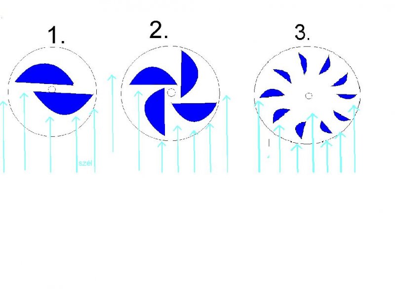

A tegnap volt egy elég nagy vihar, ami totálkárossá tette a generátorocskámat,(ha még emlékeztek rá) a csapágyakból a golyók kihullottak, kirepült az egész tengely, a rázkódás pedig szétverte a tetején a lámpaburát, még a generátor benne is kiégett. Le is tettem a vízszintes tengelyű generátor építésből, viszont nagyon megtetszett ez a generátor: vertical axis wind turbine ennek még lenne helyem is, ahova elhelyezzem, valamint szerintem nem olyan érzékeny a változó szélirányra és erősségre, mint a repülő alakúak. de ezzel kapcsolatban is van egy pár kérdésem, mint pl a képe látható 3 módszer közül melyik a legjobb? valamint egy ilyen generátor szerintem lassabban forog, de nagyobb nyomatékkal, elbírna egy áttételt is? mondjuk 4 busz alternátort áttétellel
