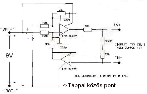

Elektrónikusan kellene leválasztanom egy kört a tápról, igen kevés amper (60mA alatt) és mindossze 9volt környékén.
Konkrétan egy multimétert (mégpontosabban digitális panelműszert) szeretnék ugyanarról az áramforrásról hajtani aminek mérem a feszültségét és a közös föld miatt ezt nem lehet hacsak nem választom le elektromosan a két kört.
Jó lenne valami kész IC ha van már ilyen célra, vagy egyszerű kapcsolás.
Remélem sikerült érthetően és nem körülményesen fogalmaznom mire lenne szükség, de a konkrétumot is leírom ha az segít a megértésben:
Konkrétan úgy néz ki a dolog, hogy van egy stabilizálatlan áramforrásom amiről a digitális (voltmérő) panelműszerre menne egy kör, 9volt feszkó 7809-esen keresztül (jó erős pufferkondival) és ezzel párhuzamosan lenne egy DC-DCkonverter aminek a kimenő feszkóját akarom potméterrel beállítani és a panelműszeen látnám mire állítom be 5-12volt között.
Már minden készen van a panelműszer is működik meg a dc-dc is jól ha külön áramforrásról üzemelem, szal azokkal nicns gond.
Sajnos a panelműszer csak akkor mér, ha leválasztom elektromosan a tápját (földjét) a mérendő feszkó földjétől. Ezt kellene megoldani és így egy kicsiny dobozban lehetne a feszkó visszajelzés a DC-DC konverterrel, nemkéne benne elemetcserélni meg egyéb trükköket csinálni pl. multiméterrel rohangálnom folyton.

De van egy megkerülő lehetőség.
A múltkor valaki feltette (lehet pont TE) és kérdezett is valamit, csak elfelejtettem rá válaszolni.
Ez a kis áramkör megoldja a problémát, persze némi pontossági hiba közbeiktatásával. (Mert szükség van az IC jó CMRR paraméterére, és az ellenállások pontosságára)
- Alapvetően a 7106 referencia feszültsége a plusz tápfeszültsége és a Common pontok között mérhető. Ezért elsődlegesen a bemeneti feszültséget is s Common ponthoz képest várja. Ez a kapcsolás, tulajdonképpen egy különbségképző áramkört tartalmaz, melynek vonatkoztatási pontja a 33kohm-alja (alsó IC kimenete).
- Tekintve, hogy a DVM IN- pontja nem más, mint a Common potenciálja, így az alsó követő erősítő, ezt a feszültséget viszi át a különbségvonó erősítő-nek.
- A követő erősítőre csak azért van szükség, hogy a különbségvonó áramkör ne terhelje a Common pontot.
- Mivel így a vonatkoztatási feszültsége a különbségvonónak már a Common pont lesz, ehhez a feszültséghez képest lesz mérhető a különbség kimeneti jele.
- Az ábrán bejelöltem, a különbségképző kapcsolás két bemeneti pontját. (Az áramkörben ez a két pont a tápra van kötve, mert jelen alkalmazásban, pont a tápot (elemet) szerették volna mérni.) De ez a két pont köthető szinte bárhová, míg az IC a CMRR tartományán belül marad. (9V tápfesz esetén, kb GND..+20V közé) De az IC működhet magasabb tápról is mint a DVN, akkor a CMRR tartomány nőni fog.
- A különbségvonó áramkör erősítése 0,33-szoros (33kohm/100kohm). Ezeknek az ellenállásoknak egyformáknak kell lenni!) Tekintve, hogy a DVM bemeneti jele +-200mV és ennél magasabb feszültséget szeretnénk mérni, erősítésre nincs is szükség, inkább "gyengítünk". A gyengítésre azért is szükség van, mert az IN- feszültsége a +9V-tól csak kb. 2,8V-al alacsonyabb. És ha az IC kimenete a méréskor felfelé megy, akkor kb. 8V környékén beleütközik a tápba. Célszerű lenne, tehát 20V mérése esetén, az erősítőnek 1/100 erősítésűnek lenni.
- Viszont ebben az esetben a kimenő feszültsége az IC-nek a Common feszültségétől, csak 200mV-al lenne magasabb. Tekintve, hogy az IC-nek a kb. 3mV offset feszültsége ebben a 200mV-os méréstartományban jelentős hibát okozna, ezért inkább 1/3 az erősítés mértéke, és a kimenő feszültséget 200mV-ra tovább osszák egy passzív feszültségosztóval.
Bocs, ha ezt "jól" elmagyaráztam.. De remélem nem volt haszontalan.

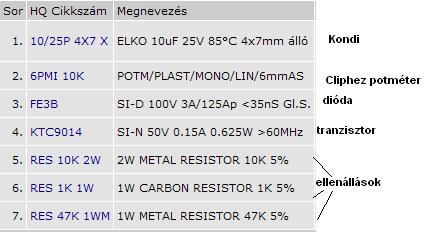

Adott egy clip-signal kapcsolás.
Ezekhez összegyűjtöttem az alkatrészeket...
Viszont nem tudom, hogy jók -e?
Meghogy ezt a kapcsolást lehet -e használni tda7293-as végfokkal is ?
Mellékletként csatoltam a 2 képet. (kapcs, és alkatrész lista)
(#) lapose válasza djgaby hozzászólására (») Júl 27, 2009 /
Szerintem TDA7293-hoz érdemesebb ezt megépíteni, mert ennek az IC-nek van beépített clip-detektora.

(#) proli007 válasza djgaby hozzászólására (») Júl 27, 2009 /
Erről a kapcsolásról, már tárgyaltunk (ha jól emlékszem) az "Erősítőhöz való védelem, koppanásgátló!" topikban, keresd vissza...
