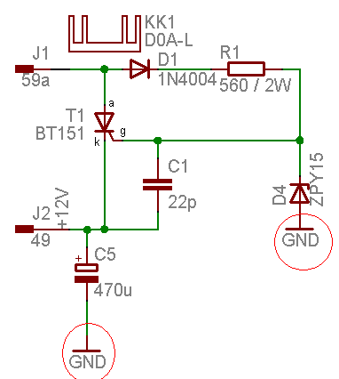

(#) pityu_18 hozzászólása Aug 23, 2009 /
Még azt szeretném kérdezni hogy a mellékelt rajzon van a GND,azzal kell valamit csinálni vagy csak egyszerűen oda kell forrasztani a panelra?

(#) zoly15 válasza pityu_18 hozzászólására (») Aug 23, 2009 /
Ezt nem értem, hogyan forrasztanád oda?
A rajzokon a GND az a negatív pólus vagy a test. Azt össze kell mindég kötni egymással.

(#) pityu_18 válasza zoly15 hozzászólására (») Aug 23, 2009 /
Huh,hát a belinkelt rajzon van 2 GND jelölve egyik a kondenzátornál a másik a zéner diódánál!
A kérdés az lenne hogy ezeket a pontokat már nem kell kötni sehova csak kifúrni a panelt és odaforrasztani a kondenzátor és a zéner dióda kivezetését?

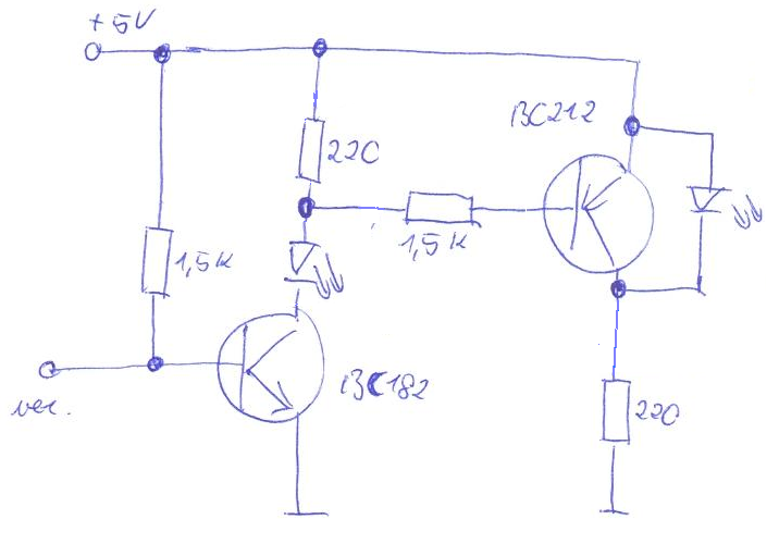

(#) proli007 válasza Vacok hozzászólására (») Aug 23, 2009 /
Ha a komparátor nyitott kollektoros kimenetű, az nem számít külső jelforrásnak, hiszen áramot nem tud kiadni, csak lenyelni. Így jó, ha lehúzza az 1,5kohm-os ellenállást, akkor az első tranyó bázisárama megszűnik.
A kapcsolással lenne egy észrevételem. Bár a lerajzolt módon is működik, tekintve, hogy csak Led-eket vezérelnek a tranyók, de a korrektség kedvéért megmutatom, hogyan kellene kinézzen a kapcsolás.
A különbség annyi, hogy amikor az első tranyó zárva van, a másodiknak a bázisa "lóg a levegőben", hiszen a LED áram nélkül szakadásnak számít. A második tranyónak kicsi a kollektor-bázis viszárama, de ha nagyobb lenne (hő) akkor lenne kollektor árama is, miközben zárva kellene hogy legyen.
Ha az általam átrajzolt módosítást választod, akkor lezárt első tranyó mellett, a két ellenálláson keresztül a második tranyó is zárva van.
Tehát Led-ek esetén nincs probléma, de más alkalmazásnál, már gondot jelentene a dolog.
üdv! proli007

(#) mammut válasza proli007 hozzászólására (») Aug 23, 2009 /
Nemrossz képhamisítás!
Már azt hittem valami új áramkörtervezővel csináljátok!

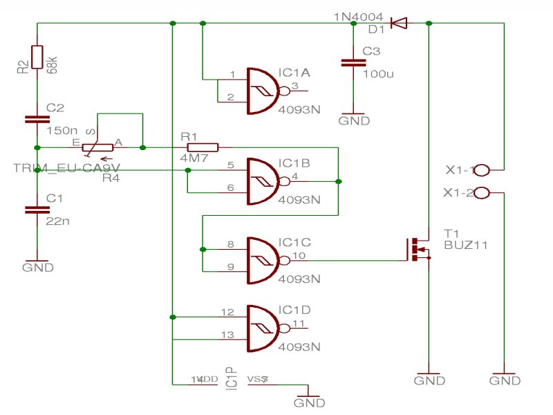

(#) proli007 válasza wg_kezdo hozzászólására (») Aug 23, 2009 /
Az IC VSS pontjára +5V feszültséget kell adni. Legcélszerűbb egy stabi. (Zénerrel is lehet, de szinte semmi előny, mert maximális áramfelvétele 36mA) Viszont ebből 5V tápfeszültségből megtáplálható, az opto tranyója is, így a logikai szint biztosítva van az LM298 bemenetén.
üdv! proli007

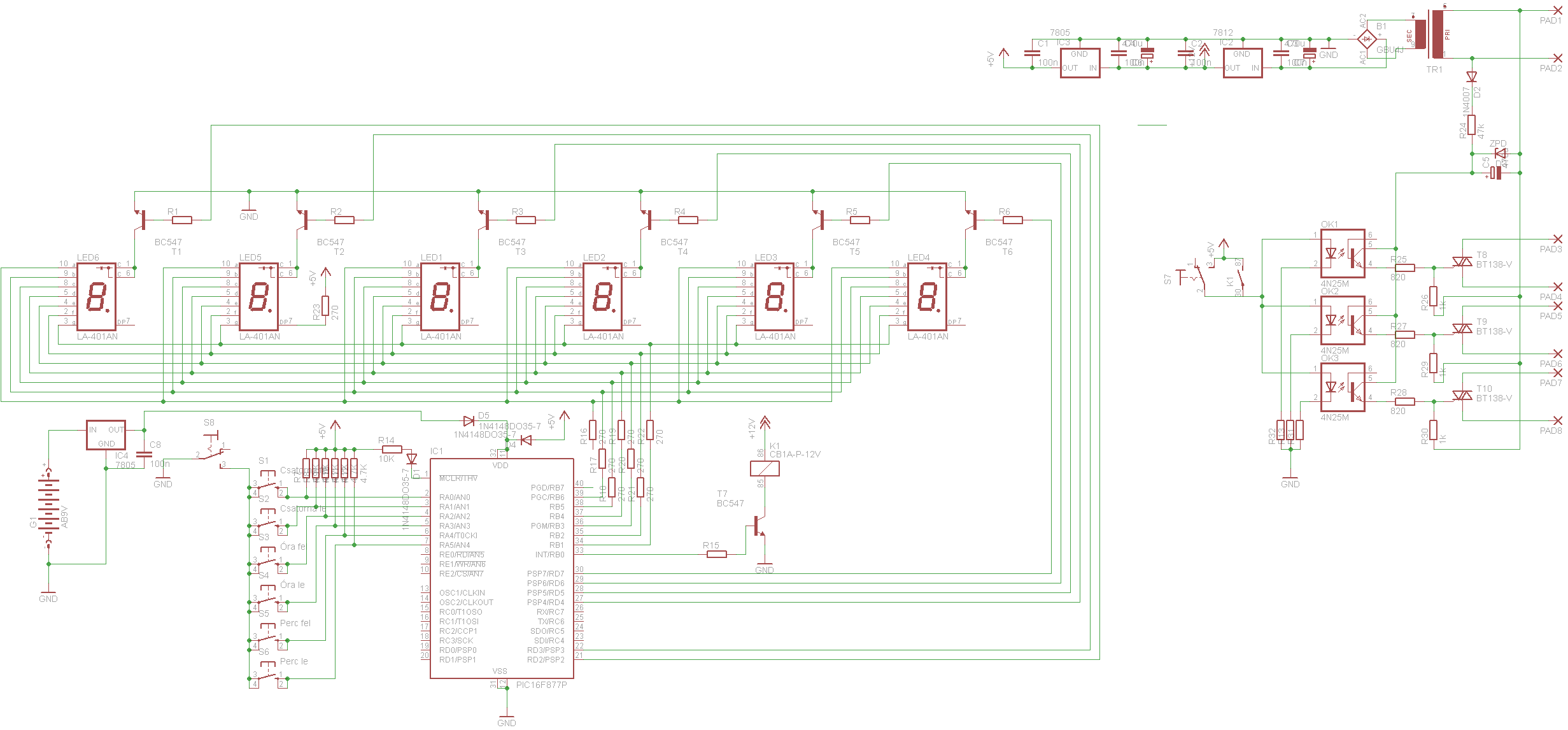

(#) pityu_18 hozzászólása Aug 24, 2009 /
Sziasztok valaki átnézné a rajzomat,nemrég kezdtem foglalkozni az elektronikával.Az érdekelne hogy jól rajzoltam e meg a nyák tervet a kapcsolási rajz alapján?

(#) zoly15 válasza pityu_18 hozzászólására (») Aug 24, 2009 /
Már írtam tegnap is, hogy össze kell kötni egymással és az lesz a negatív pólus....
