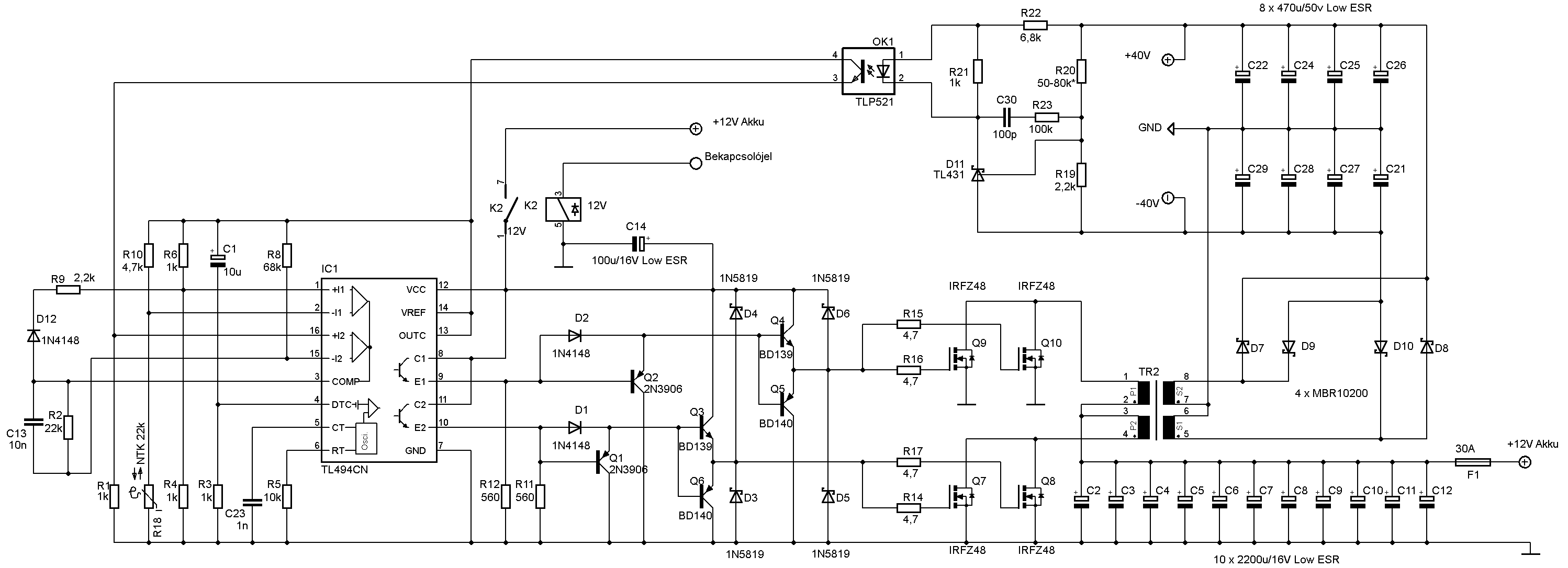

Nemrég álltam neki ennek a tápnak.
A trafója E42-N67 (2mm2) -es magból lesz. 24x0,35 mm-es réz szalagból szeretném tekerni a primert és 25x0,2-es ből a szekundert. Meg lehet azt csinálni hogy egymásra tekerem a primer és szekunder szalagokat? Jó lesz így a csatolás? Eddig csak a "menet-menet mellé" módszerrel tekertem de most megpróbálkoznék a szalagos tekeréssel, amennyiben elméletben lehetséges. Érdemes ezzel próbálkozni, vagy inkább sodorjak litzét ? ![]()

Hol a folytó a szek. oldalról? Így nem fog működni a szabájzás.
A 10x2200µF helyett 10x220µF bőven elég primér oldalra, és fejeld meg még 100n-s fólia kondikkal. Szekunder oldalra pedig több puffert, oda nem muszály low esr-t, és arra is köss fólia kondikat. Meghajtásnál, a legelső diódás emitterkövető szerintem fölösleges, a BD-k bőven elegek. Az 5819-esek is fölöslegesek, ha jó a nyákterv. Meg rakj snubbert a fetekre, vagy ha csinálsz diódás-kondis túlfesz elvezetőt, akkor a 30V-os brutál logic fetek is belemennek. ui: A csatolás akkor a legjobb ha a tekercsek azonos térrészt fednek le, és geometriailag is ugyanabban a térben helyezkednek el. Ez gyakorlatban kivitelezhetetlen, csak közelíteni lehet pl. ha szendvicsesen pakolod a tekercseket, 1 szalámi, 1 sajt, 1 szalámi, 1 sajt... De az osztott primeres tápoknál, arra kell nagyon odafigyelni, hogy a primér-primér csatolás nagyon szoros legyen (többszörös bifilláris tekercseléssel)
Pontosan hová kell a fojtótekercs? Hogyan és miből kell elkészíteni? Akkor tehát lehetnek szalagból a tekercsek? Jó lesz az hogy a menetek teljesen fedik egymást? Nem lesz ebből így "kondenzátor" ?

Ha már elindult itt újra a dolog akkor én is megkérdezem,hogy mi alapján kell méretezni a szekunder oldali fojtót? Milyen paramétereket kell tudni hozzá és milyen képletbe áll össze a kép??? A visszacsatolást a fojtó után szoktuk visszacsatolni a szabályzókörbe?

Mindennek megvolt az oka, hogy így csináltam. A szabályozás ha hiszed ha nem tökéletesen működik, a fojtót épp azért hagytam le mert a kondik jól bírták a töltögetést és nem melegedtek. 350W ig terheltem, és a feteken, kimeneti diódákon kívül nem melegedett semmi. Azért van 10x2200u, mert nem használnak kondenzátort csak vastag vezetéket az akkutól. Tehát nagyon is jó ha ottan az a sok puffer, egy amolyan készenléti belső puffer. Ráadásul lehet többet is ér így, mintha 10x annyit rákötnénk kívülre. Nyáktervileg így pont ott van ahol a legjobban szükség van rá. A meghajtásba kell az emitterkövető, a gyors kikapcsoláshoz. Ne aggódj ki lett próbálva így is úgy is! Az 5819 nem árt ha ott van, mert kicsit hosszú az út a fetekig. Ahogy te mondanád az a 40ft-nyi dióda igazán nem megterhelő. Snubbert azért nem raktam mert a nyák úgy van kialakítva hogy nem nagyon van mit snubberelni. Tehát ami itt megjelent azt csak a nyáktervemmel együtt garantálom. Azért is csatoltam együtt minden információt annak idején egy rar-ban. Bassmaster! Továbbra is javasolnám a toroid használatát, EE-re sokkal nehezebb lesz! Nekem is van EE-55-öm és ha azzal kellett volna megcsinálnom a trafót normálisra akkor inkább azt mondtam volna kösz szépen nem. De ez csak egy jó tipp. Gyártók sem véletlen toroidot használnak.
Akkor nyugodtan megépíthetem ezt a kapcsolást? 4 db TDA 7294-et hajtanék róla, kb +/-35V-ról. Nekem nincs semmi bajom az ETD, EE magokkal
A jó működést csak a saját nyákkal tudom garantálni, ott úgy van kialakítva a nagyáramú rész hogy minimálisak legyenek az induktivítások, amin kialakulhatna a nagy áramok miatt a túllövés.
Képeken talán látszik talán nem, hogy a toroid 2 fetekhez vezető szála közvetlenül a beültetés oldalon van behegesztve a fetek drainjének tövéhez. Én sem vagyok az ETD ellen csak itt most nem ő lenne opcionális. De természetesen megoldható. Szalagtekerés jólehet, csak jól szigetelned kell. Kivezetéseknél hogyan gondoltad? Kihajlítod esetleg az ETD lábaihoz? Ha esetleg kell toroid egyet talán eltudok adni.
Milyen toroidod van? Ha jó lenne ehhez a táphoz akkor érdekelne :yes:
Szigetelésnek ugyan azt a sárga fóliát és a prespánszalagot tekerném vissza ami gyárilag is rajta volt a trafón, a kivezetéseket pedig 4-5 db ráforrasztott 1mm-es CuZ dróttal csinálnám. Idézet: Biztos hogy az élettartalmuk viszont lerövidül, másrészt elég nagy áramimpulzusok szaladgálnak, EMI-je biztos van.„kondik jól bírták a töltögetést” Idézet: „10x2200u” Idézet: Lehet újat mondok, de nem számít a kapacitása, sokkal inkább az impedanciája, és a 220µF-os típusuaknak sokkal kisebb mint a 2200µF-osoknak.„sok puffer” A meghajtás pedig túlzásba van víve. Snubber elhagyása pedig a primér-primér csatoláson múlik leginkább. 60V-os fetek is bírhatják még. Egyébként jó a nyák.

Nagyon kevés hozzáértő ember rak fel az internetre csak úgy, hogy mások utána tudják építeni, működőképes nyáktervet, és minden információt a megépítésről! ![]() Idézet: „„kondik jól bírták a töltögetést” Biztos hogy az élettartalmuk viszont lerövidül, másrészt elég nagy áramimpulzusok szaladgálnak, EMI-je biztos van.” Ezeknek a kondiknak az élettartama ha jól tudom 3000h/105 Celsius fokon. Miután nem melegedtek, úgy az élettartamuk kb egy normál kiszáradással számolva várható. Szoktak hozni javításra akkumlátor töltőket, amiben flyback táp van és szimplán a kimeneten a 85 celsius fokos sima kondik amik kb 2-3 év alatt száradtak ki, de folyamatosan használják őket. Ezzel csak arra akarok célozni hogy egy jobb minőségű kisebb impedanciájú kondival és nem olyan sűrű használattal mint az, ez az idő jócskán kitolódik. Persze ez nem mentség, természetesen simítaná a töltőáramot és ezzel együtt a kimenő feszültséget is, de úgy voltam vele hogy a célnak ez is tökéletesen megfelel. Felhasznált yageo kondik Ezeket a kondikat használtam. Az táblézat alapján a 220u/25V-nak 100mOhm, a 2200u/16V-nak 32mOhm Miért mondod hogy nem számít a kapacítás? Vajon miért tesznek az autó hifibe Faradokat? Részben az kis impedanciáért, és ami ugye ezzel együtt jár a nagy áramok miatt amit az szolgáltatni tud. Ha csak az impedancia számítana, akkor nem 1F meg 2F-os kondikat árulnának hanem több kondiból összerakott alacsony impedanciás puffereket. Idézet: „Egyébként jó a nyák.” Köszi, igyekeztem ![]()
- Jó, a kondik bírni fogják, mi a helyzet az EMI-vel?
- Flyback tápoknál a szekunder áram nem impulzus szerű mint nálad, hanem nagyjából lineárisan emelkedő fűrész. Másrészt nem összevethető vele, mert más a működési elve. - Van ott soros induktív tényező is. (ESL) Ami a 2200µF-nál biztosan nagyobb. Idézet: „Vajon miért tesznek az autó hifibe Faradokat” Azért mert jól hangzik és jópénzért el lehet adni. Egy pl. 12V-os 60Ah-s akku kapacitása mekkora kondenzátorral mérhető össze? Mekkora a belső ellenálása ha zárlati árama kA-ig rug? Ha elég nagy a keresztmetszete a bekötő vezeték(ek)nek, akkor teljesen fölösleges oda bármilyen kondenzátor. (komolyabb rendszerekbe külön akku(k) figyelnek az erősítő melett) Idézet: „Ha csak az impedancia számítana, akkor nem 1F meg 2F-os kondikat árulnának hanem több kondiból összerakott alacsony impedanciás puffereket.” Ahova azokat kötik ott az impedanciája már édesmindegy, mert olyan vezetékhurkokkal van bekötve a táphoz... A tápban pedig az n*10kHz-s kapcsolóáramkörnek kell a lehető legkisebb impedanciájú táplálást biztosítani. |
