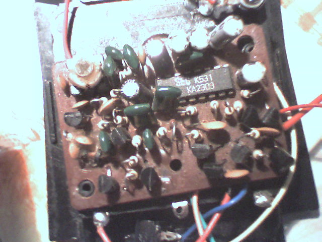

(#) c27 hozzászólása Júl 28, 2009 /
Van egy távirányítós autóm. Mind a 4 funkciót tudja, de elég gagyi. Na a problémám az, hogy a hátrafele az szaggatott előre, a többi az jó. Motor nélkül és leddel jó a hátra, de a motorral nem (több motorral is próbáltam). Tettem a mocira kondit is a külsejére 2 db 100 mikrósat, a két érintkező közé 470-et, de ez se segített (eredetileg nem kellene). Az lehet a probléma, hogy amikor beindul motor hárafelé, akkor a vevő azt hiszi előre kellene menni. Átnéztem a forrasztásokat, de semmi látható gond sincs. Mi történhetett vele? Talán egy kondi szállt el vagy az ic-nek annyi? Sajnálnám kidobni, időnként jól lehet szórakozni vele.

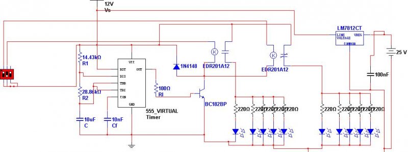

(#) Spoo hozzászólása Júl 29, 2009 /
Még mindig az irányjelzőt csinálom, csak szeretnék kérdezni valakit, aki ért hozzá.
Találtam villogó LEDet. L-56BYD
Ezek hogy villognak? Vagyis milyen sebességgel? Ezek a ledek hogy működnek? Csak kötök rá egy tápot és villog is? Úgy kell velük bánni, mint egy sima LEDel?
Mellékeltem egy rajzot (nem szabványos csak érthető) így szeretném bekötni. jó lene így?
Előre is köszönöm válaszotokat!
(#) Stefan válasza Spoo hozzászólására (») Júl 29, 2009 /
Adatlap
A villogási sebsség 3-1,5 hz ami kb pont a jogszabályban előírt, a 20mcd fényerő mondjuk elég kevés.
Bekötés ugyanaz.
A ellenállás értékét számold újra.
5 Voltos eséssel 40 mA-rel, az 5 LED ( (25-5)/0,040 ) /5=
100ohm és legalább 5W!
Tervezek neked egyet, csak nemértem hogy mit akarsz
Jobbra balra 10-10 LED, és mondjuk egy 3 állású kapcsoló, 0/bal/jobb?
(#) Stefan válasza Stefan hozzászólására (») Júl 29, 2009 /
Szerintem.
Valaki kössön bele, mert csak így gyorsan összeütöttem egy kapcsolást!
A kapcsoló: 3 állású
Középállásban: semmi
Egyik: A jobb relé tekercsére adja a 12V ot
Másik: A balra
Jobb oldalt alul a ledek katódja össze van kötve a 7812 commonjával, csak nem látszik.
