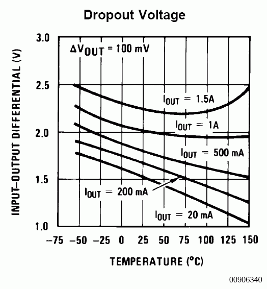

(#) lapose válasza nagy_david1 hozzászólására (») Júl 28, 2009 / 1
Akkor ezt benéztétek! Az 1.25V az a referencia feszültség, jelen esetben az IC legkisebb kimeneti feszültsége. A mire neked van szükséged az a dropout feszültség, ami az LM317 esetében 2.5V. Kb. ugyanennyi a 78-as sorozat esetében is. A katalógusokban megadják a dropout feszültséget, vagy egy kis grafikont kapsz. Lásd melléklet.

(#) Ictboy válasza lapose hozzászólására (») Júl 28, 2009 /
A dropout azt mutatja meg, hogy mekkora terhelés esetén, milyen üzemi körülmények mellett mennyit esik a kimeneti feszültséged, nem pedig azt, hogy mennyivel kell többet tenni a bemenetedre, hogy meglegyen a kimenet...

(#) Dudus válasza Ictboy hozzászólására (») Júl 28, 2009 /
Nem! Az a Line/Load Regulation alatt megtalálható adat vagy diagram. Szép lenne , ha 1A terhelésen egy 7805 -nél 2.5V-tal kisebb lenne a kimeneti feszültség a névlegestől!

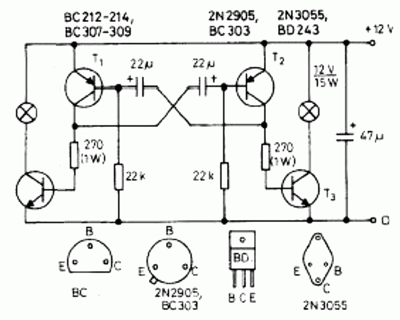

(#) lapose válasza Spoo hozzászólására (») Júl 28, 2009 /
Én valami hasonlóban gondolkodnék, az izzó helyére teheted a LED-eket megfelelő előtét ellenállással.
Érdemes még itt a HE-n szétnézni rengeteg villogós topik van.

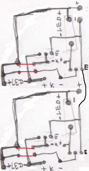

(#) Spoo válasza lapose hozzászólására (») Júl 28, 2009 /
Az enyém kb így néz ki. a jelölések nem a szabványosík. a K betűk a kondikat jelölik, ahol meg piros vonallal van összekötve, ott 10 K-s ellenállások vannak.
Nemrég kicseréltem a tranzisztorokat újakra. Egy db-ig villogott, utána meg csak világít. Sztem csak a tranyó a baj...

(#) maTaKee válasza Spoo hozzászólására (») Júl 28, 2009 /
Lehet probléma a LED-ek kapcsolásával is, mert hogyha csak simán sorba kapcsolod őket, akkor az már túl nagy áram lenne a BC182-nek, mert ő csak 100mA-t bír.
Nem látom a LED-ekkel soros ellenállások helyét. Hány voltról próbáltad?

(#) lapose válasza maTaKee hozzászólására (») Júl 28, 2009 /
Egy normál LED meg max 20mA-t, hamarabb füstöl a LED mint a tranzisztor.
