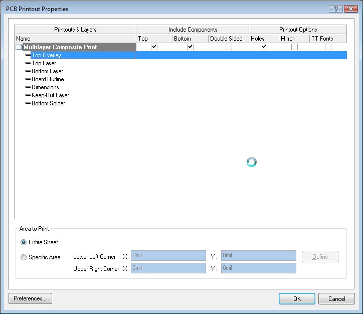

Csatolok egy képet (bár nekem most Altium 6-osom van, ebben lehet, hogy kicsit máshogy néz ki az ablak).
A File menüben van a Page Setup menüpont, ezt kiválasztva, a megjelenő ablakban az Advanced gombra kell kattintani. Így jön elő az az ablak, mint ami a képen is látható... A zölddel bekarikázott jelölőnégyzetet be kell kapcsolni, illetve a nyomtatás előtt a zölddel bekeretezett sorokat célszerű kitörölni, különben mindenféle rétegeket is nyomtatni fog, és nem csak a rajzolatot.

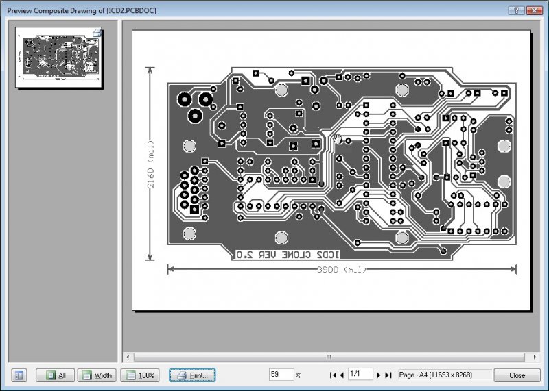

Koszi a hozzaszolasokat, de itt valami szervi problema lesz. A helyzet a kovetkezo: egy oldalas nyakot szeretnek kesziteni, aminel a nyomtatasi kepben egyszerre jelenik meg az alkatresz top_overlay a pad-ekkel, ha a topp_layer be van kapcsolva az advansed-ben. Ha kikapcsolom akkor csak a bottom_layer track-jeit latom a nyomtatasi kepen, a Szerintetek ez mitol lehet?
Tegyél fel légyszíves egy képet arról az ablakról (PrintScreen-nel), amit én is bemásoltam, hogy neked ott milyen információk jelennek meg!

A megoldás a gondodra: top és bottom layert kapcsold be, a top overlay réteg minden objektumát hájdoltasd le.
Képeken az opciók szerint.

Az Advanced nevű képen látható ablakról szólok most.
Az ablak bal oldalán látható 4 elem felsorolva: - Top Layer - Bottom Layer - Top overlay - Keepout Layer Ezekre az egér jobb gombjával rá lehet kattintani. A Bottom Layer-re kattints jobb gombbal és válaszd a Delete lehetőséget! Ugyanezt tedd meg a Top Overlay réteget kiválasztva! És kérlek, használd a Válasz gombot itt az oldalon, megkönnyíti a átláthatóságot!

ez volt a baj, koszonom.......
