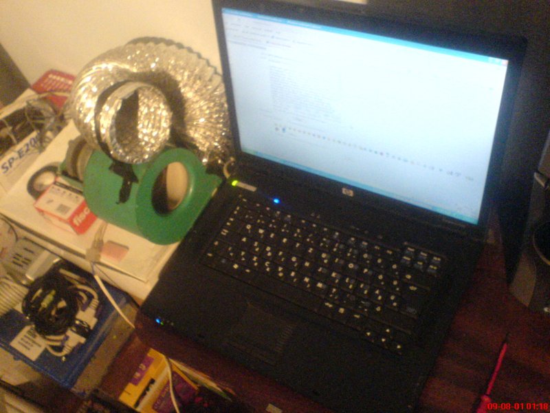

Lenne egy egetverően, nagy kérésem / kérdésem.
Az a helyzet, hogy egy másfél hete nem kapcsoltam ki a notebookom, mert javítottam az arányom a torrenttanyán, illetve FTP -n keresztül töltök is jelenleg vele. Korábban is kitettem ilyen strapabíró, megterhelésnek. Akadály nélkül vette akkor is, és most is atémát. Jelenleg semmiylen probléma nincsen vele, de aggódok hogy egy kicsit nagyon felfűt. Ráteszem a kezem alig tapasztalok melegedést, az alját is megfogtam nem is meleg annyira. A ventillátor alig megy, csak bekapcsoláskor pörög fel, úgy fél percig, aztán beáll egy alapra. Jeleneg sem pörög annyira, és 59 - 65C fok között ingadoznak mag hömérsékletek. Ráadásul 75C is elért amikor a laptoppal tölöttem le egyszerre, és hálózatban máris illesztettem össze a fájldarabokat, kitömörítve egy másik számítógépre. Tehát a CPU a hálózati folyamatoktól van leterhelve, illetve az iexplorer alkalmazástól, amit a kliensszoftver használ a letöltésvezérléshez. Szóval a kérésem az lenne hogy hp compaq nx7300 notebookhoz, ventillátorvezérlő szoftvert hol lehet találni?
Az alábbi képen látható fényképen, egy házilagos megoldással, tudom 50C fok közvetlen környékén tartani hőmérsékletet.

(#) sprofan válasza _ampervadasz_ hozzászólására (») Aug 1, 2009 /
Vekem is ez volt, 65 és 70 között cikázott a hőmérséklet, aztán kedden vettem hővezető pasztát hogy majd alaposan átkenem meg portalanítom (havonta szoktam takarítani). Ez is kb. 1 hónapja volt tisztítva, de most valamiért olyan eszméletlen mennyiségű retket összeszedett a venti és a borda közötti részen hogy az nem is igaz Csoda hogy egyáltalán 70°C-nál nem ment feljebb. Most alapos takarítás után keményen húzva sem megy 45°C fölé.
(#) _ampervadasz_ válasza sprofan hozzászólására (») Aug 1, 2009 /
Nállam tiszta a rendszer. Amióta megvettem azóta egyszer volt szétszedve, akkor is kb egy hónapja, mert nagyon elfojtotta a ventit a por. Akkor már fagyogatott is, szóval biztos hogy, 70°C felett volt.
Hűtőpasztát cseréltél? Mert én azt vettem észre, ezek a gyárak egyrészt zsugoriak, másrész fele addig sem bírják mint amit én nyomok rá. Ha ige, akor tegyél egy 4cm-es ventit oda ahol a levegőt szívja be, többre mész vele mint azzal a nagy izével

Erre azt tudom mondani, hogy ha tényleg szedtél szét laptopot, és ebből a szériából, akkor tudhatnád, hogy felülröl szívja be a lvegetőt, Q, W, E, A, S, Dw billentyűk alatt szívja be.
Másrész apasztával nincsen gond. A Chipkészleten valami fura gmuiszerű hővezető lapka van, amit ha erősen megynyom, akkor tényleg olyan mint a gyurma.
