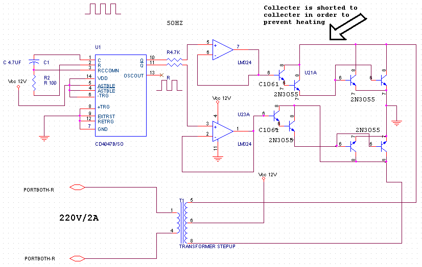

Szeretnék egy 12/230V-os 500W-os invertert készíteni, azt amit mellékeltem, és elvileg valami visszacsatolást kellene belerakni, hogy jó legyen, és mi az a visszacsatolás? És ez a kapcsolás egyátalán működöképes?
Köszi előre is!

Ez leginkább, egy elvi rajz.
- Ahhoz, hogy a kimeneten 440W megjelenjen (ahogy írva vagyon) a 12V-on már közel 40A-t kell kapcsolgatni. A végfokozatnak, viszont igen tetemes a maradék feszültsége a sok darlington miatt. Így kapásból elfűtene vagy 40W-ot.
- A meghajtó IC és a tranyó között nincs áramkorlátozás. Az IC-ben elvileg van, de azért arra nem hagyatkoznék.
- Visszacsatolás azért kellene, hogy a kimenő feszültség állandó legyen a terhelés függvényében. De egy ilyen egyszerű kapcsolásban azt nem lehet megoldani. Ennek kimeneti jele négyszögjel.
Javaslom keress, valami konkrétan megvalósított kapcsolást a hálón.
