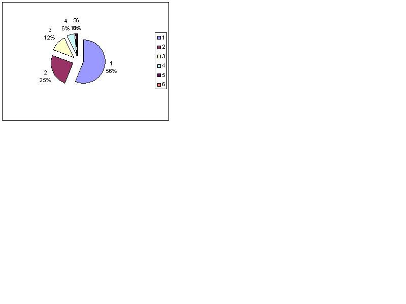

Az állandó kis áram többet ér mint a ritka nagy. Ha visszakeresel van itt egy link ahol az átlagos szélerősség valószínűségeiről lehet olvasni, de nincs kedvem megkeresni. A lényege az, hogy leginkább 6-7 m/s-os szélre lehet számítani. Tehát egy használható gépnek már itt is kell termelni. A többi csak viharjelző.
Szerintem az ékszíjjakot hagyjátok a fenébe, nagy a súrlódása, mert ki is kell feszíteni, hogy ne csússzon, akkor inkább használjatok motorbicikli láncot, az jó könnyen forog, és egy jól csapágyazott nem túl nehéz generátorral szerintem elég könnyen foroghat, egy nagyobbacska lapát lehet elbírná így, de a szíjjal kétlem, még a hosszbordás szíjjak is elég nehezen mozgathatók.
Nálam a mért értékek szerint is a szél több mint 50%-a 5km/h alatti. (A képen a szélsebesség adatok 5km/h-s bontásban láthatók) Sajna ezt nehéz munkára fogni......
