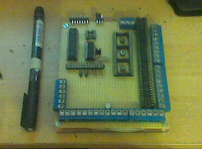

Még valami! Az AVR-nél létezik olyan programozópanel mint a PIC-nél? Van bent négy DIP foglalat 8,18,28,40 lábú és össze vannak kötve a panelen mindegyik a megfelelő kiosztás szerint! Ha van ilyen nyákrajz valakinek azt nagyon megköszönném! Inkább DIP tokozatúakat csinálgatok hobbi szinten
Helló! Olyanra gondoltál ami a képemen van. Az a Topi féle AVR - Doper kiegészítő panelje nállam. Szerintem még próbapanelen is megfelelne neked. Nekem ez a panel így megfelel, ezen egyből kitudom próbálni mit csinál a program, ha nem tetszik egyből áttudom irni.
Kösz! Úgy látom még olvasgatnom kell!
