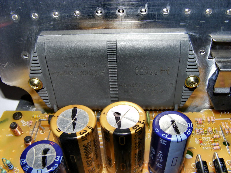

És megragadnám az alkalmat, van ezen végfokom, azon kívűl hogy "SANYO és Class H+ mínőségű és 6CH AUDIO POWER MODULE" a képen látható arany szűrőkkel és nagyteljesítményű dióda híddal ellátott végfok, táp gyárilag 200W-os. PANASONIC házimozi végfok, a gondja csak az hogy széttörve kaptam és kár lenne nem használni a sértetlen tápot és végfokozatott. Ha valaki találkozott ilyennel vagy tud módszert a kapcsolási rajz megszerzésére azt nagyon megköszönném.

A gyors hűtők könyebbek, azonos méretű lomha hűtőhöz képest és több hőt képesek eldiscipálni. Ezek a kialakítások általában + lassú fordulatú halk ventillátort is tartalmaznak. ------------------------------------------------------------------- Még az előző hozzászólásomhoz, az ok ami miat nem szeretmém fiókba dobni a végfokot. H+ osztály (Class H+) Egy átlagos erősítő nem mindig képes megbirkózni a különösen nagy dinamikatartományú felvételekkel, például a mozifilmek hangsávjában gyakran előforduló robbanások hangjával. A H+ osztályú erősítőt úgy fejlesztették ki, hogy extra tartalékokkal rendelkezzen, így kiküszöbölje a nagy hangerőnél előforduló torzítást. A konstrukció hatékonyságának bizonyítéka az is, hogy az ilyen erősítő jóval kevesebb hőt termel. --------------------------------------------------------------------- HIGH-END-AUDIO arany kondenzátor Rendkívűl kiegyenlített sima táphoz használatos, az átlagos kondenzátorokhoz képest többszörös teljesítménybeli különbség "akár elem helyett is alkalmazzák"..........
