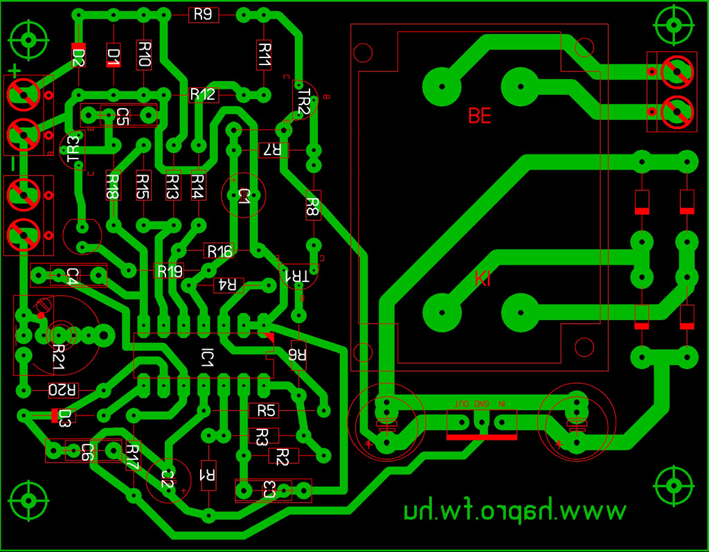

Sziasztok! Építettem egy esr mérőt de nem tudom,hogy lehetne mővíteni a méréshatárt
most kb 0,5 ohm-30 ohm-ig mér pontosan de szertnék egy olyan méréshatárt miben kb a skála a műszeren 1 ohm lenne így a tizedohmokat is tudnám vele pontosan mérni! Ha valaki tud rá megoldást megköszönném
Én is megépítettem ezt a kapcsolást Bővebben: Link, nekem is elsőre ment, de nem biztos, hogy tökéletesen, ugyanis amiket mértem vele eddig mindegyik ugyanazt az értéket mutatta. Azt amit a beállításkor a max értéknek állítottam. Bizony elég olcsó ez a műszer, de vagy minden kondim tökéletes, vagy nem jó a kapcsolás, vagy elbaltáztam valamit a nyák tervezésnél. Nálad is produkál ilyen jelenséget?
Én is megcsináltam , működik és a zárlatos kondit is jól jelzi .
Megkérlek, hogy ha van kedved és időd, akkor nézzél rá a nyák rajzomra, hogy jó-e szerinted.
Most direkt kidurrantottam egy 1000µF/16V kondit, és azt is 100%-osnak mutatja. Ha rövidre zárom a mérő pontokat, akkor nekem is jelzi a zárlatot. 119kHz-en rezeg a 2-es tranyó kollektora és a test között.
Még annyi, hogy a potit ki kellett cserélnem nagyobbra, mert a 100uA-es műszer túl érzékeny volt hozzá, és a poti legnagyobb állásában is kiakadt. 20K helyett 47K van most benn, és az is a vége felé van feltekerve, így lehet beállítani a 100%-ot rajta.
1 hibát találtam benne, a mellékelt rajzon be is jelöltem, és már kijavítottam. R17-et a minusz tápra kötöttem eredetileg, és nem a virtuális testre.
Változás annyi hogy a 47K poti helyett elég már bele az előírt 20K (nálam 22K), és így is símán be lehet állítani a 100%-ot. Viszont a mérése még mindig nem tökéletes, minden kondi 100%-99% között mozog, és az amit kidurrantottam, 98%-os. Van valami ötleted mi lehet a problémám még? Esetleg találsz még hibát a nyák rajzban?
Megépítettem ezt a műszert. Elkövettem azt a hibát, hogy a leírásban szereplő másik készülék műszerlapját készítettem el, (a leírás legvégén található!) mert nem is figyeltem, hogy nem azonos a két skála. (Az tetszett jobban, és jó volt éppen játszani egy kicsit.
)Természetesen meg tudom rajzolni a hozzávaló skálát is, (a leírás legeelején található!) de jobb lenne a kapcsolást az előző (jobbik) skálához illeszteni. Nem mindegy, hogy 30 vagy 100 Ohmot bontunk fel 90 fokon. (A hozzávaló skálával egyébként tökéletesen működik!) Amire eddig jutottam: R 10 - ha be van építve, a műszer mutatója nem tér ki végkitérésbe. (Nem nullázható.) Az R12 (680 Ohm) szentírás. Akár felfelé, akár lefelé térek el, a műszer megint csak nem nullázható. Ha van valakinek ötlete, (vagy tapasztalata ezzel a kapcsolással, ) szívesen fogadom, és én is szívesen átadom a tapasztalataimat. (...és SMD nyák rajzot, ha érdekel valakit!) |
